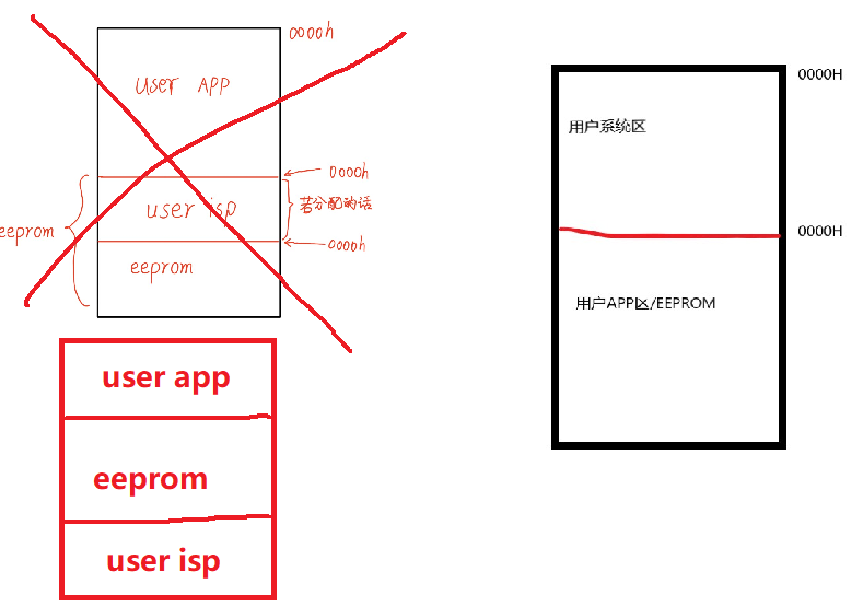

一.概述
OTA的两种分区模式:
a) 用户程序区 + EEPROM + 用户系统区
b) 用户系统区 + 用户程序区 + EEPROM

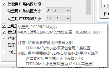

这次踩的坑主要是在模式b上玩Ai8051U芯片AIAPP-ISP里的“用户系统区”设置,再加上下图左上角的误导,一错千里.... :(
模式a(貌似是Ai8051U独有?),keil中常规设置不需要管理中断映射\rom分布等问题,空间布局直接在AIAPP-ISP程序里设置,使用IAP_CONTR寄存器切换系统区和APP区。
模式b就很常见了,用户系统区即常说的BL\Bootloader,需要在keil中一通操作(rom地址、中断映射等参见官网下载区“做自己的升级软件”),系统区和用户区切换靠函数地址跳转。
借图示例(左上角可能是别的型号的说明,不适用于Ai8051U):
二.Ai8051U用户系统区使用操作流程

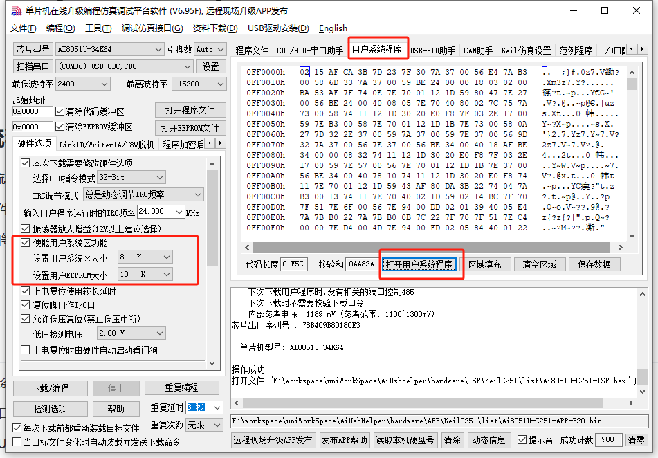

模式b论坛里已经太多帖子了。下面主要记录下模式a的使用流程:
1.常规开发自己的用户系统区和用户程序区,参考链接1或附件。
2.两个区可以同时烧录,也可以只烧录系统区,自己通过串口等途径烧录用户区。
这里分区使用模式a) 用户程序区54K + EEPROM 2K + 用户系统区 8K。注意这里的EEPROM大小选择10k实际涵义为(2K EEPROM + 8K系统区)

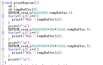

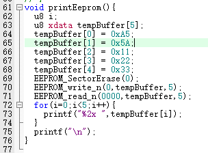

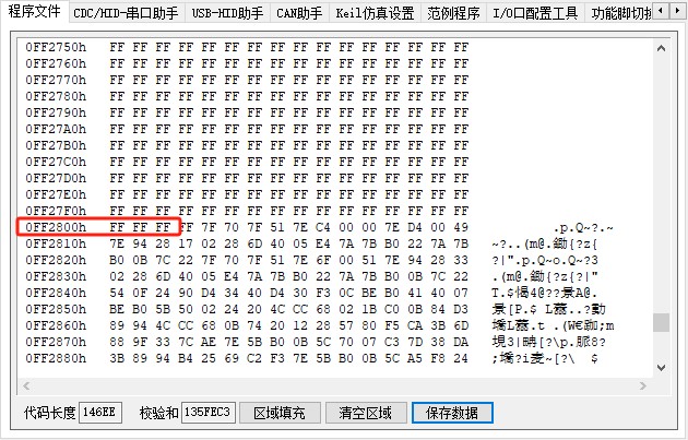

三、模式a地址分布验证
用户系统区程序:
用户程序区代码:
输出结果:
四、otg升级测试

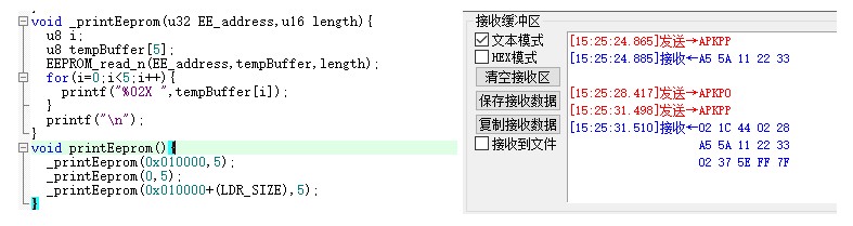

APKP0 : 擎天柱P2灯全亮
APKP1 : 擎天柱P2灯全灭
APKPO : 用户区进入系统区
APKPP : eeprom测试
APKPR : 重置OTA流程,传输bin总大小
APKPE : 删除用户区片头
OTAP : 分包升级协议,OTAP包头 + 包内容 + crc-16\x25校验,当前一包最大64字节

4.3 一个和安卓otg流程相同的pc验证脚本
命令行调用,输入自己的bin路径和串口号即可:
python .\main.py --bin_path .\Ai8051U-C251-APP-P27.bin --com_port COM36
python .\main.py --bin_path .\Ai8051U-C251-APP-P20.bin --com_port COM36

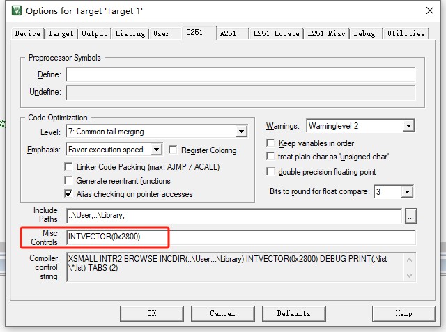

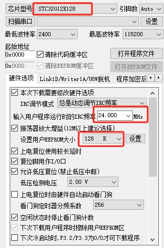

增加STC32例程 ,采用上文说到的模式b,分配10K USER_ISP区,USER_ISP区与USER_APP区共享USB中断:
增加appHex2bin.py脚本用于将app.hex转为可升级用的bin文件,作用是拷贝前三字节到0xFF2800位置,将0xFF2800之后的代码区保存为bin。
为了共用USB中断,编译了个专用版LIB,将中断函数25提取了出来。
STC32例程与Ai8051U的例程差异见截图,主要为工程配置差异,EEPROM读写地址差异,和app_bin格式差异(模式a没有前面的预留区),非共用中断需要在isr.asm中跳转。
见1#附件05
