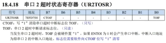

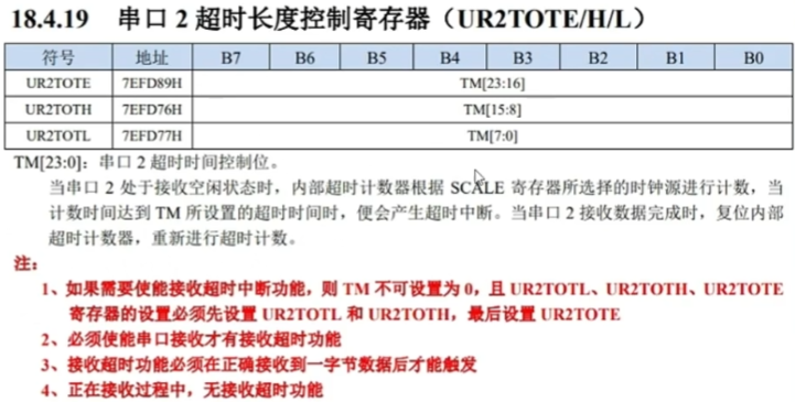

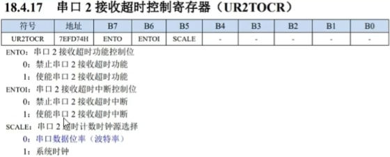

串口超时寄存器
UR2TOCR  串口2接收超时寄存器

        UR2TOCR = 0xe0; // 开启接受超市中断
    if (UR2TOSR & 0x01) // 检测是不是接收超时中断触发的
        UR2TOSR = 0x00; // 清除超时中断标志位
        UR2TOCR = 0x00; // 关闭超时中断  也就是用的时候开 不用的时候关掉
        rx_timeout = 1; // 整一个全局变量作为标志,在handle中可以用作判断是不是很久没有接收到数据了

    UR2TOCR = 0x00; // 关闭超时接受功能
    UR2TOTL = 0x04; // 超时的计数时长
    UR2TOTH = 0x3b;
    UR2TOTE = 0x01;
