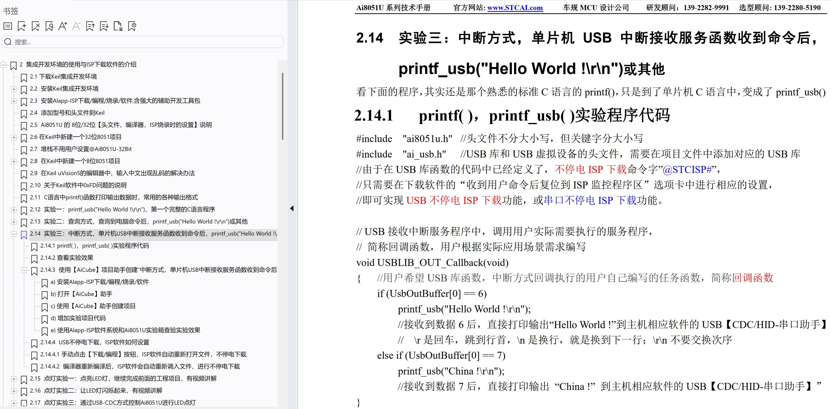

还是从 printf_usb("Hello World !\r\n") 开始,《单片机原理及应用》入门@Ai8051U
25440

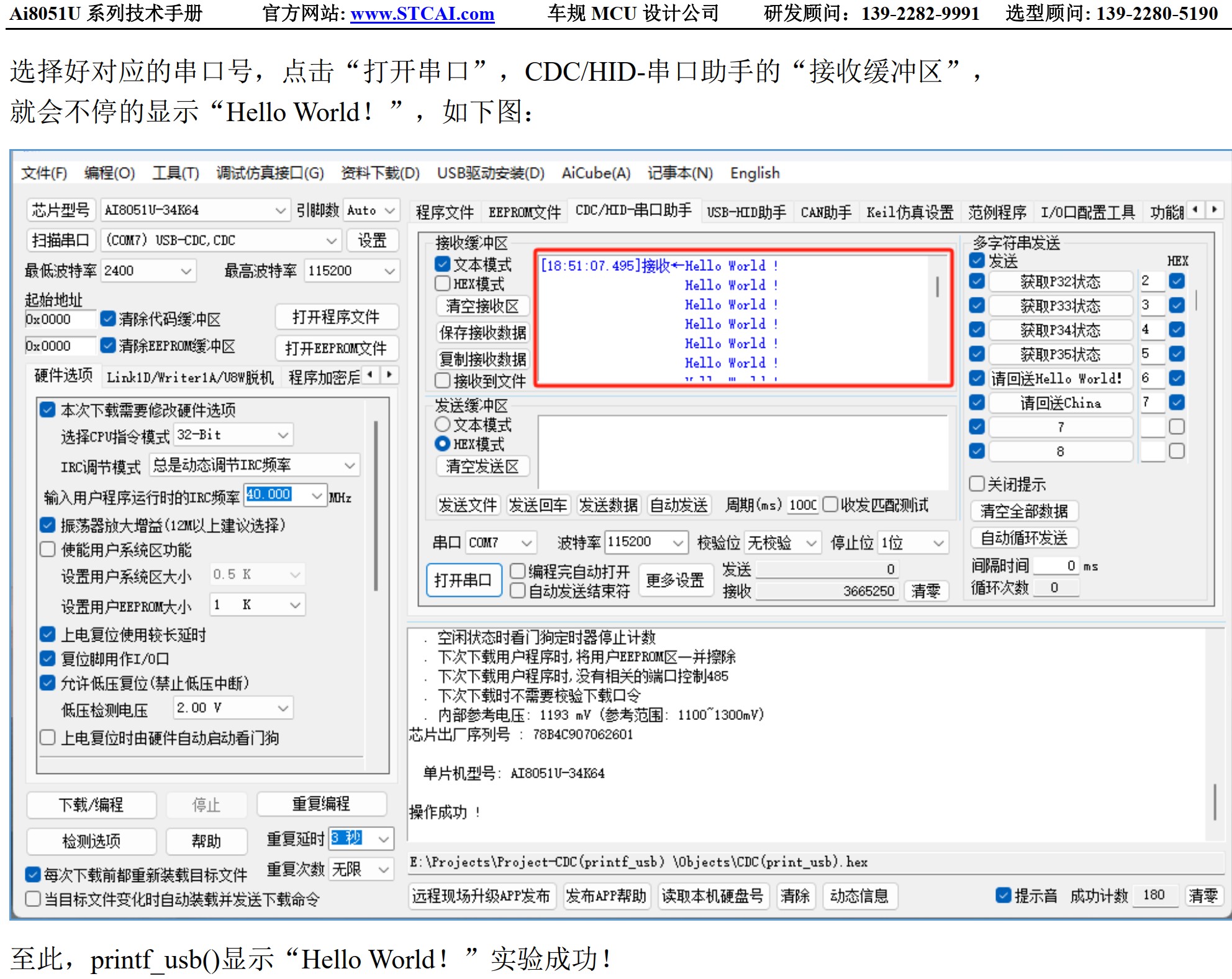

发表于 2025-4-3 21:34:12 | 显示全部楼层 |阅读模式
STC8H8K64U, AiCube 三个实验:
AiCube 实验一:  直接 printf_usb("Hello World !\r\n")
===现代 1T 8位8051单片机入门的第一个完整的C语言程序
AiCube 实验二:  查询方式,查询到电脑命令后,
                           printf_usb("Hello World !\r\n")或其他
AiCube 实验三:  中断方式,单片机USB中断接收服务函数收到命令后,
现在《单片机原理及应用入门》一定要从这个程序开始,才是大道坦途
最新版是  AiCube@AIapp-ISP V6.95Y, 大家直接使用最新版本软件
以下是纯手敲代码, 未使用 AiCube@AIapp-ISP V6.95Y :
还是从
printf_usb("Hello World !\r\n") 开始,及不停电自动下载
Ai8051U,这是32位8051的USB时代,printf_usb(),及不停电自动下载

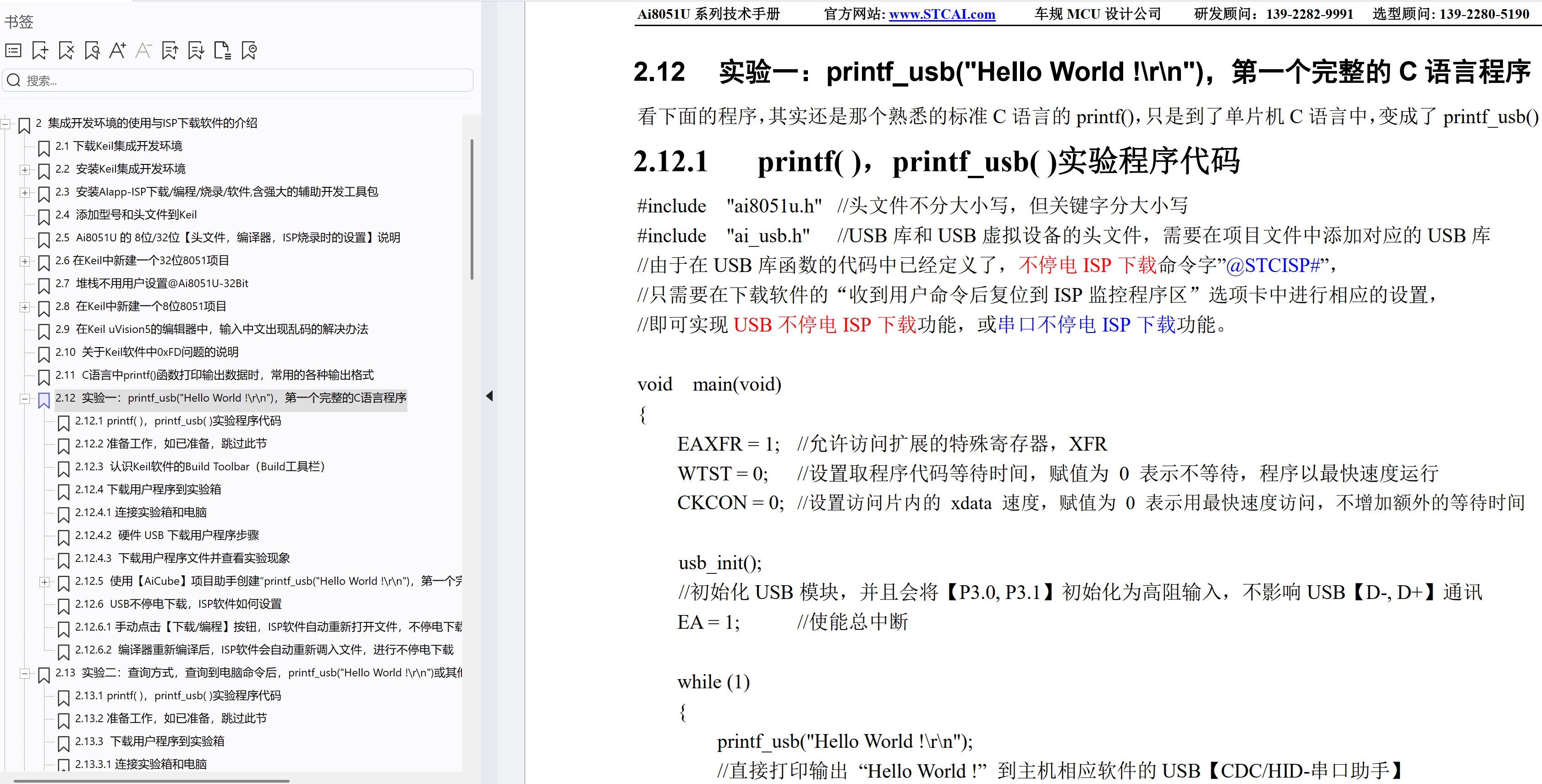

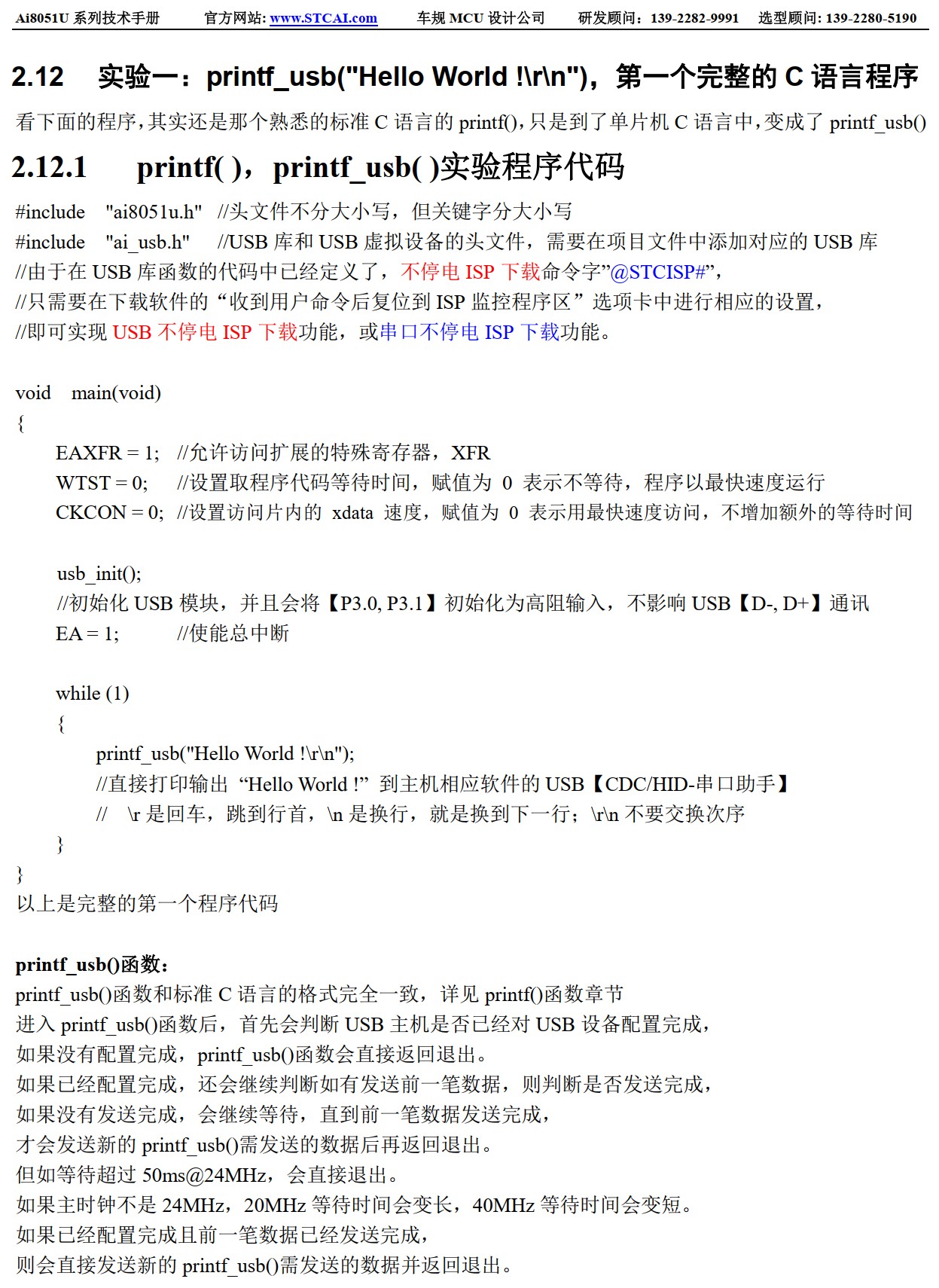

实验一:printf_usb("Hello World !\r\n"),
              第一个完整的C语言程序
实验二:  查询方式,查询到电脑命令后,

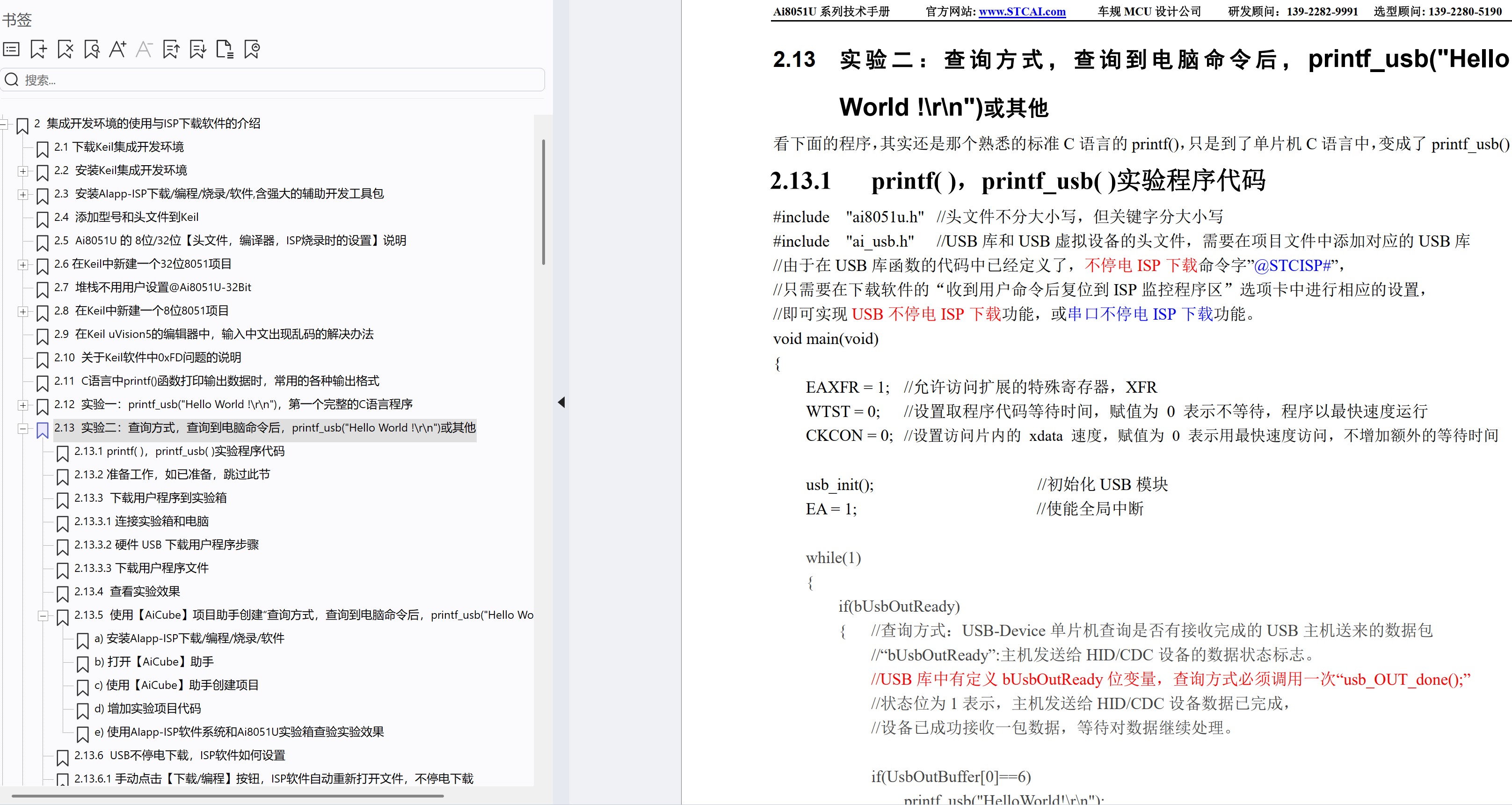

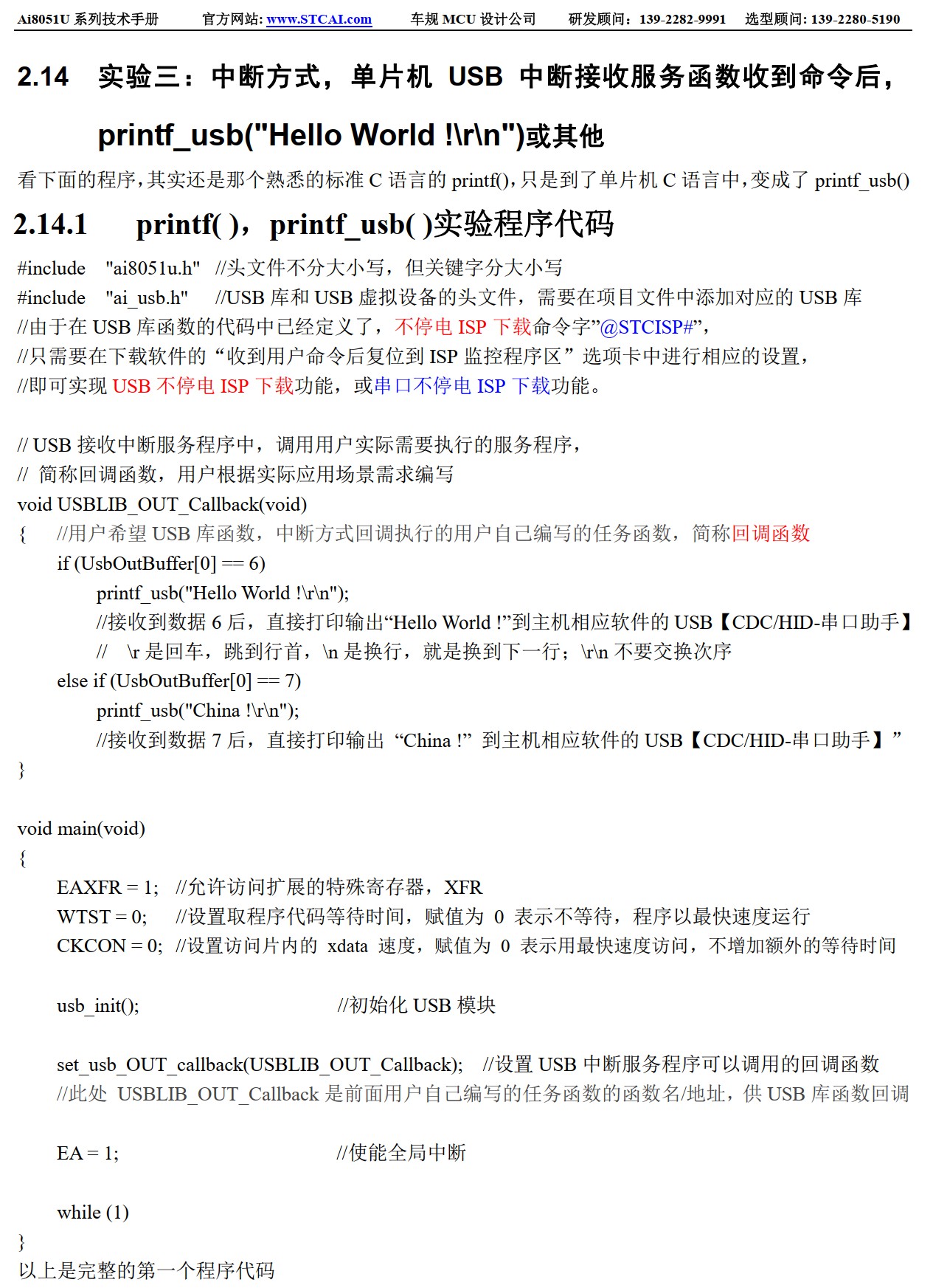

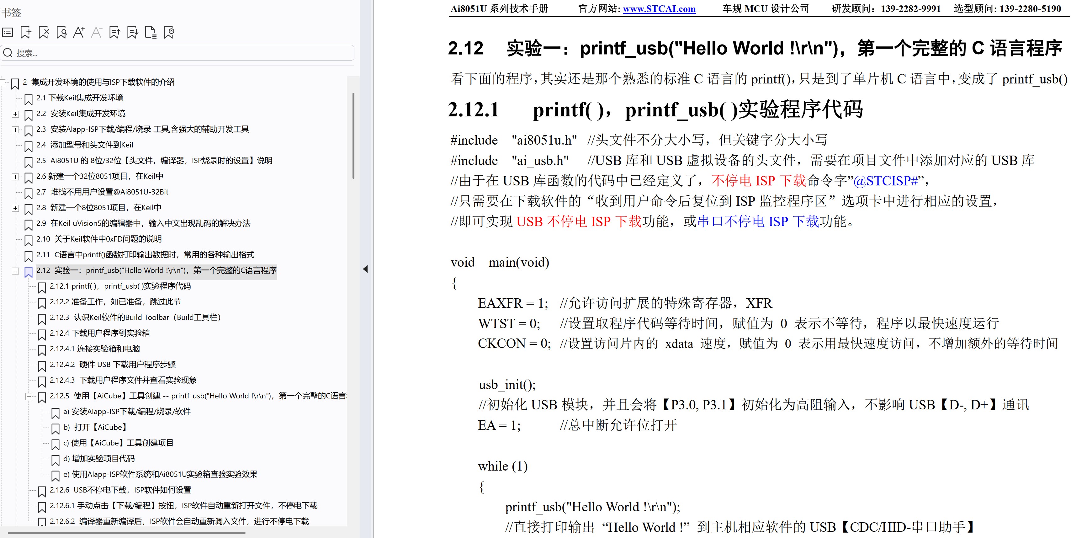

最新《单片机原理及应用@Ai8051U》,电子版教材
最新 AIapp-ISP V6.95Y 开发工具包

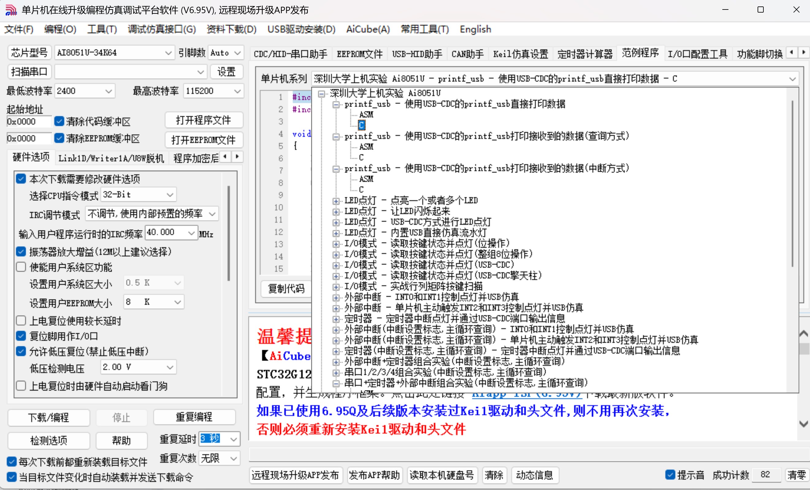

Ai8051U,利用 AiCube@AIapp-ISP
              第一个完整的C语言程序
实验二:  查询方式,查询到电脑命令后,

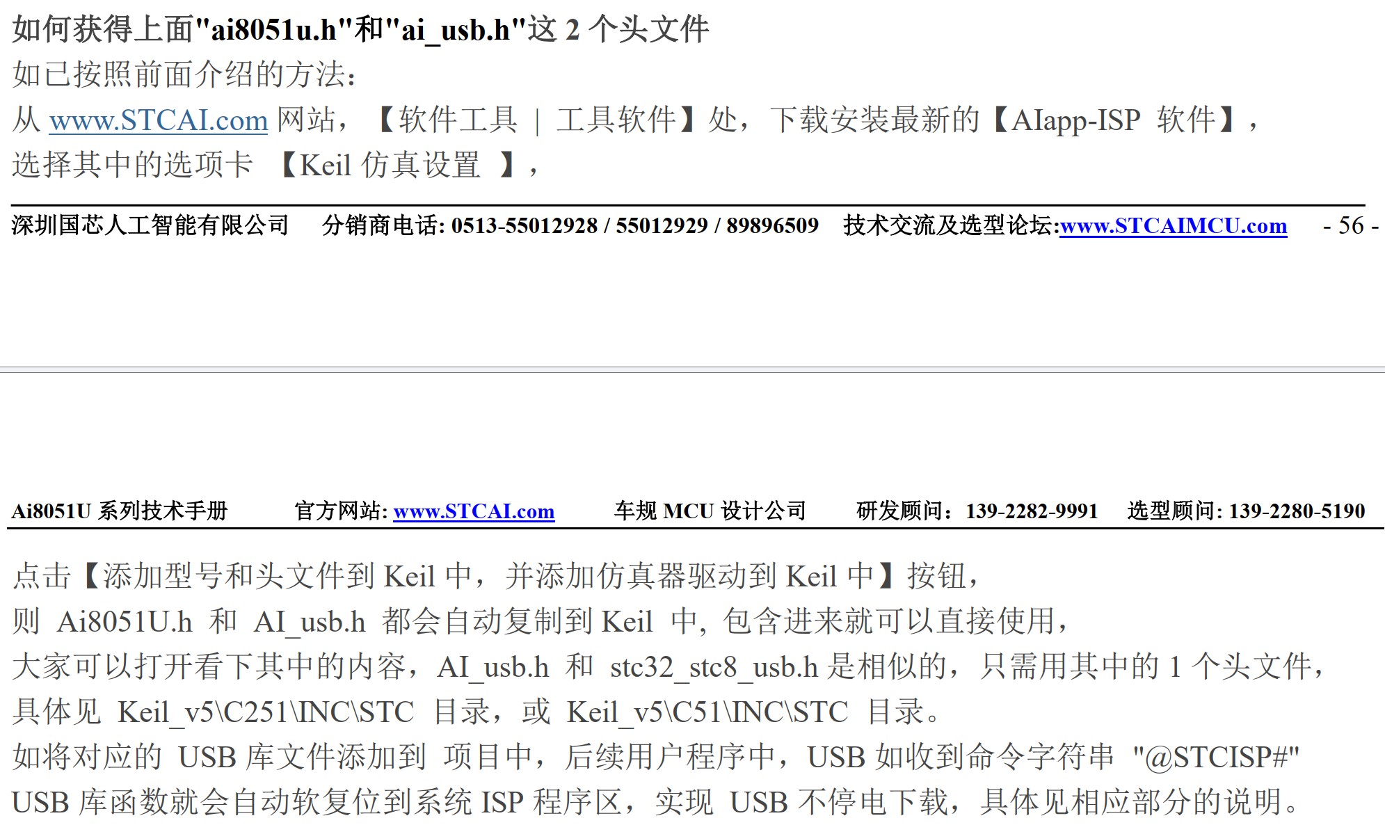

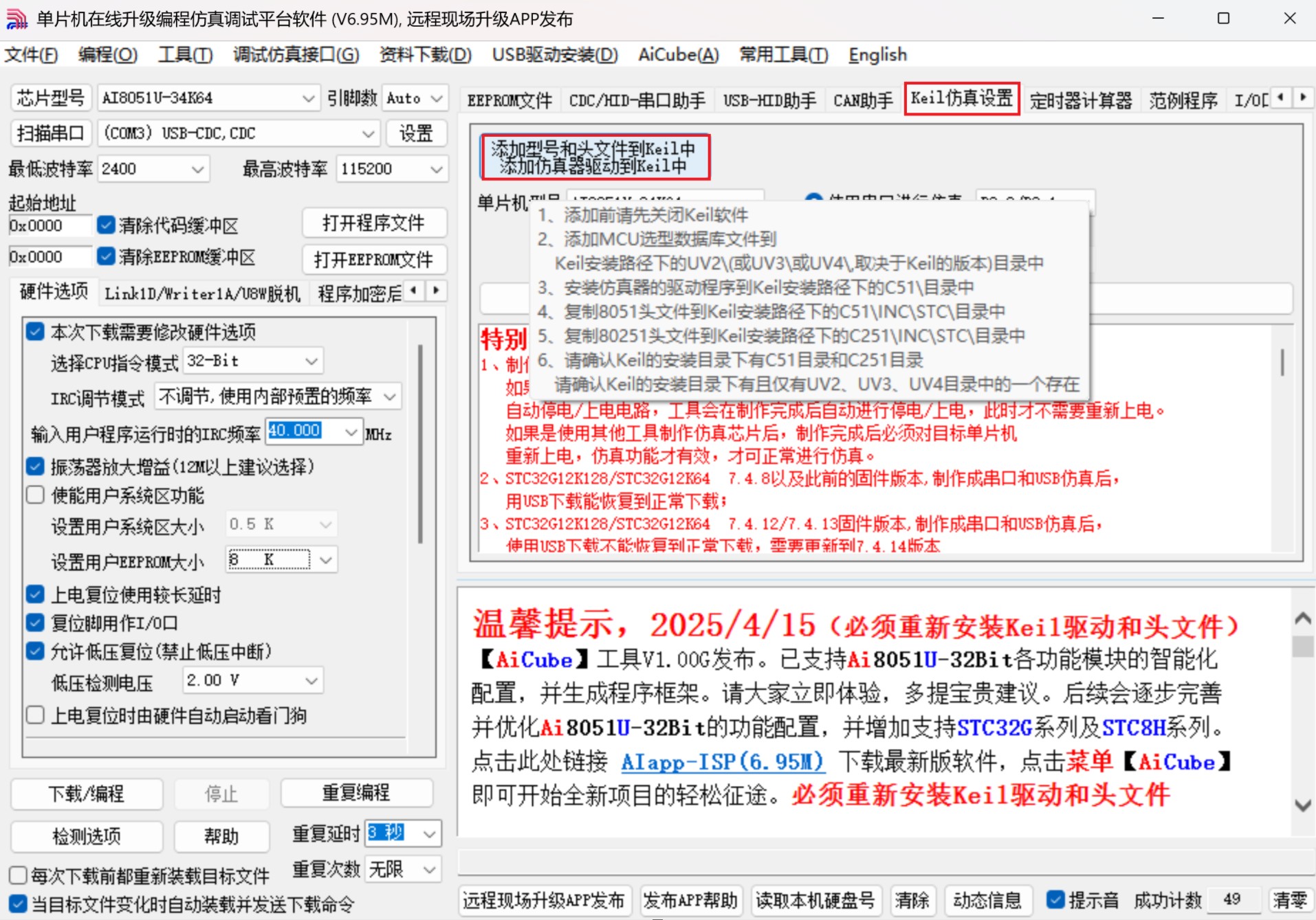

深圳国芯人工智能有限公司-工具软件
keil C51/C251 编译器只支持31以内中断号,超过31编译报错。
热心网友提供的简单KEIL中断号拓展工具,可将中断号拓展到254,
在KEIL 未打开的状况下,运行【Keil 中断拓展插件】,将中断号拓展到254。
使用 AIapp-ISP V6.95M 或以上版本,在KEIL 未打开的状况下
重新添加一次新的头文件
添加的 新头文件 在这

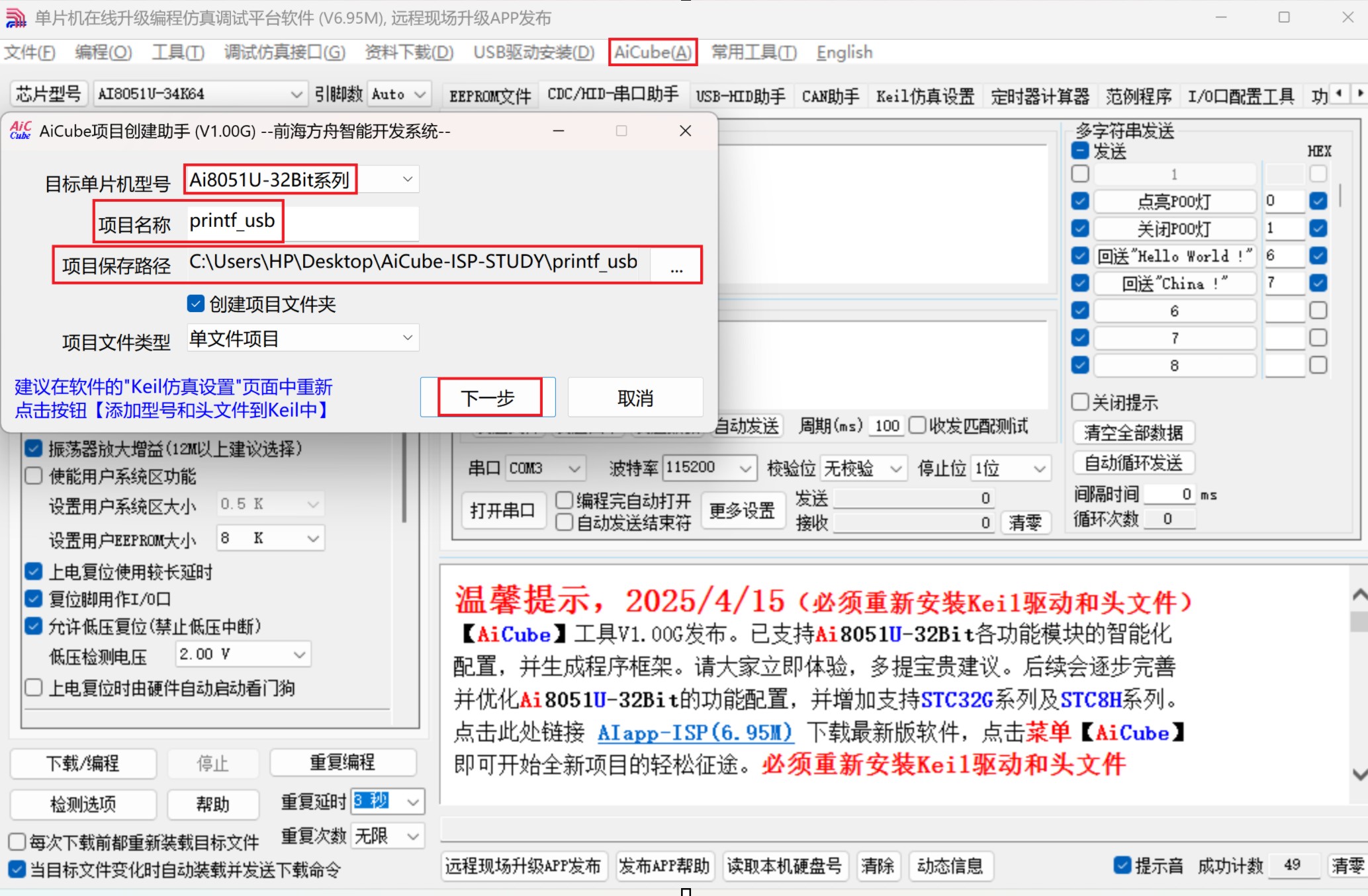

使用 AIapp-ISP V6.95M 或以上版本中的 ,
AiCube 智能配置工具自动生成强大的初始化程序
对应的在 KEIL C251 中的 项目设置,已是最优,不需要修改

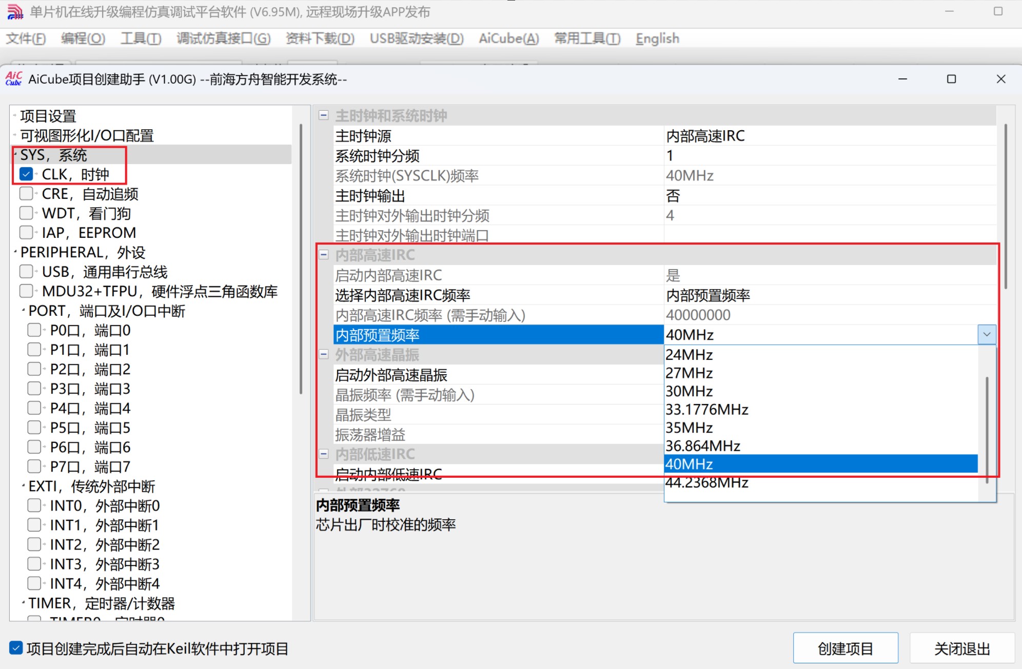

【可视图形化I/O口配置工具】本实验暂时不需要配置
选择用 出厂预置的 40MHz 高速IRC 时钟 跑用户程序
===如在这选择用户程序区用户程序自己去修改频率
===那ISP烧录时的频率会被改为上面的频率

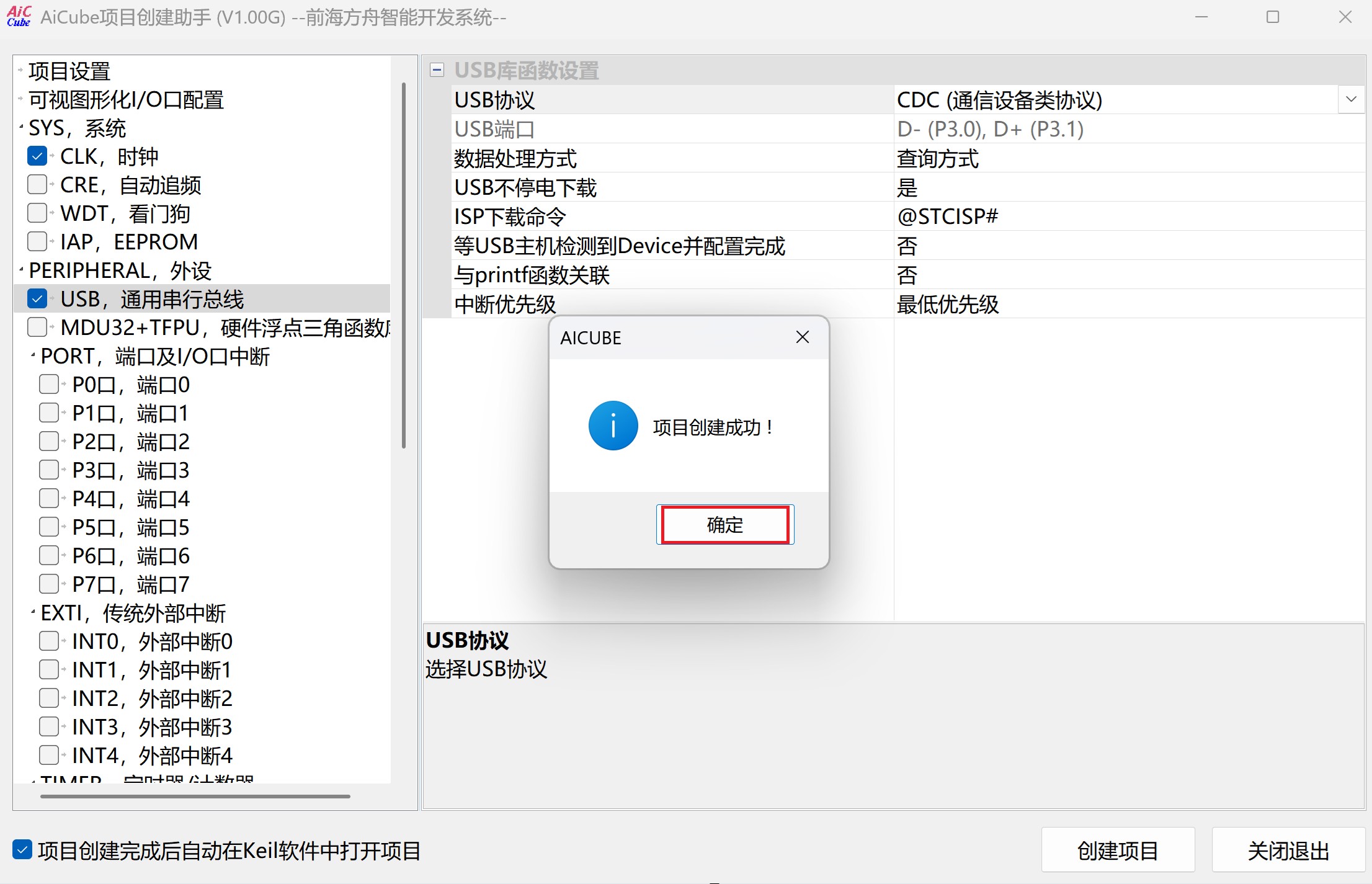

选择使用【USB外设】;
选择本实验程序 使用【USB-CDC 通信协议】;
也可以选择本实验程序 使用【USB-HID 通信协议】;
其他设置本实验程序暂时用不到,直接点击【创建项目】

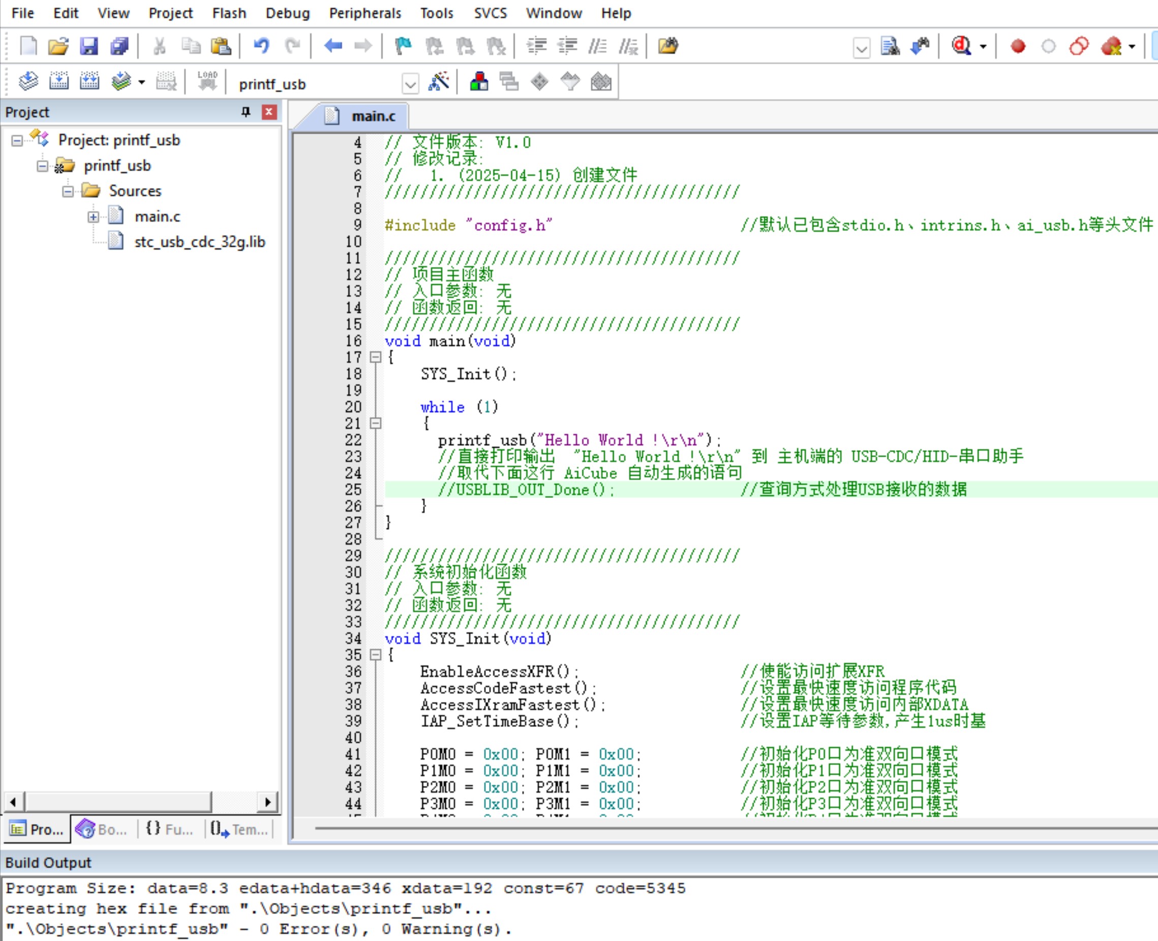

项目创建成功后,Keil 自动打开该【项目文件】
本程序用
//直接打印输出  "Hello World !\r\n" 到 主机端的 USB-CDC/HID-串口助手
//取代下面这行 AiCube 自动生成的语句
//USBLIB_OUT_Done();    //查询方式处理USB接收的数据

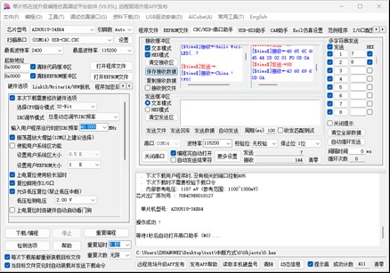

编译产生的 *.HEX文件在下面目录中
打开该目标文件,
AI8051U实验设备, P3.2按键按下,P3.2为低,

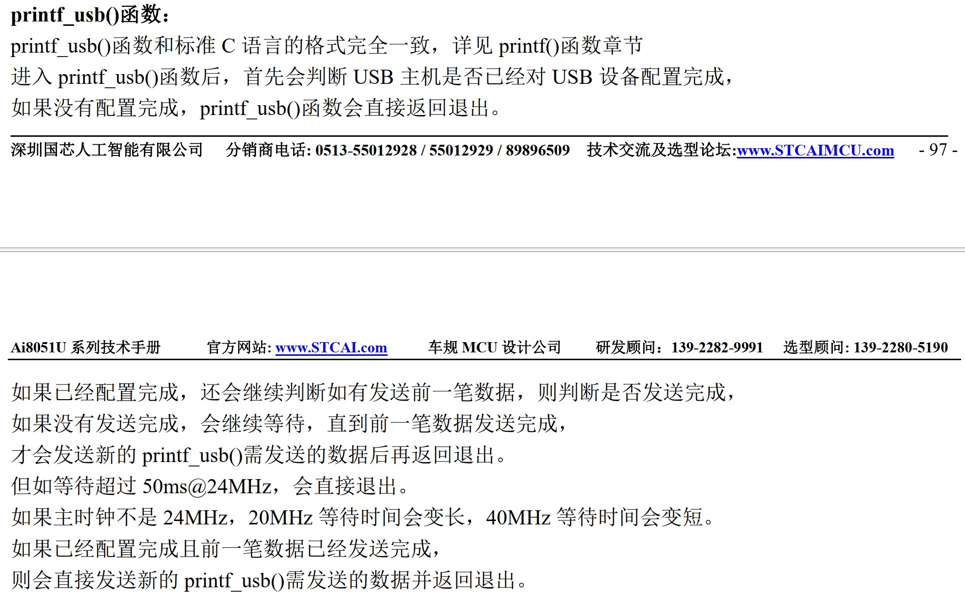

重新上电,点击【下载/编程】按钮, 烧录成功。
单片机/MCU, AI8051U,
自动运行 printf_usb("Hello World !\r\n")程序。
如上,点击【打开串口】
程序运行效果如上
具体程序如下:
// 文件名称: main.c
// 文件描述:
// 文件版本: V1.0
// 修改记录:
//   1. (2025-04-15) 创建文件
// 项目主函数
// 入口参数: 无

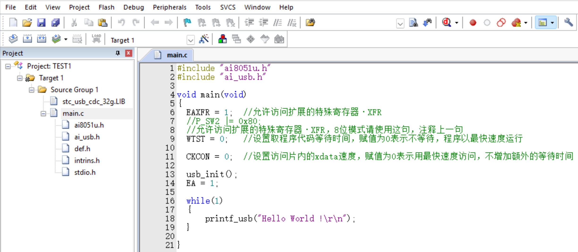

// 函数返回: 无
void main(void)
    SYS_Init();
    while (1)
// 系统初始化函数
// 入口参数: 无
// 函数返回: 无
void SYS_Init(void)
// 毫秒延时函数
// 入口参数: ms (设置延时的毫秒值)
// 函数返回: 无
void delay_ms(uint16_t ms)
    uint16_t i;
    do
        i = MAIN_Fosc / 6000;
        while (--i);
    } while (--ms);
// 时钟初始化函数
// 入口参数: 无
// 函数返回: 无
void CLK_Init(void)
    HIRC_40M();                         //选择内部预置的频率
    CLK_SPICLK_Divider(1);              //设置SPI时钟预分频系数
    CLK_I2SCLK_Divider(1);              //设置I2S时钟预分频系数
    CLK_PWMACLK_Divider(1);             //设置PWMA时钟预分频系数
    CLK_PWMBCLK_Divider(1);             //设置PWMB时钟预分频系数
    CLK_TFPUCLK_Divider(1);             //设置TFPU时钟预分频系数
// USB库初始化函数
// 入口参数: 无
// 函数返回: 无
void USBLIB_Init(void)
// 等待USB配置完成函数
// 入口参数: 无
// 函数返回: 无
    while (DeviceState != DEVSTATE_CONFIGURED); //等待USB完成配置
// USB设备接收数据处理程序
// 入口参数: 无
// 函数返回: 无
// bUsbOutReady:USB设备接收数据标志位
// OutNumber:USB设备接收到的数据长度
// UsbOutBuffer:保存USB设备接收到的数据
void USBLIB_OUT_Done(void)

深圳国芯人工智能有限公司-工具软件
使用 AIapp-ISP V6.95V 或以上版本,在KEIL 未打开的状况下
重新添加一次新的头文件
添加的 新头文件 在这
使用 AIapp-ISP V6.95V 或以上版本中的 ,

选择使用【USB外设】;

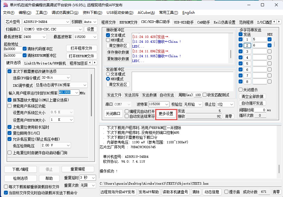

将下面这段程序
USB_SendData(UsbOutBuffer, OutNumber); //用户修改本行程序去达到自己的目的
改成:
if(UsbOutBuffer[0]==6)
else if(UsbOutBuffer[0]==7)
        printf_usb("China!\r\n");  //如接收到的数据包的第0个字节是7,打印“China!"
编译产生的 *.HEX文件在下面目录中
用 ISP软件 打开该目标文件,
单片机/MCU, AI8051U,
如上,点击【打开串口】
程序运行效果如上
具体程序如下
  1. ////////////////////////////////////////
  2. // 文件名称: main.c
  3. // 文件描述:
  4. // 文件版本: V1.0
  5. // 修改记录:
  6. //   1. (2025-04-15) 创建文件
  7. ////////////////////////////////////////
  8. #include "config.h"                     //默认已包含stdio.h、intrins.h、ai_usb.h等头文件
  9. ////////////////////////////////////////
  10. // 项目主函数
  11. // 入口参数: 无
  12. // 函数返回: 无
  13. ////////////////////////////////////////
  14. void main(void)
  15. {
  16.     SYS_Init();
  17.     while (1)
  18.     {
  19.         USBLIB_OUT_Done();              //查询方式处理USB接收的数据
  20.     }
  21. }

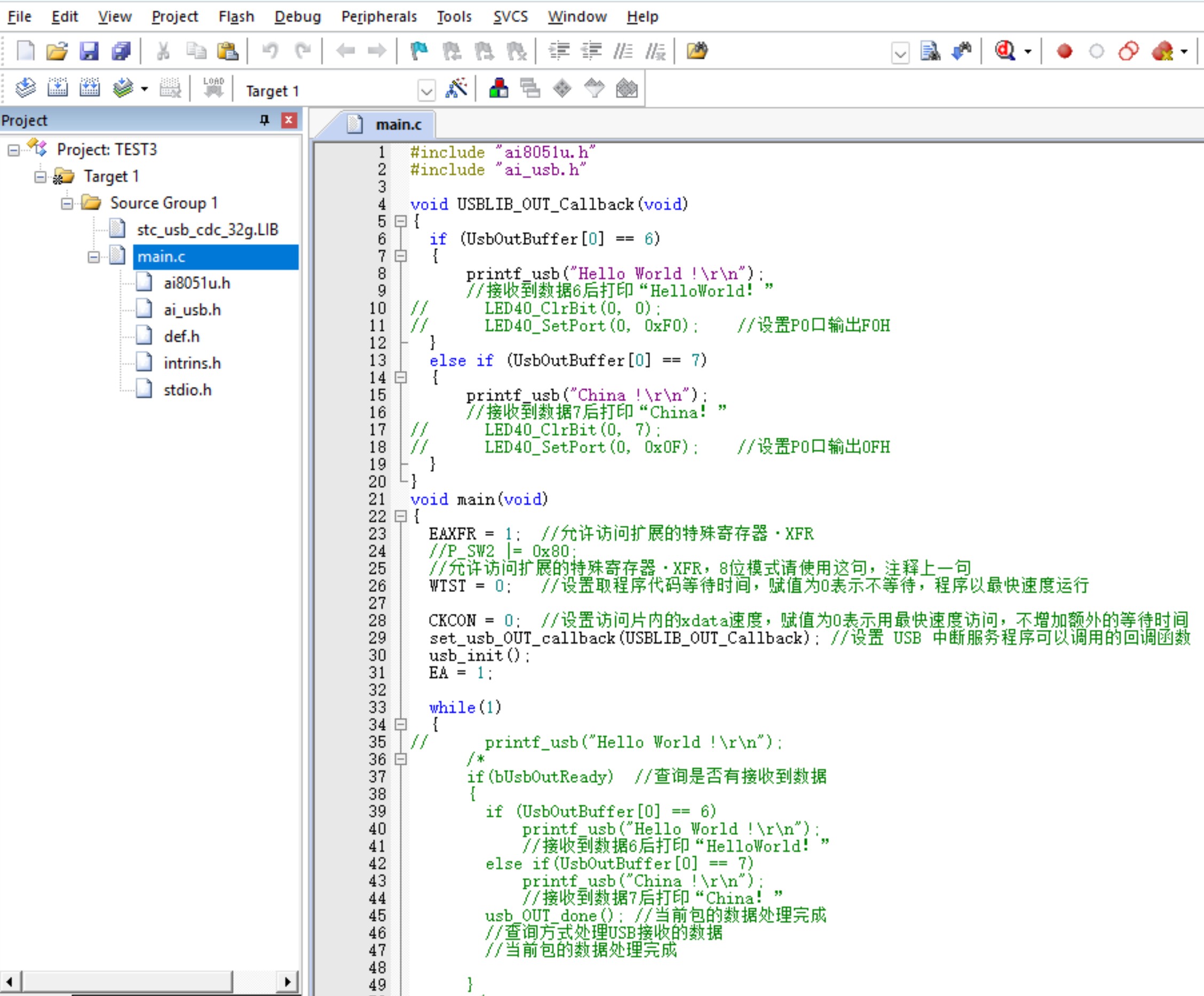

2025/4/16:
利用 AiCube@AIapp-ISP V6.95V,
智能配置开发工具,实现如下的实验:
32位8051单片机入门的第一个完整的C语言程序
2025/4/16:
智能配置开发工具,实现如下的实验:
重新添加一次新的头文件
添加的 新头文件 在这
将下面这段程序
    USB_SendData(UsbOutBuffer, OutNumber); //将接收的数据,直接送回主机,用于演示测试
改成:

用 ISP软件 打开该目标文件,
单片机/MCU, AI8051U,
自动运行USB中断程序,跟据接收到的命令,
执行:printf_usb("Hello World !\r\n")程序。
或执行:printf_usb("China !\r\n")程序。
如上,点击【打开串口】
程序运行效果如上
具体程序如下
// 文件名称: main.c
// 文件描述:
// 文件版本: V1.0
// 修改记录:
//   1. (2025-04-16) 创建文件
// 项目主函数
// 入口参数: 无
// 函数返回: 无
void main(void)
    SYS_Init();
    while (1)
// 系统初始化函数
// 入口参数: 无
// 函数返回: 无
void SYS_Init(void)
// 毫秒延时函数
// 函数返回: 无
    uint16_t i;
    do
        while (--i);
    } while (--ms);
// 时钟初始化函数
// 入口参数: 无
// 函数返回: 无
void CLK_Init(void)
// USB库初始化函数
// 入口参数: 无
// 函数返回: 无
// 等待USB配置完成函数
// 入口参数: 无
// 函数返回: 无
// USB设备接收数据中断回调程序
// 入口参数: 无
// 函数返回: 无
    //USB_SendData(UsbOutBuffer, OutNumber);
    //用户请自行将上句,改成用户自己实际需要的用户代码
//下面是用户自己添加的代码取代上面的演示程序
                                printf_usb("HelloWorld!\r\n"); //如接收到的数据包的第0个字节是 6,打印“HelloWorld!"
printf_usb_INT.zip
              第一个完整的C语言程序
#include "ai8051u.h"
#include "ai_usb.h"
void main(void)
        EAXFR = 1;        //允许访问扩展的特殊寄存器·XFR
        //P_SW2 |= 0x80;
        //允许访问扩展的特殊寄存器·XFR,8位模式请使用这句,注释上一句
        WTST = 0;        //设置取程序代码等待时间,赋值为0表示不等待,程序以最快速度运行
        CKCON = 0;      //设置访问片内的xdata速度,赋值为0表示用最快速度访问,不增加额外的等待时间
        usb_init();    //USB初始化
        EA = 1;        //总中断允许位打开
        while(1)
                 //直接打印输出 “Hello World !” 到主机相应软件的USB【CDC/HID-串口助手】
TEST1.uvgui.zip
54.31 KB, 下载次数: 242

实验二: 查询方式,查询到电脑命令后,
#include "ai_usb.h"
void main(void)
        //P_SW2 |= 0x80;
        EA = 1;        //总中断允许位打开
        while(1)
                //  printf_usb("Hello World !\r\n");     //直接打印输出 Hello World !
                if(bUsbOutReady)
                {     //查询方式:USB-Device单片机查询是否有接收完成的USB主机送来的数据包
                      //“bUsbOutReady”: 主机发送给 HID/CDC 设备的数据状态标志。
                      //  USB 库中有定义 bUsbOutReady 位变量,
                      //  状态位为1表示,主机发送给 HID/CDC 设备数据已完成,
                      //  设备已成功接收一包数据,等待对数据继续处理。
                      if (UsbOutBuffer[0] == 6)
                             printf_usb("Hello World !\r\n");   //接收到数据6后,打印“HelloWorld!”
                      else if(UsbOutBuffer[0] == 7)
                              printf_usb("China !\r\n");   //接收到数据7后,打印“China!”
                       usb_OUT_done();     //USB 查询方式,Device单片机通知【主机可以发下一个数据包】
                      //当使用査询方式调用 USB 库函数时,数据处理完成后,
                      //必须调用一次“usb_OUT_done();”这样才能接收下一包数据。
                      //如果是使用中断方式调用 USB 库函数,用户程序不需要调用“usb_OUT_done();”
                      //中断方式,USB库函数内部会自动处理。
TEST2.zip
#include "ai_usb.h"
                        //接收到数据6后打印“HelloWorld!”
//                        LED40_ClrBit(0, 0);
//                        LED40_SetPort(0, 0xF0);    //设置P0口输出F0H
        else if (UsbOutBuffer[0] == 7)
                        //接收到数据7后打印“China!”
//                        LED40_ClrBit(0, 7);
//                        LED40_SetPort(0, 0x0F);    //设置P0口输出0FH
void main(void)
        //P_SW2 |= 0x80;
        set_usb_OUT_callback(USBLIB_OUT_Callback); //设置 USB 中断服务程序可以调用的回调函数
        EA = 1;        //总中断允许位打开
        while(1)
                        if(bUsbOutReady)        //查询是否有接收到数据
                                                //接收到数据7后打印“China!”
                                usb_OUT_done();        //当前包的数据处理完成
                                //查询方式处理USB接收的数据
                                //当前包的数据处理完成
TEST3.zip
49.35 KB, 下载次数: 259

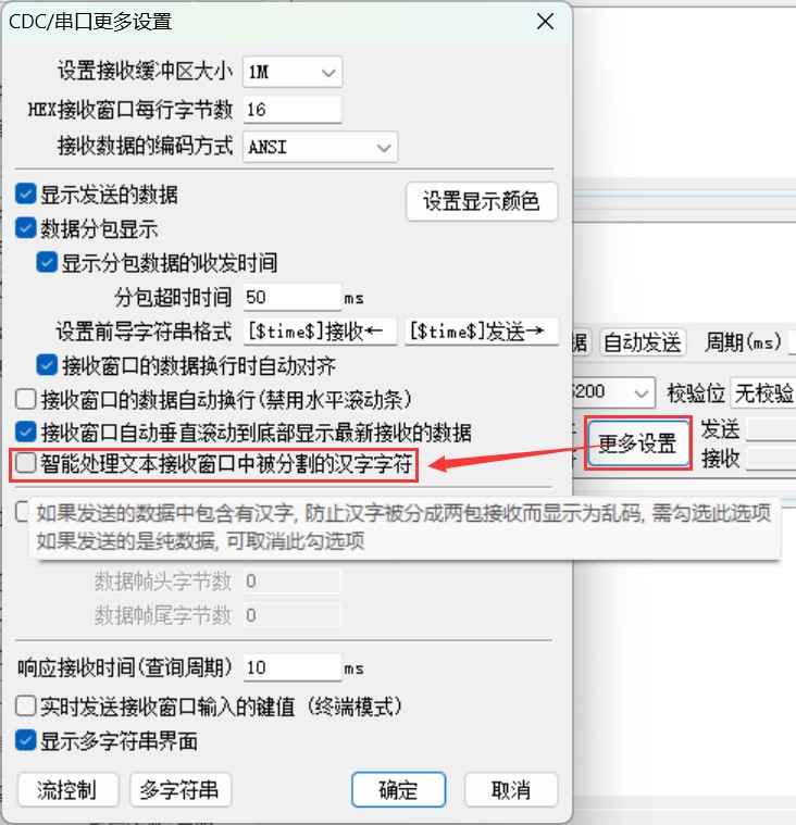

 楼主| 发表于 2025-4-9 19:35:57 | 显示全部楼层
有客服反馈:
第三个实验发送China,出来的是乱码,已跟陈工反馈。
陈工说单片机收到7后就会发送一串数据,这串数据的
第一个字节"H"对应的ASCII码是 48,  最后一个字节是 F0。
当第二次输出数据时,串口助手将最后一个字节跟
第二次发送的第一个字节拼接起来解码“F0 48”
是中文“餒”的Unicode码,
于是第二次输出的第一个字符就显示“餒”。
所以要在代码中多添加一行: printf_usb("\r\n");
已验证并成功解决
39
600
3586
3586
发表于 2025-4-10 11:27:57 | 显示全部楼层
更多设置--- 去掉【智能处理文本接收窗口中被分割的汉字字符】,
也可以解决这个问题:
GMT+8, 2026-11-8 20:49 , Processed in 0.090339 second(s), 91 queries .
