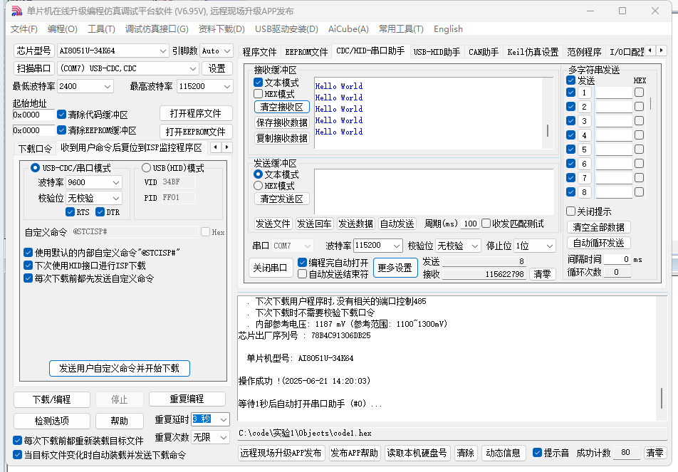

发表于 2025-6-21 14:49:22 | 显示全部楼层

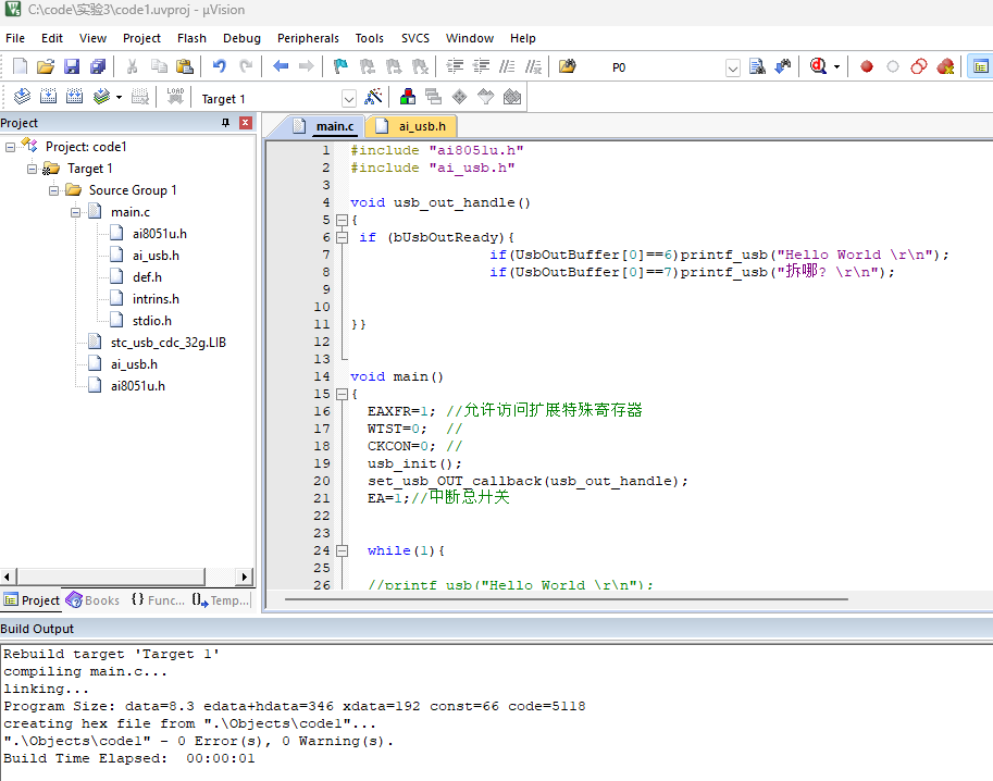

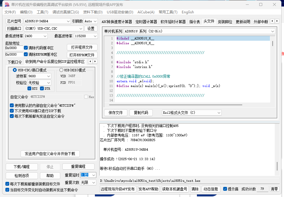

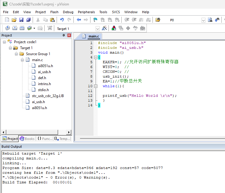

实验1 USB_Print函数的基本使用过程

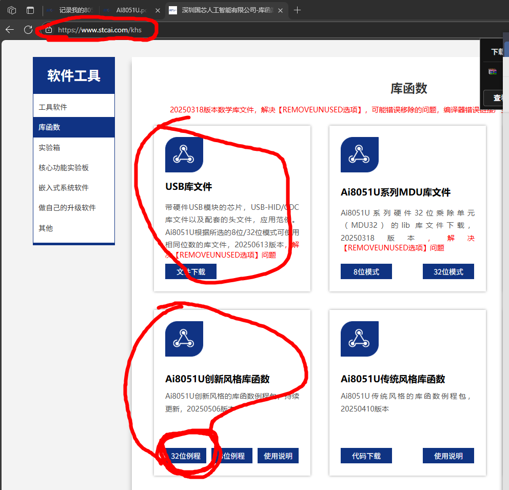

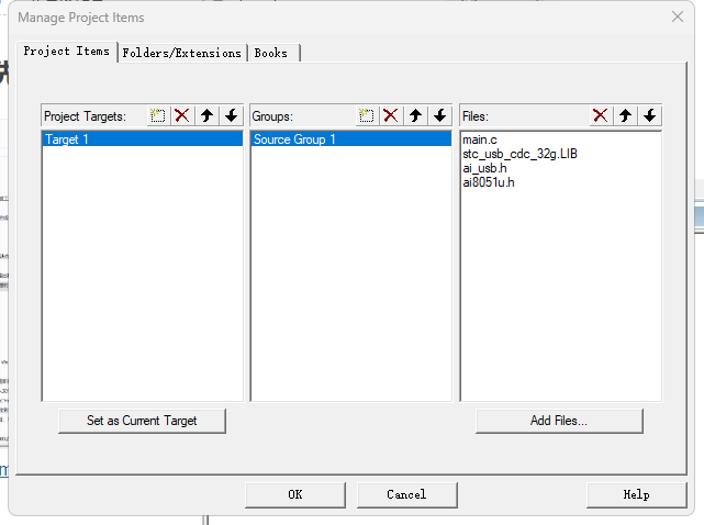

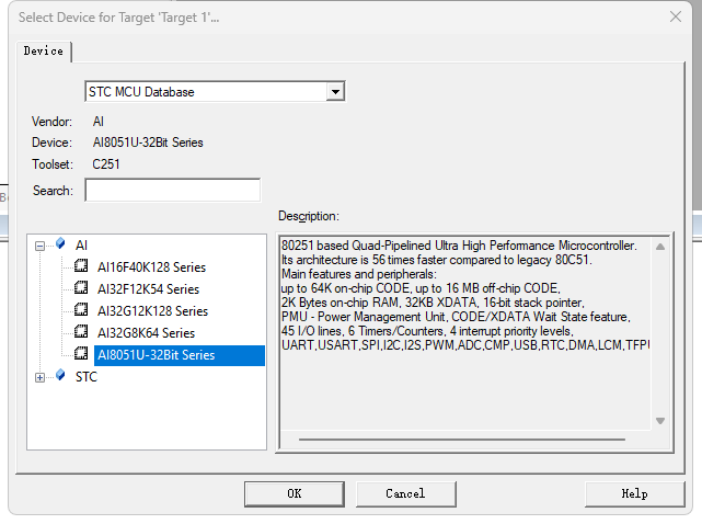

  1. 创建项目
  1. 获得最新的头文件和usb库文件
头文件从stc-isp中获取
网站上空用获取USb库文件和其他参考的函数文件
本实验基础程序框架包含4个file
Ai8051u.h
Ai_usb.h
stc_usb_cdc_32g.LIB //这里采用CDC查询方式的库
Main.c //我们的程序主体
  1. 程序工程中添加这几个文件
  1. 编写main文件
  1. 编译下载 ,观察串口助手输出
upload 附件:实验1.rar
  • 打卡总天数:12
  • 最近打卡:2025-07-08 00:11:07
32
131
131

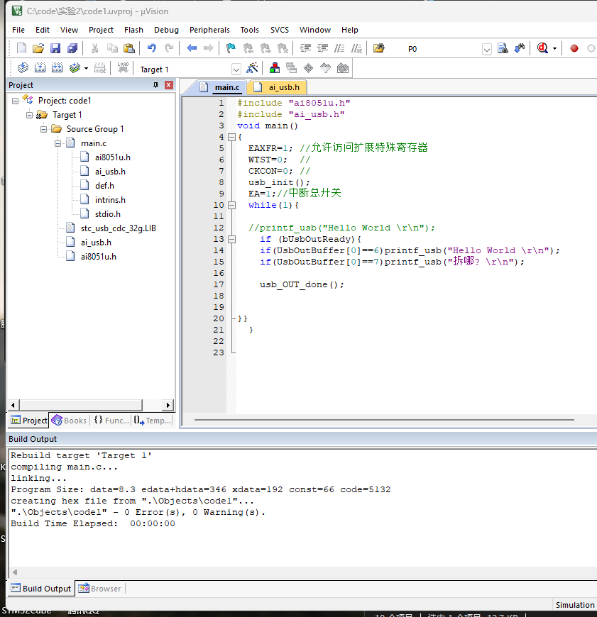

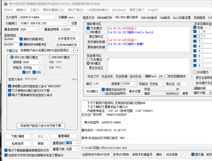

发表于 2025-6-21 14:56:28 | 显示全部楼层
实验2 查询方式实现usb输入
#include "ai8051u.h"
#include "ai_usb.h"
void main()
        EAXFR=1; //允许访问扩展特殊寄存器
        WTST=0;  //
        CKCON=0; //
        usb_init();
        EA=1;//中断总开关
        while(1){
        //printf_usb("Hello World \r\n");
                if (bUsbOutReady){
                if(UsbOutBuffer[0]==6)printf_usb("Hello World \r\n");
                if(UsbOutBuffer[0]==7)printf_usb("拆哪? \r\n");
                usb_OUT_done();
实验2.rar (75.9 KB, 下载次数: 22)

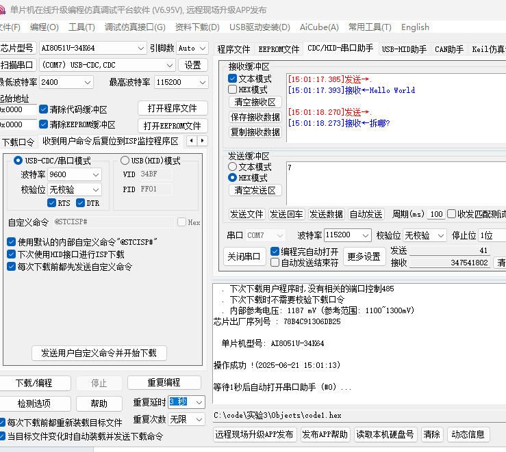

发表于 2025-6-21 15:05:12 | 显示全部楼层
实验3 使用中断的方式进行usbprinf
实验3.rar (398.7 KB, 下载次数: 53)

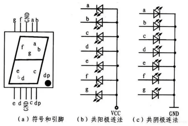

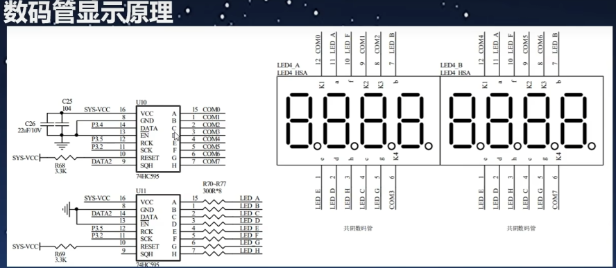

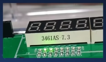

第九课:数码管与HC595芯片的使用
数码管的结构:共阴共阳接法
3461AS7.3AS=单色  BS=双色
试验箱上使用了两个74HC595芯片级联,形成一个用两字节的数据控制这8位数码管的效果,8位用于控制段选(数码管显示的字符),低八位控制位选(选择哪一个位置进行显示).
74hc595时序信号:
SCK 时钟线 上升沿移位寄存器会把SER上的电平读入, RCK出现上升沿的时候会把移位寄存器上的数据通过Q0-Q7进行输出.
移位寄存器在收到超过8位数据的时候会按顺序吧数据通过Q7传送给下一个芯片,
试验箱上的引脚定义
SCk=P32
RCK=P35
SER=P34
两个595共用SCKRCk  第一个的Q7输出给第二个的SER

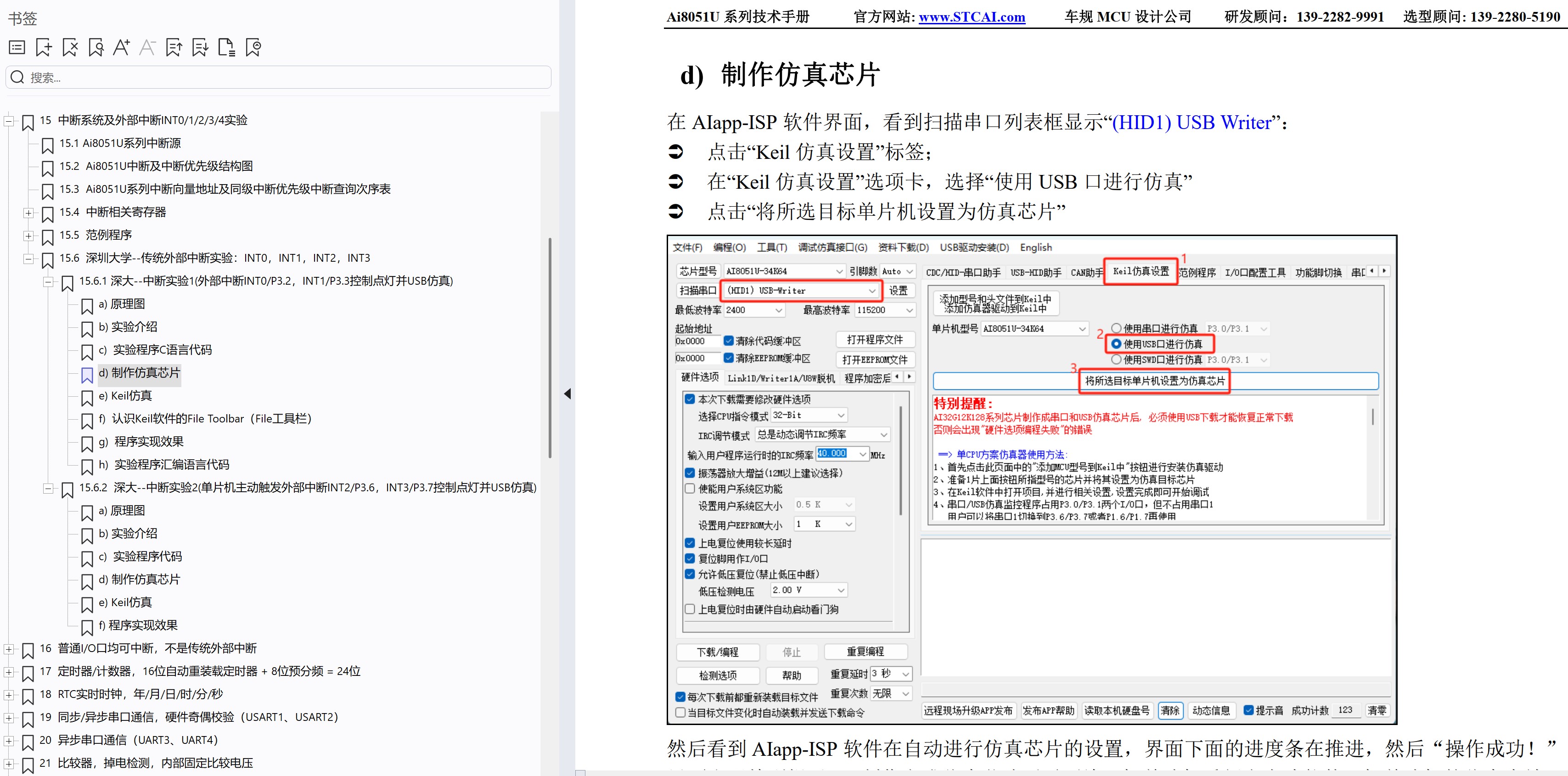

第十课:介绍STC-isp中的虚拟调试接口
Stc-isp 提供了一个模拟上位机工具,用于帮助没有试验箱硬件的伙伴调试程序.
DIP40_LED为例介绍了虚拟接口的原理
功能4: 控制DIP40的各个管脚上LED的状态
以此为例,stc-isp的串口助手在收到一串数据后会重绘界面模拟单片机IO口电平效果,
具体单片机通过串口发送给上位机的数据格式为带命令头的数据串,其中数据格式定义为
固定4字节命令”4CH 45H 44H 28H”然后跟一个字节表示后面的具体端口数据长度,后面数据第一个字节通过8位指定要控制p7-p0 ,接着就是具体要设置的端口的具体值,每一个字节代表一组端口从p0-p7,不需要控制的端口不用写在里面,
Usb库中提供了简便函数空用省去命令头的编写,只需要使用数组定义好需要用户设置的部分即可LED40_SendData(cod, 5);

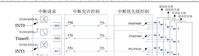

第十三集外部中断
1.中断系统
8051u中提供了73个中断源,使用大于31的中断时需要在使用中断号扩展补丁
例INT0:P32按下后捕获到边沿跳变后置位IE0经过EX0中断允许和总开关到用户中断函数
IT0=0, 上下边沿均可触发  IT0=1  下降沿触发
IE0 INt0的中断标志位 ,响应中断函数后硬件自动清零
EX0 允许int0中断
EA=1 打开总开关
//p32 int0中断初始化
void int0_init(){
    IT0 = 1; // 设置INT0为下降沿触发
    EX0 = 1; // 使能INT0中断
    EA = 1;  // 全局中断使能
void int0_isr(void) interrupt 0
    // 在这里处理INT0中断
    // 例如,切换LED状态或执行其他操作
    P10 = ~P10; // 切换P10的状态
2.外部中断
由外部信号触发的中断
3.内部中断
内部因素导致得到中断

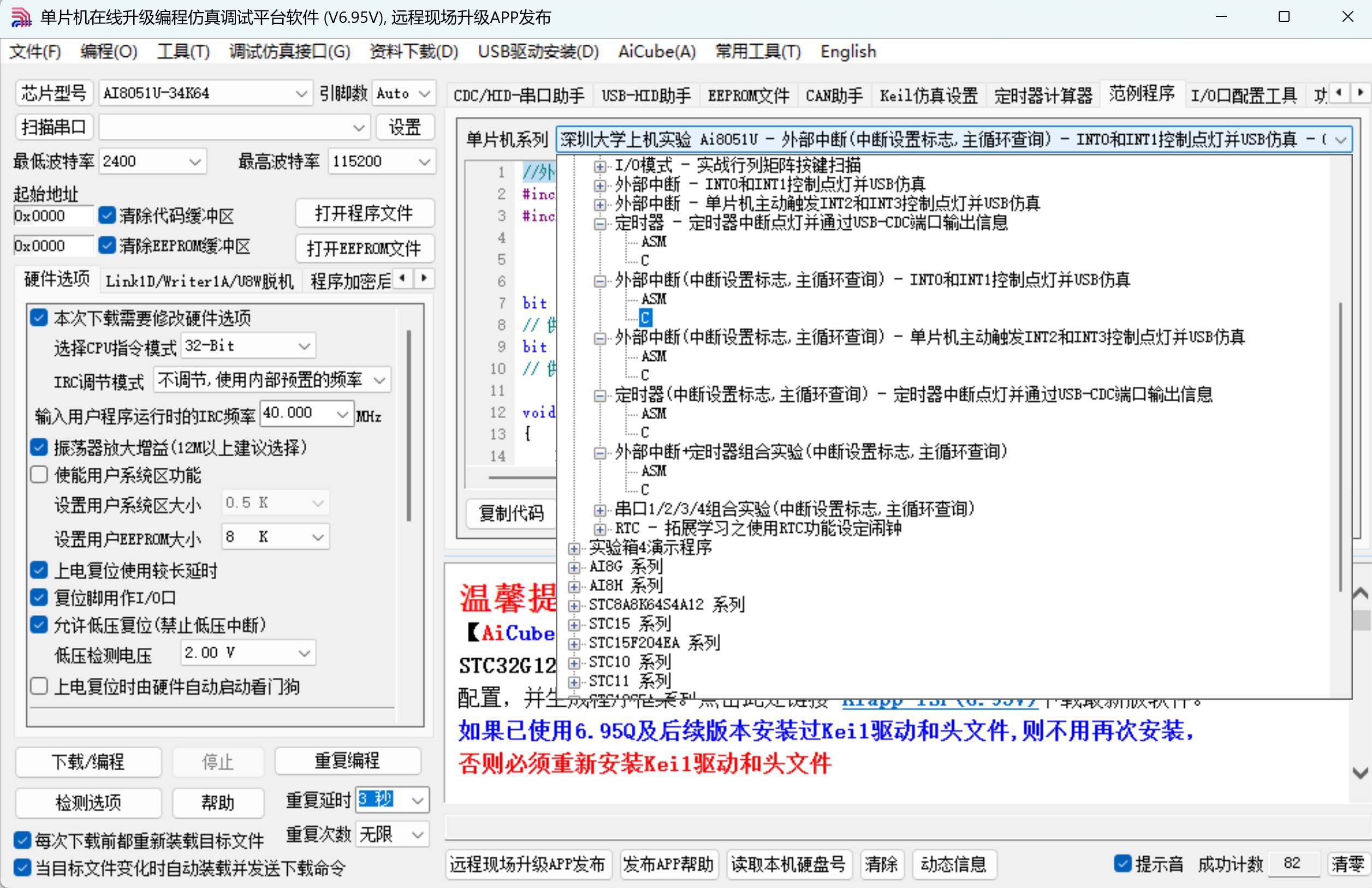

发表于 2025-6-22 15:07:39 | 显示全部楼层

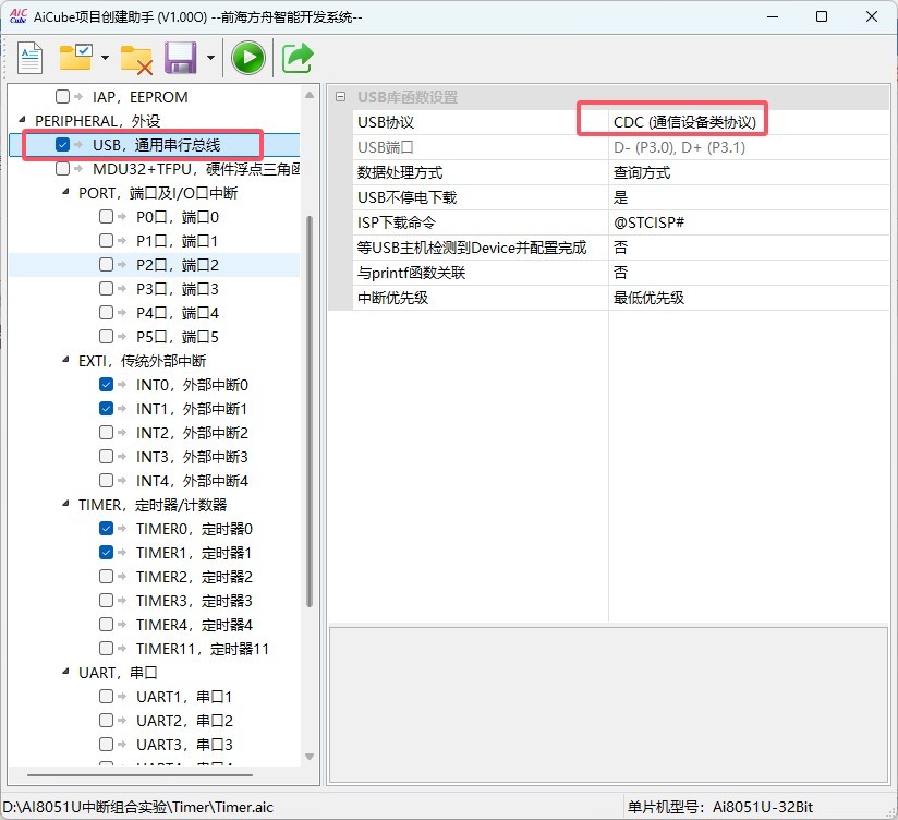

一起学AiCube[url=home.php?mod=space&uid=30331]@Ai8051U 定时器0/1,INT0/INT1,中断组合应用实验打卡 - 学习打卡区 | 感悟 国芯技术交流网站 - AI32位8051交流社区[/url]

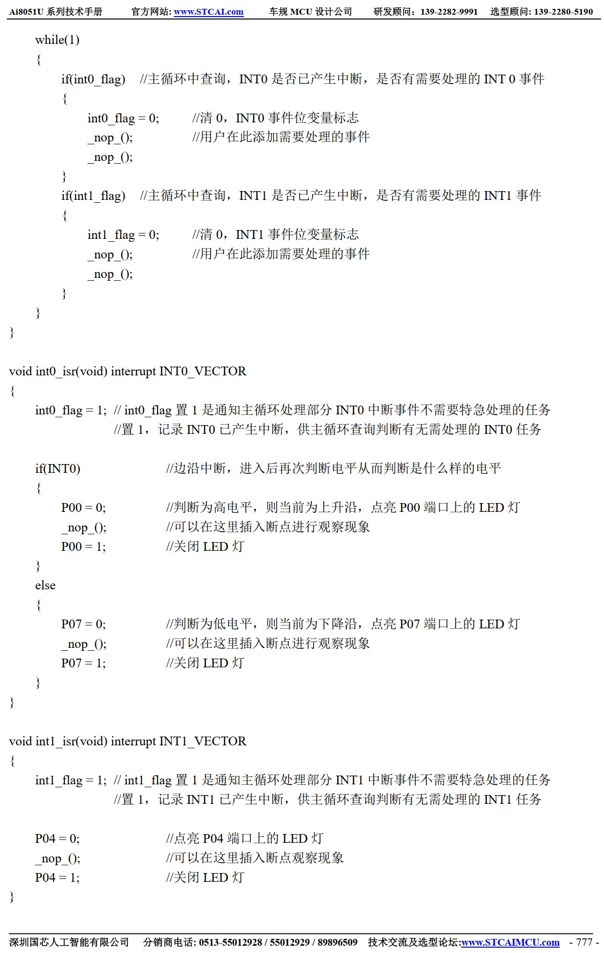

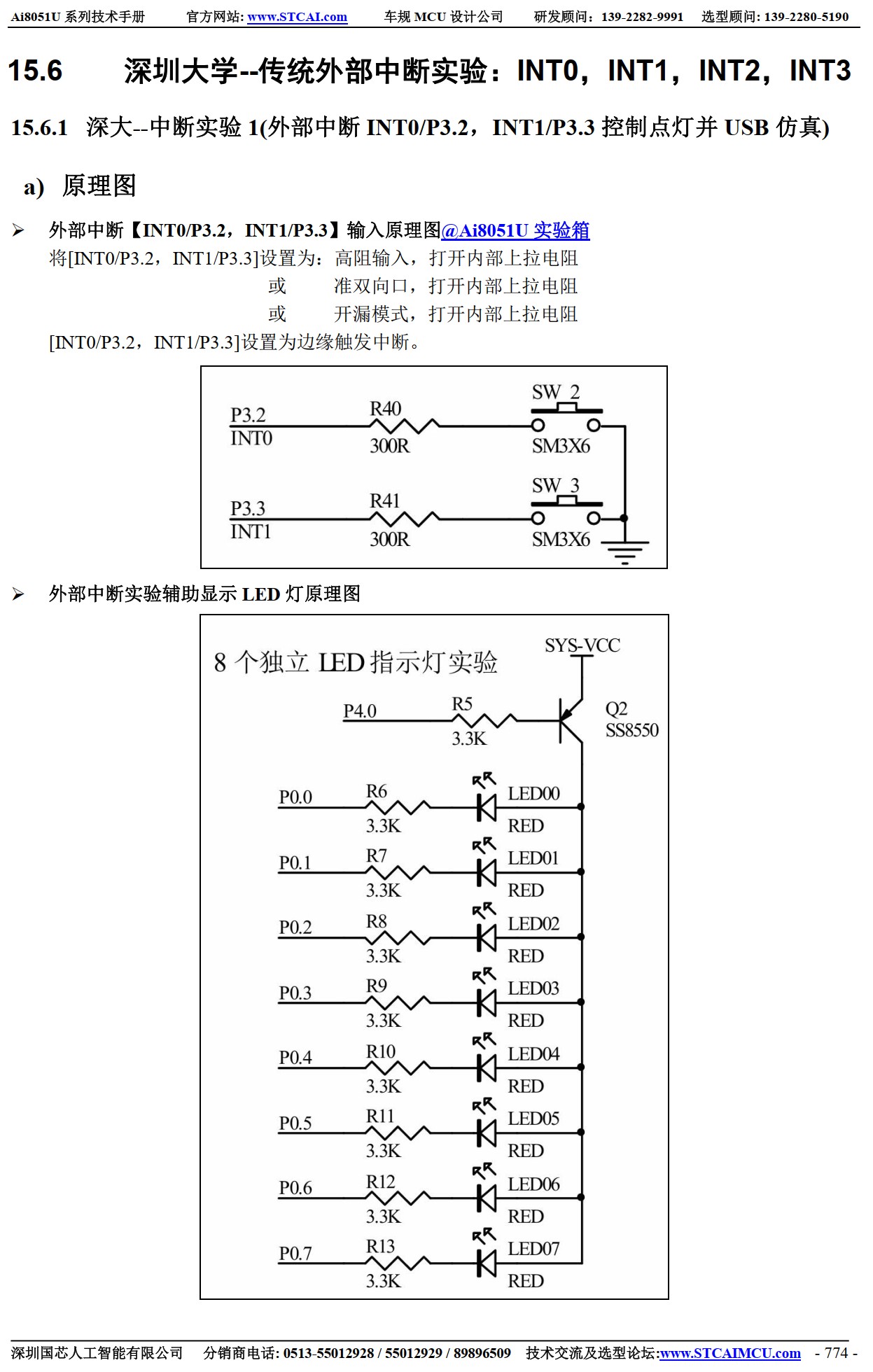

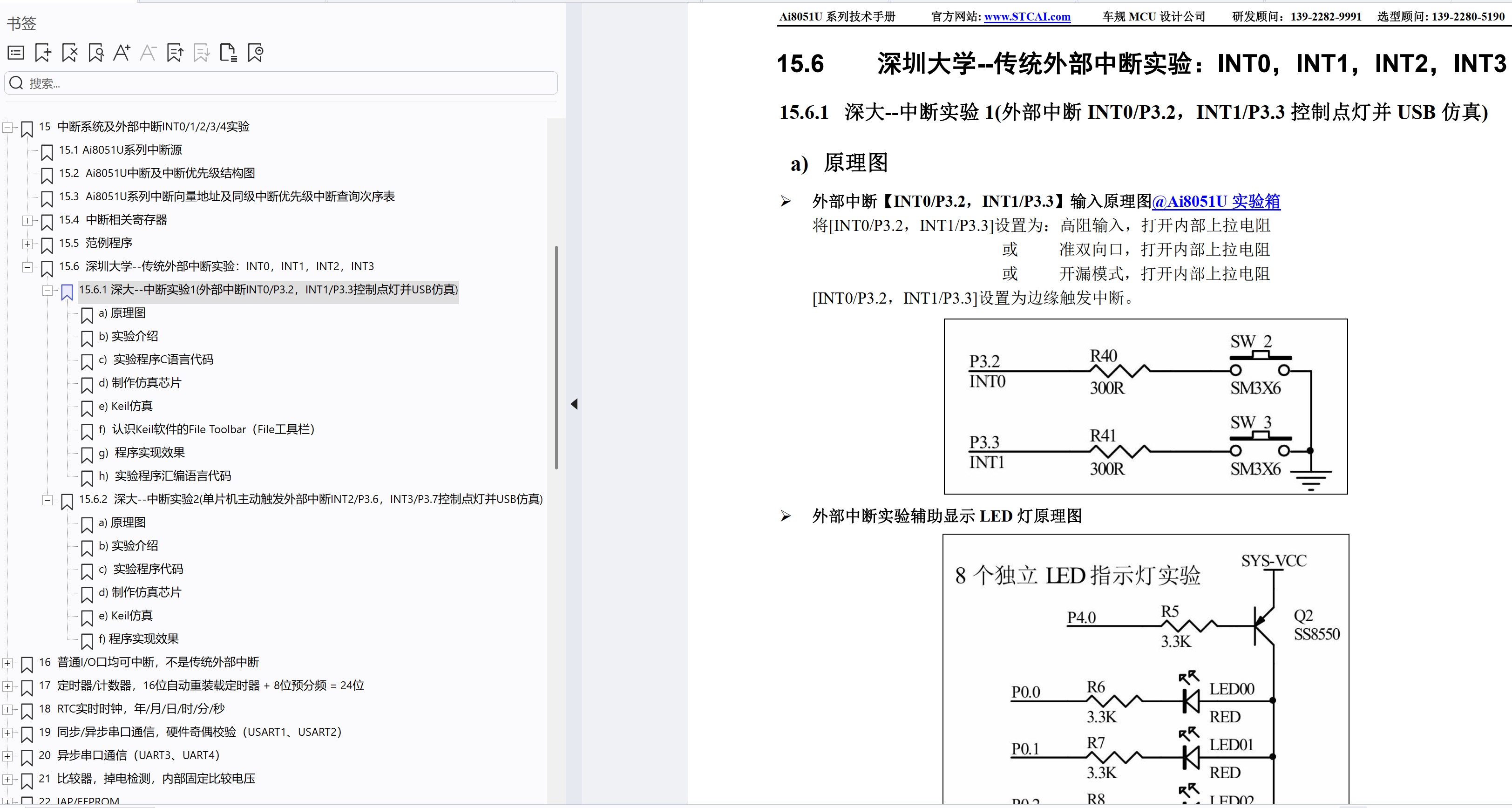

发表于 2025-6-22 15:13:10 | 显示全部楼层
//外部中断INT0和INT1控制点灯并USB仿真
#include <AI8051U.H>                        //包含AI8051U的头文件
#include "intrins.h"                        //使用_nop_()函数所必须要包含的头文件,
                                                                //否则延时函数中调用的_nop_()函数没有被头文件引用过来,
                                                                //会导致编译器找不到这个而函数而报错。
bit int0_flag = 0;                                //定义1个位变量,INT0事件位变量标志,记录INT0已产生中断
// 供主循环查询INT0是否已产生中断,在主循环中处理INT0的中断事件任务,不堵塞其他中断
bit int1_flag = 0;                                //定义1个位变量,INT1事件位变量标志,记录INT1已产生中断
// 供主循环查询INT1是否已产生中断,在主循环中处理INT1的中断事件任务,不堵塞其他中断
void main (void)
        EAXFR = 1;                                          //允许访问扩展的特殊寄存器,XFR
        WTST = 0;                                     //设置取程序代码等待时间,赋值为 0 表示不等待,程序以最快速度运行
        CKCON = 0;                                    //设置访问片内的 xdata 速度,赋值为 0 表示用最快速度访问,不增加额外的等待时间
        P0M0 = 0x00; P0M1 = 0x00;
        P1M0 = 0x00; P1M1 = 0x00;
        P2M0 = 0x00; P2M1 = 0x00;
//        P3M0 = 0x00; P3M1 = 0x00;        //P32、P33设置为准双向口
        P3M0 = 0x00; P3M1 = 0xff;         //P32、P33设置为高阻输入(需要同步开启上拉电阻)
        P4M0 = 0x00; P4M1 = 0x00;
        P5M0 = 0x00; P5M1 = 0x00;
        P6M0 = 0x00; P6M1 = 0x00;
        P7M0 = 0x00; P7M1 = 0x00;
        P3PU = 0x0c;                                 //P32、P33打开上拉电阻
        IT0 = 0;                                         //使能 INT0 上升沿和下降沿中断
//        IT0 = 1;                                         //使能 INT0 下降沿中断
        EX0 = 1;                                         //使能 INT0 中断
//        IT1 = 0;                                         //使能 INT1 上升沿和下降沿中断
        IT1 = 1;                                         //使能 INT1 下降沿中断
        EX1 = 1;                                         //使能 INT1 中断
        IE0 = 0;                                        //清INT0中断标志
        IE1 = 0;                                        //清INT1中断标志
        EA = 1;                                         //打开所有中断
        P40 = 0;                                         //打开LED灯供电
        int0_flag = 0;                                //初始化用户标志位
        int1_flag = 0;                                //初始化用户标志位
        while(1)
                if(int0_flag)                        //主循环中查询,INT0是否已产生中断,是否有需要处理的INT 0事件
                        int0_flag = 0;                //清0,INT0事件位变量标志
                        _nop_();                        //用户在此添加需要处理的事件
                        _nop_();
                if(int1_flag)                        //主循环中查询,INT1是否已产生中断,是否有需要处理的INT1事件
                        int1_flag = 0;                //清0,INT1事件位变量标志
                        _nop_();
void int0_isr(void) interrupt INT0_VECTOR
        int0_flag = 1;                                // int0_flag置1是通知主循环处理部分INT0中断事件不需要特急处理的任务
                                                                //置1,记录INT0已产生中断,供主循环查询判断有无需处理的INT0任务
        if(INT0)                                         //边沿中断,进入后再次判断电平从而判断是什么样的电平
                P00 = 0;                                //判断为高电平,则当前为上升沿,点亮P00端口上的LED灯
                _nop_();                                //可以在这里插入断点进行观察现象
                P00 = 1;                                //关闭LED灯
        else
                P07 = 0;                                //判断为低电平,则当前为下降沿,点亮P07端口上的LED灯
                P07 = 1;                                //关闭LED灯
void int1_isr(void) interrupt INT1_VECTOR
        int1_flag = 1;                                // int1_flag置1是通知主循环处理部分INT1中断事件不需要特急处理的任务
                                                                //置1,记录INT1已产生中断,供主循环查询判断有无需处理的INT1任务
        P04 = 0;                                        //点亮P04端口上的LED灯
        _nop_();                                        //可以在这里插入断点观察现象
        P04 = 1;                                        //关闭LED灯
