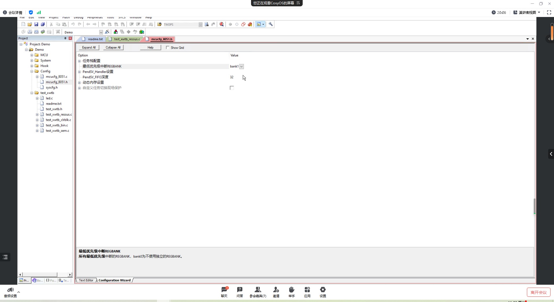

发表于 2024-4-30 13:11:42 | 显示全部楼层
怎样配置
CosyOS-II for 8051,关于 “mcucfg_8051.h” 中 “最低优先级中断REGBANK” 的配置: 方案一: 选择默认 bank0; 而后,全局的中断,都不要使用 “using” 关键字。 此方案适用于小白。 方案二: 配置为其它 regb  详情 回复 发表于 2024-4-30 13:38
  • 打卡总天数:487
  • 最近打卡:2025-09-10 18:51:53
1193
4739
4739
发表于 2024-4-30 13:38:13 | 显示全部楼层
CosyOS-II for 8051,关于 “mcucfg_8051.h”“最低优先级中断REGBANK” 的配置:
方案一:
选择默认 bank0
此方案适用于 小白”
方案二:
配置为其它 regbank(bank1~bank3);
而后,全局的中断,regbank的使用自己做出规划。
此方案会 明显提高 “任务切换效率”减少 “中断运行时间”,但仅限 “高手” 使用,
否则一旦应用错误,会出现各种莫名其妙的故障。
