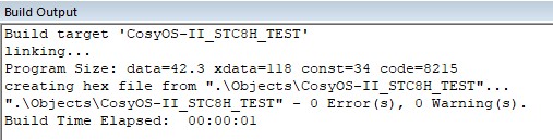

51单片机上用系统毫无意义,什么都没写idata全没了,20Kcode就没了
我在51单片机上做过最复杂的项目就用了4Kxdata和40Kcode,自己写了一个非常小内核的任务调度功能,也能实现列队任务,抢占任务就放中断
这样的操作系统在51单片机或者251单片机上意义不是很大

Demo示例程序,栈定义为128Bytes,所以idata用的就多了
因为只是想先运行起来,没有做裁剪呢,
所有功能默认都是开启的,所以code占用也就多了
STC8H下,CosyOS-II最小化空系统:
这也并非是最小,滴答中很少有人会调用服务吧?所以 “sv_tick.c” 通常可以移除,还会更小一些。
所以,虽然不是特别小,但也没有那么大了。
