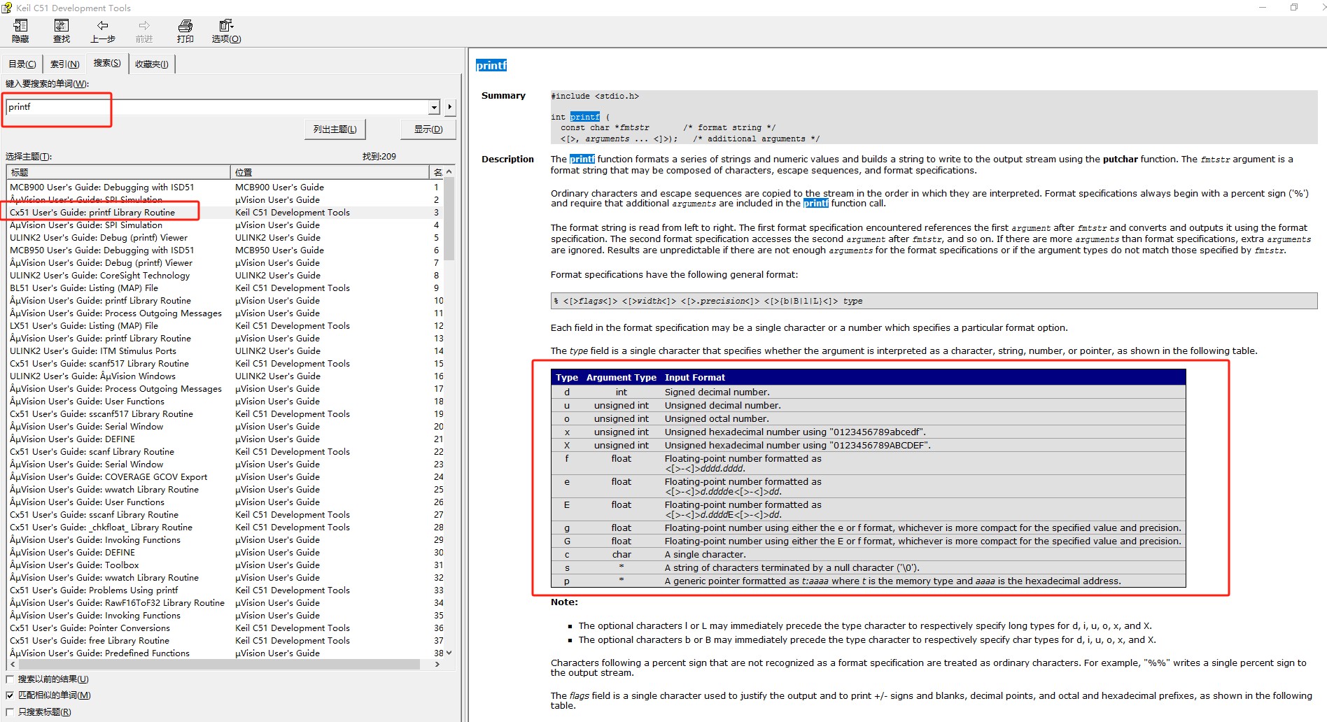

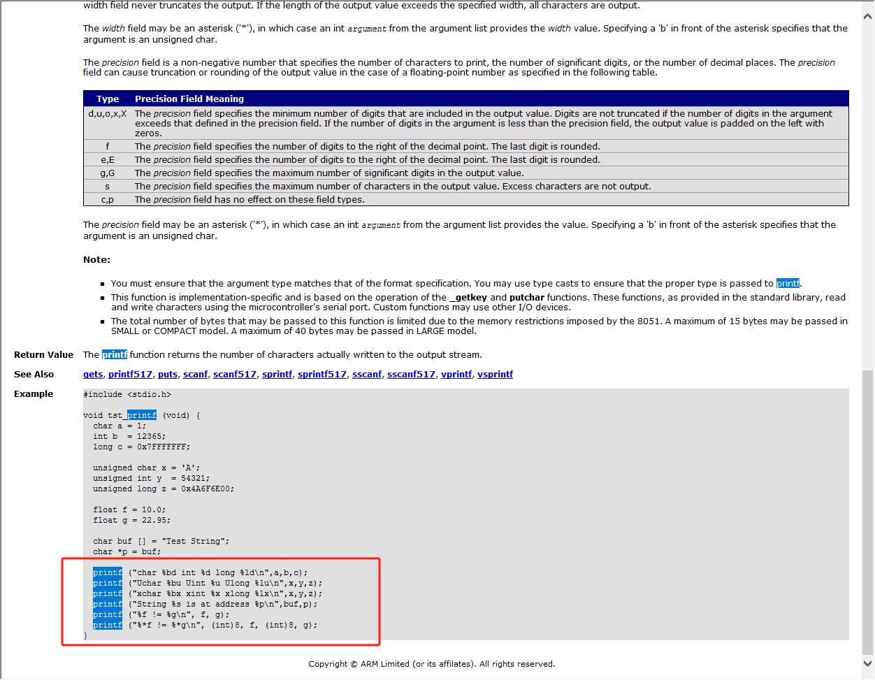

keil C51关于printf的介绍:

王*** 发表于 2025-4-17 16:24
1、你用的单片机是哪一款??
2、我用的是芯片型号:STC15F2K60S2
编译工具为:keil
问题3,,编译器的问题,,,写c语言的程序,不仅要关注C语言的标准,,还要关注编译器的区别,,记住就算得了

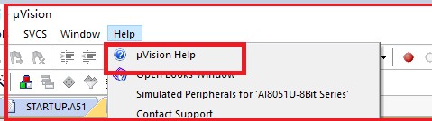

你们这个工具,能发一个么??
[attachimg]94333[/attachimg]  详情 回复 发表于 2025-4-18 08:50

王*** 发表于 2025-4-18 08:40
你们这个工具,能发一个么??
