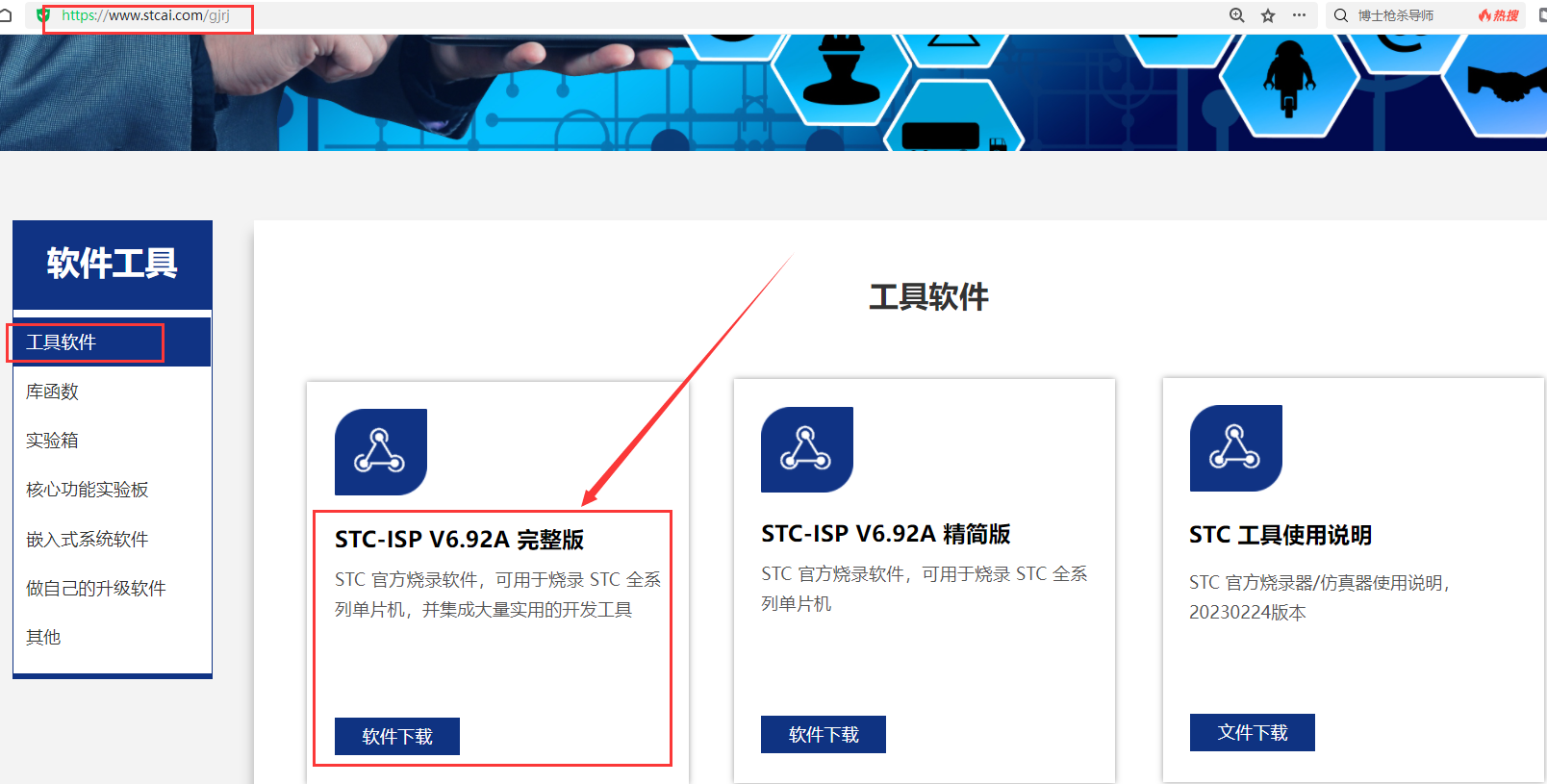

1、务必先去官网下载最新的STC-ISP软件,截止至目前最新版本是STC-ISP(6.94Y),
     因为新版本会优化掉一些历史遗留问题,特别是仿真这块,
     最新软件的stcmon251仿真驱动程序版本已更新至v1.08以上,
     经内部反复测试已经非常稳定。
(下载地址:工具软件-深圳国芯人工智能有限公司  https://www.stcai.com/gjrj)

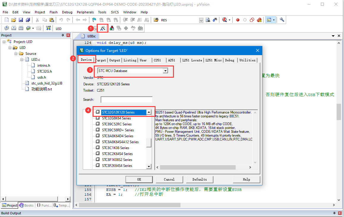

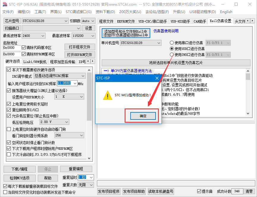

2、添加STC仿真器的固件和芯片型号到KEIL中
(此步骤建议在每次 STC-ISP 下载软件 更新时 都重新添加一次,以免仿真驱动更新)

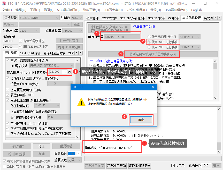

4、再将STC32G12K128设置成仿真芯片,
(注意一下这里的IRC频率一定要和程序里设置的主时钟一样!!)如下步骤:
注:设置完仿真芯片后给MCU重新上电,然后再开始仿真
(设置成仿真芯片后STC-ISP软件会自动出现这个提示)。

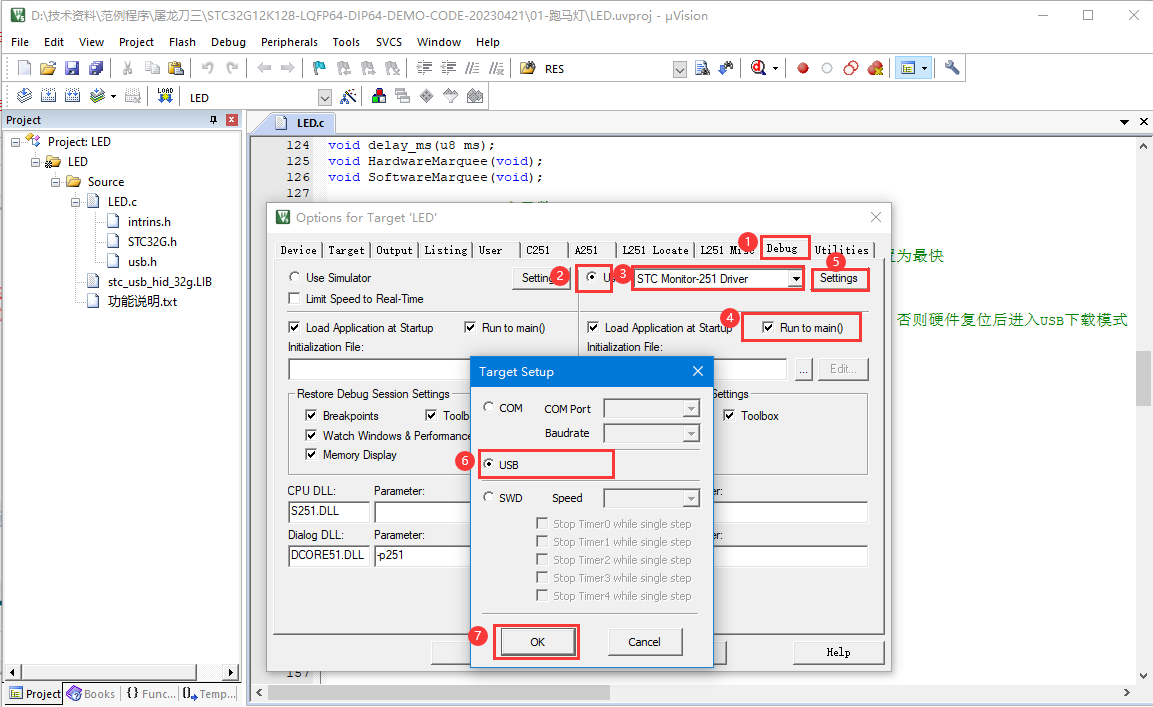

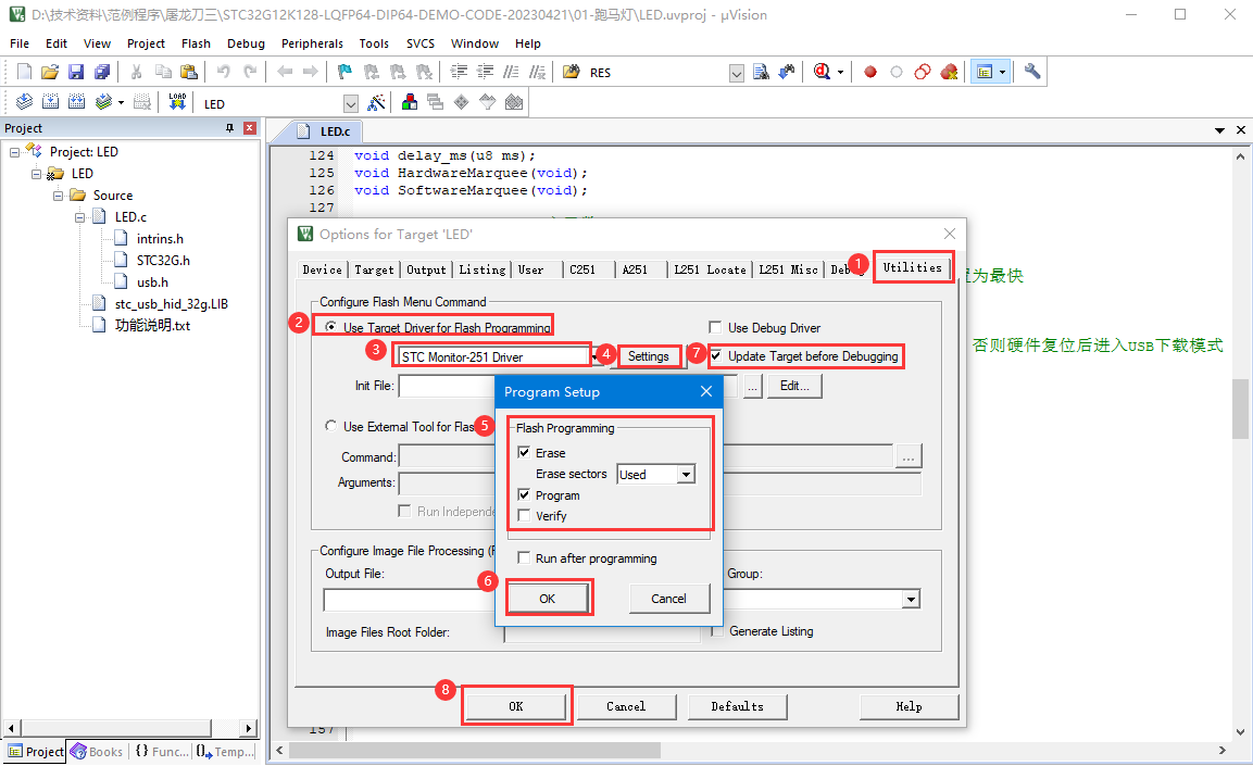

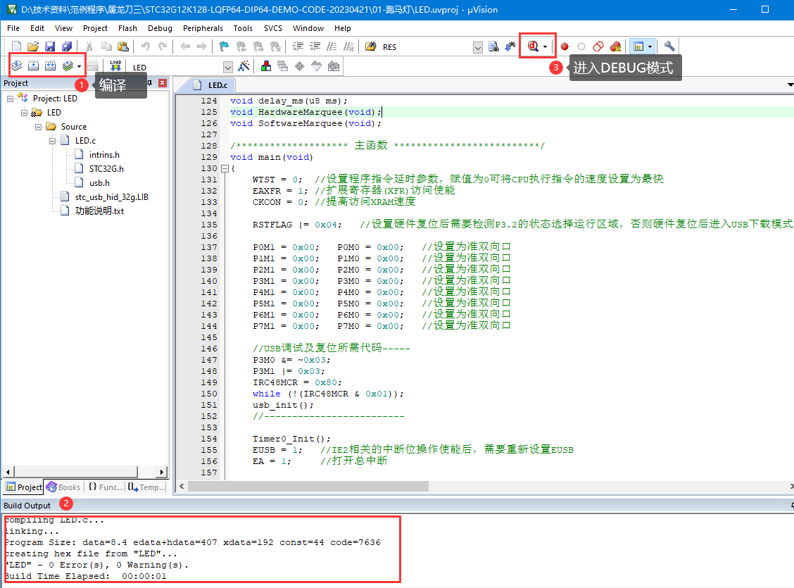

5、现在开始进行Keil仿真,Keil打开需要仿真的项目,按下快捷键“Alt+F7”或者选择菜单“Project”中的
“Option for Target ‘Target1’”或者通过“Option for target...”按钮打开设置界面,按照如下设置:
6、这样就可以编译并且调试了。

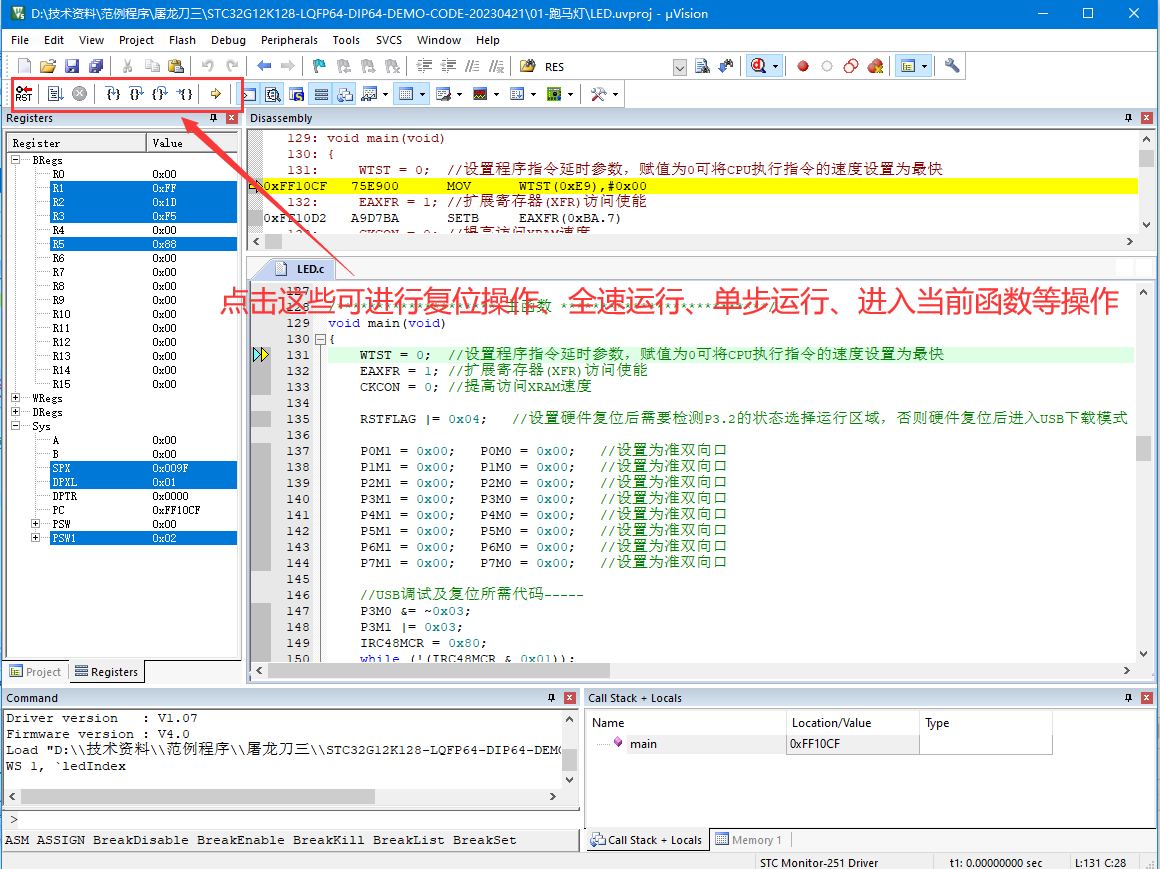

7、出现下面这个界面,说明已经成功的进入了仿真模式,然后就可以执行
复位、全速运行、单步运行、变量监测、断点设置等等的功能。

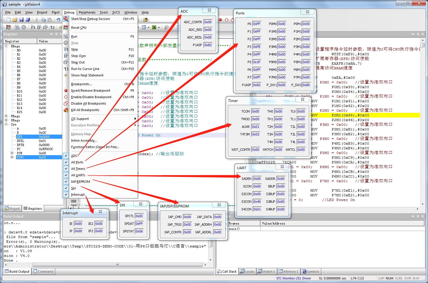

8、另,除Keil自带的外围接口来监测IO口、中断、定时器/计数器外,
STC还增加了另外一些外围设备接口的变量监测,
例如ADC、串口、PWM以及SPI等,更方便调试观测。

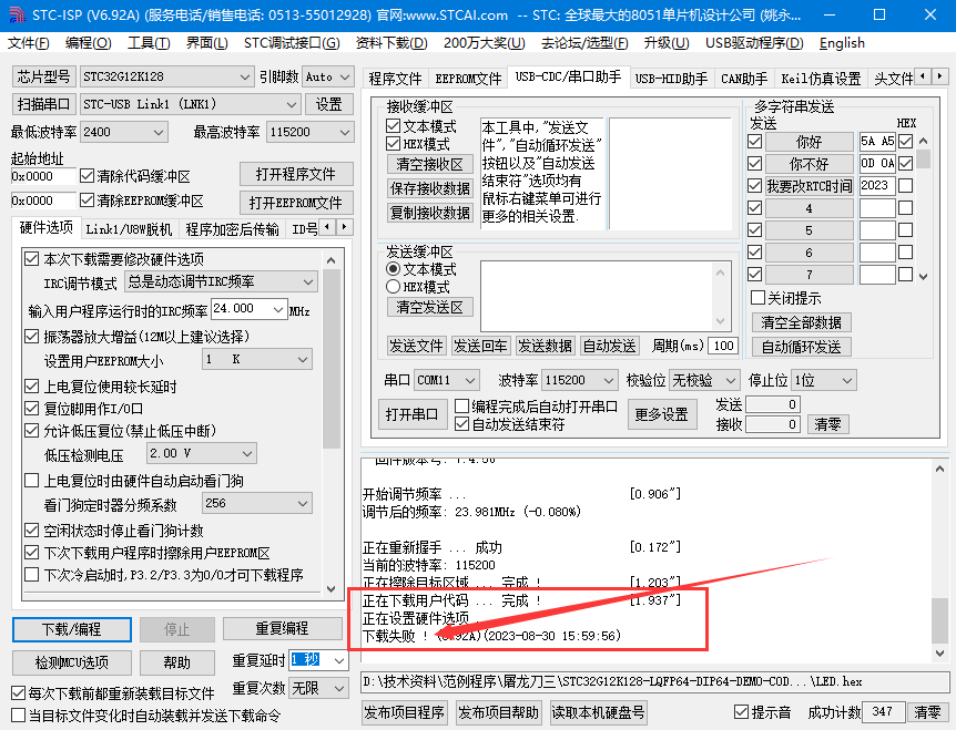

9、注意:制作成串口仿真或USB直接仿真的STC32G12K128/STC32G12K64芯片,
如果想要恢复正常的下载或者用STC-USB Link工具进行SWD仿真,
必须使用STC32G12K128/STC32G12K64自带的硬件USB直接下载一次后才能恢复正常的下载和SWD仿真。
否则会提示“下载失败”,如下图所示。

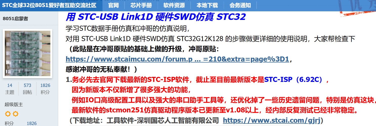

你这固件版本低,只能用 STC-USB Link1D 来进行 硬件SWD仿真  详情 回复 发表于 2023-9-9 22:05
25428
发表于 2023-9-9 22:05:20 | 显示全部楼层
qepu*** 发表于 2023-9-7 22:01
MCU内置的 BootLoader 固件版本必须是 V7.4.6U或以上  我这现在在7.4.4的屠龙刀。通过串口就不行了吧。比如 ...
用 STC-USB Link1D 硬件SWD仿真STC32 - 编译器/仿真器/ISP下载/做自己的ISP - 国芯论坛-STC全球32位8051爱好者互助交流社区 - STC全球32位8051爱好者互助交流社区 (stcaimcu.com)

能演示一下怎么恢复正常下载吗?
STC32G烧录时在设置硬件选项时提示失败,需要注意之前是否有使用过USB仿真,或者串口仿真,如果有的话,通过USB模式下载一遍就能恢复。USB模式就是直接用线连接板子/实验箱和电脑,不要用STC-USB Link1D6连接下载。  详情 回复 发表于 2023-11-6 16:57
841
3971
3971
 楼主| 发表于 2023-11-6 16:57:53 | 显示全部楼层
noth*** 发表于 2023-11-6 15:19
能演示一下怎么恢复正常下载吗?
USB模式简单来说就是直接用线连接板子/实验箱和电脑,不要用工具连接下载。通过USB模式下载一遍恢复正常后,就可以正常使用烧录工具STC-USB Link1D6下载或仿真。
