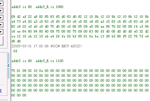

发表于 2025-3-31 17:08:00 | 显示全部楼层
通过对代码的阅读,发现问题所在:数组越界导致出现后续的问题
祝大家少掉头发,身体健康,能够一个幸福的家
  • 打卡总天数:124
  • 最近打卡:2025-10-17 09:05:27
114
1043
1043
发表于 2025-3-31 17:09:44 | 显示全部楼层
将数组下标纠正后数据写入正确

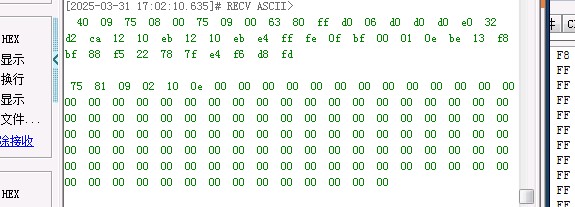

发表于 2025-3-31 17:10:24 | 显示全部楼层
原始数据

发表于 2025-3-31 17:11:04 | 显示全部楼层
这里前面错误将这个temp1作为数组下标,导致数组越界,纠正后打印无误
