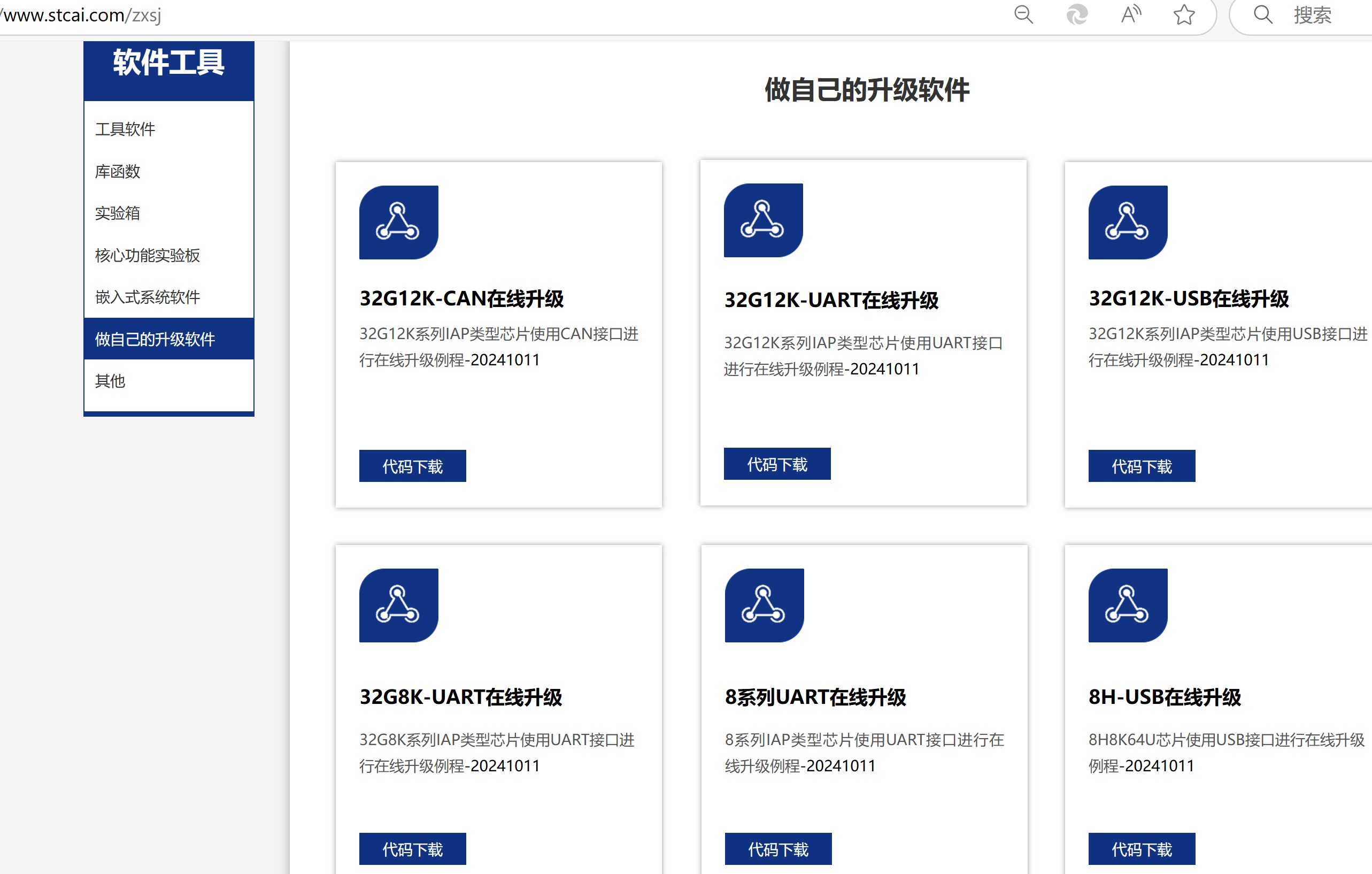

神*** 发表于 2025-3-21 12:39
深圳国芯人工智能有限公司-在线升级
感谢大佬就是以这个为基础正在改进奥

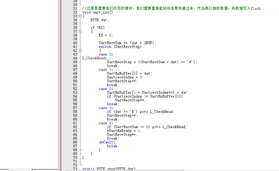

发表于 2025-3-21 15:30:49 | 显示全部楼层
仔细观看,为什么要使用官方这个软件去升级呢?我想原因就在下面这里吧。那现在我们去尝试将下面串口接受部分的代码改进,
祝大家少掉头发,身体健康,能够一个幸福的家

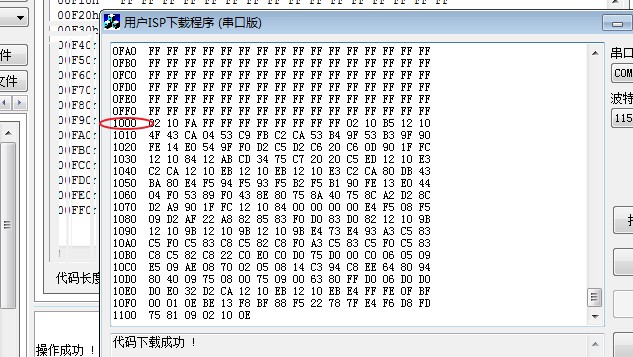

发表于 2025-3-21 16:47:02 | 显示全部楼层
问题来了,如下图所示:
我们这个需要传输到单片机的APP程序他是从1000这个地方开始有数据,那我这里这个转换出来的bin文件实际上是从0开始的,所以这里好像需要按照以前大佬的凡是,在APP数据前方添加FF么?添加完毕后将其通过串口传输上去?

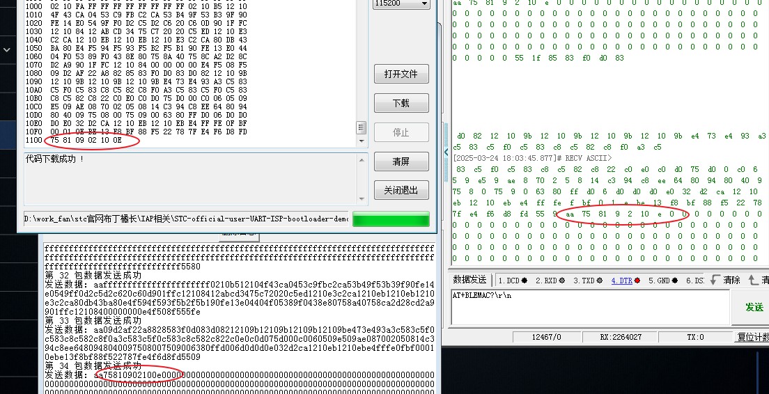

发表于 2025-3-21 16:49:38 | 显示全部楼层
想买*** 发表于 2025-3-21 16:47
问题来了,如下图所示:
我们这个需要传输到单片机的APP程序他是从1000这个地方开始有数据,那我这里这个转 ...
这里为了保证将这个数据正确传输,我使用简单协议:AA+128数据位+55+校验位。然后将这个东西儿写进了这个传输工具里面哈

发表于 2025-3-21 17:29:00 | 显示全部楼层
问题来了,如下图所示:
答案在下载软件里面,直接选择打开EEPROM文件就可以
  • 打卡总天数:124
  • 最近打卡:2025-10-17 09:05:27
114
1043
1043
发表于 2025-3-21 17:29:19 | 显示全部楼层
如图所示

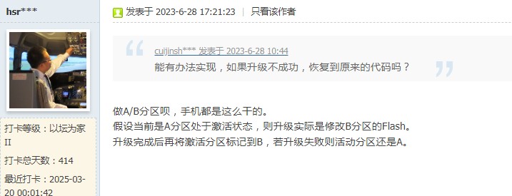

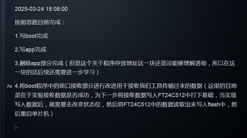

发表于 2025-3-24 18:15:29 | 显示全部楼层
周六周天外出活动,今天早些时间在处理另外项目问题。这会儿对今日进度进行汇报
  • 打卡总天数:124
114
1043
1043
发表于 2025-3-24 18:16:02 | 显示全部楼层
附上思路
