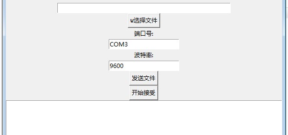

发表于 2025-3-21 11:59:04 | 显示全部楼层
过程中发现:目前是采用官网给的下载工具,只有当代码运转在ISP部分时,才能够将数据写入。为了后续实现升级那后续必定需要这个其他的烧录方式。借助AI工具勉强写了一个这个:
祝大家少掉头发,身体健康,能够一个幸福的家
