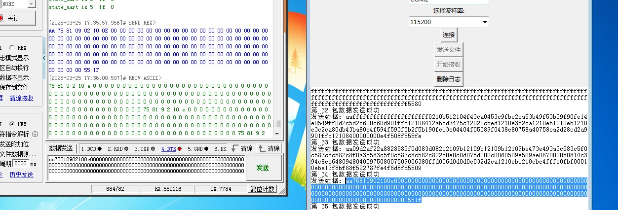

周六周天外出活动,今天早些时间在处理另外项目问题。这会儿对今日进度进行汇报
经过测试验证,发现将这个demo程序借助我们官方下载工具转换为这个bin文件后。通过自己的串口工具将其进行传输到单片机。bootloader的串口接收到发送的数据,就将其部分数据发送到我们的电脑端。用于验证数据传输正确性。经过验证数据无误

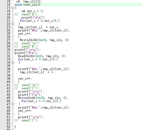

发表于 2025-3-24 18:21:22 | 显示全部楼层
验证FT24C512存储单元:先写入部分内容,然后置零将其读出,在将其置位然后写入再次读出
