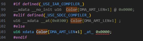

erci*** 发表于 2025-3-17 15:07
SDCC&IAR DMA清屏噪点,待定位:
噪点确认为内存对齐问题,设置对齐后消失
https://www.stcaimcu.com/forum.php?mod=viewthread&tid=16306
并且SDCC编译器内存对齐还有更深的bug...
在0x0100处对齐,测试打印出来数据异常,前几位无法赋值

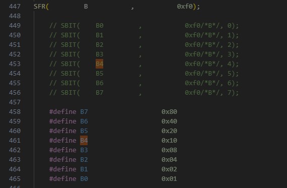

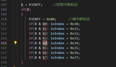

发表于 2025-3-20 18:20:09 | 显示全部楼层
erci*** 发表于 2025-3-17 18:03
APP_GPIO_INT:
24M测试正常:
GPIO_INT响应问题:B0~B7定义差异导致。此例程语法统一修改为SBIT操作,24M下测试PASS
