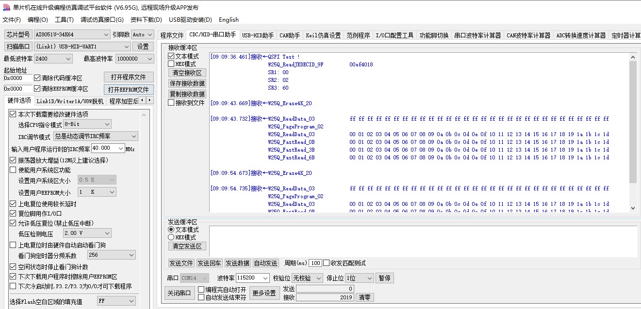

APP_QSPI_Flash QSPI建议C251下使用,8bit模式一些函数需要调节时序否则阻塞:
QSPI阻塞问题定位 - QSPI/3组SPI/I2S/I2C,一线制温湿度传感器 国芯技术交流网站 - AI32位8051交流社区
另外40MHZ下测试异常,22118400L正常:
IRC 22118400L下,C51需要加延时,SDCC&IAR不需要~~还是建议在C251下使用

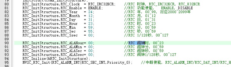

APP_RTC:

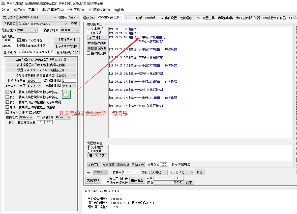

程序启动五秒后进闹钟
  • 打卡总天数:586

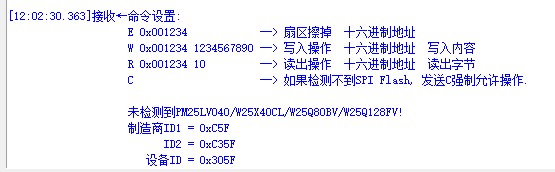

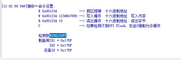

APP_SPI_Flash:
需要接上J18 A或B的跳线帽才能检测到W25Q128FV~
接跳线帽:
不接跳线帽:
