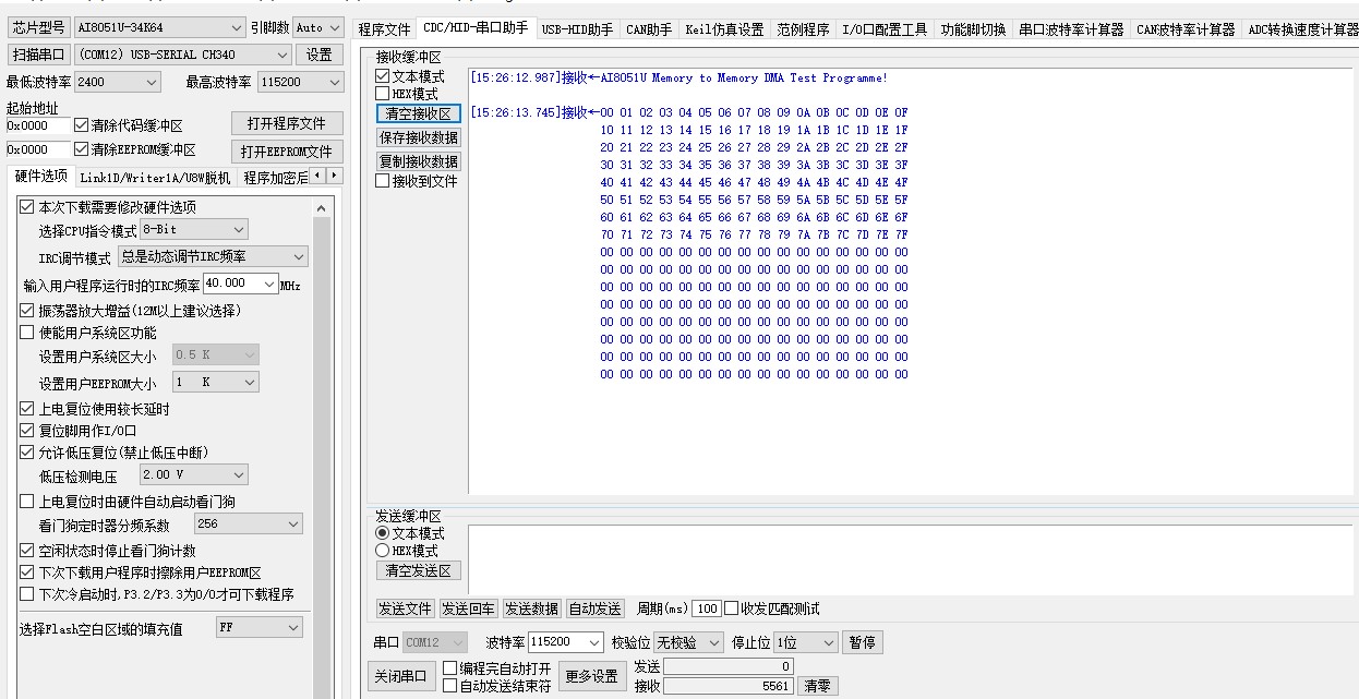

 楼主| 发表于 2025-3-17 15:26:40 | 显示全部楼层
APP_DMA_M2M:
123

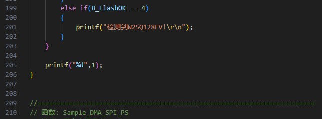

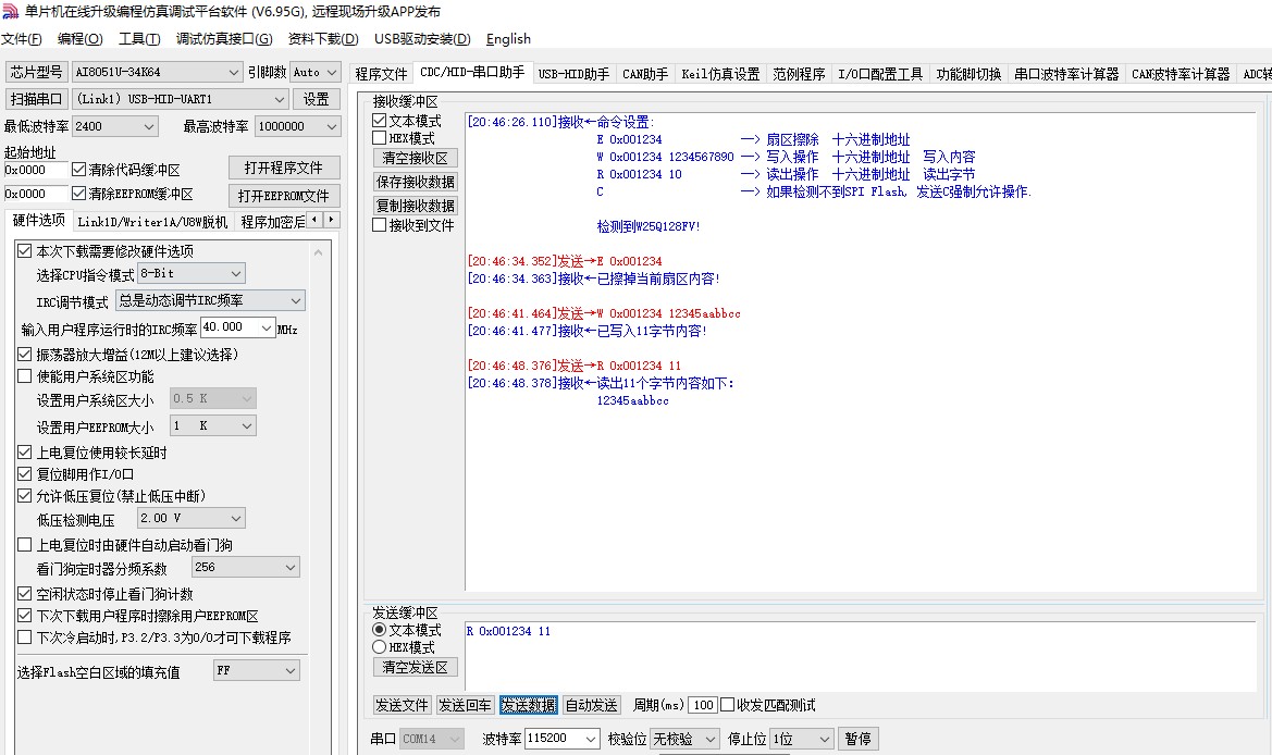

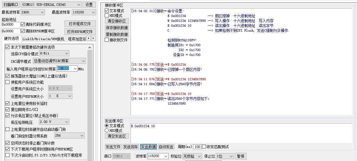

APP_DMA_SPI_Flash:
123
5133
11463

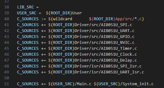

 楼主| 发表于 2025-3-17 16:19:49 | 显示全部楼层
SDCC环境 DMA_SPI_Flash_init函数末尾调用格式化打印,
程序跑飞无限复位,flash信息打印挪至外部正常,
可能和启用stack-auto有关,待研究。
同APP_HSSPI,取消--stack-auto ,挑拣编译恢复正常

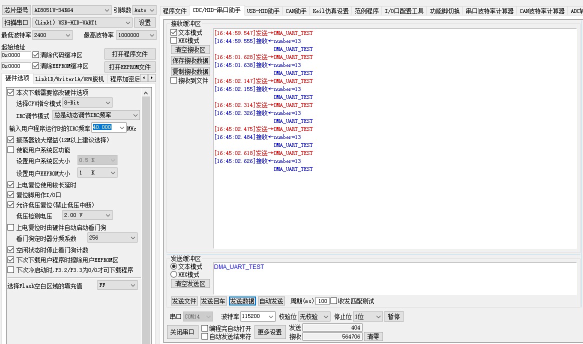

 楼主| 发表于 2025-3-17 16:45:49 | 显示全部楼层

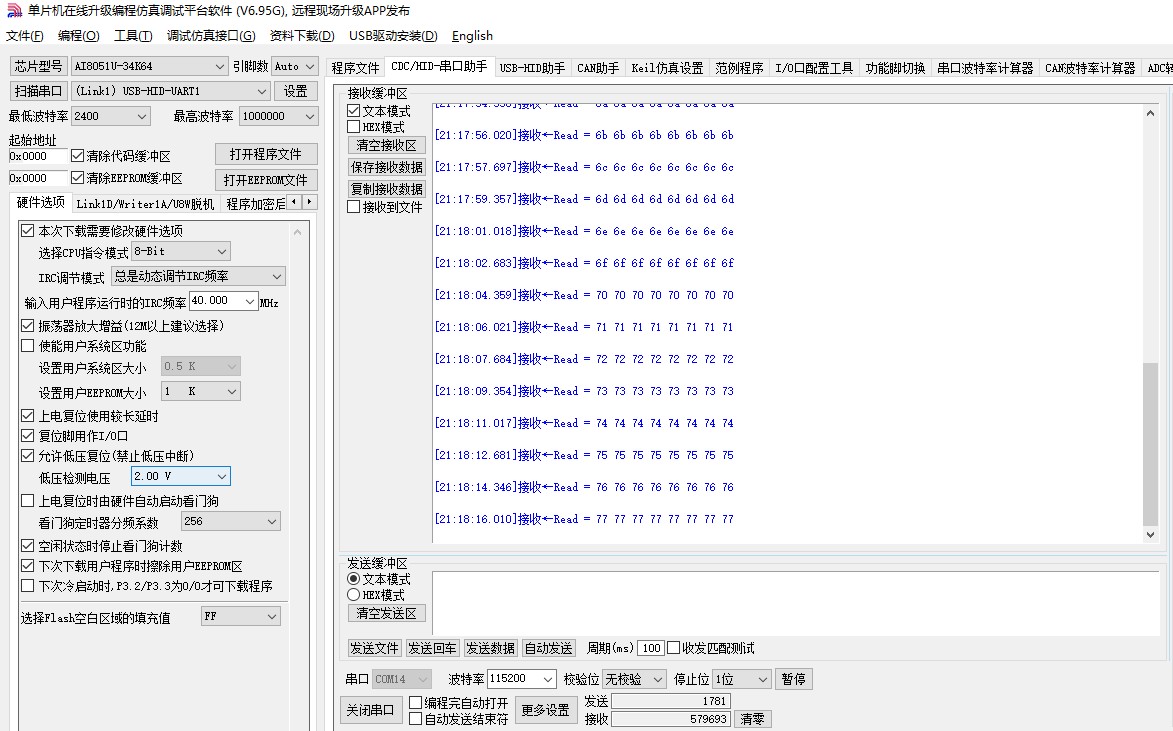

APP_DMA_UART:
123
5133

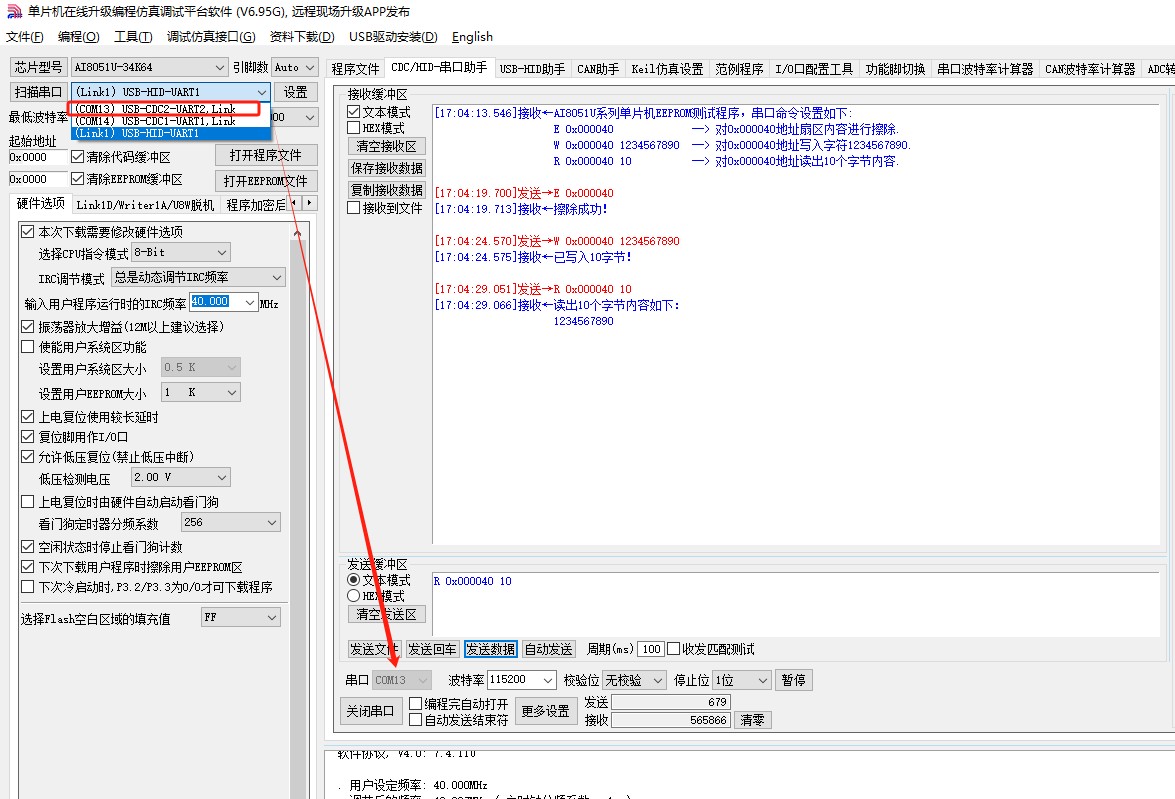

 楼主| 发表于 2025-3-17 17:05:18 | 显示全部楼层

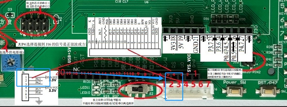

APP_EEPROM 使用串口2:
123
