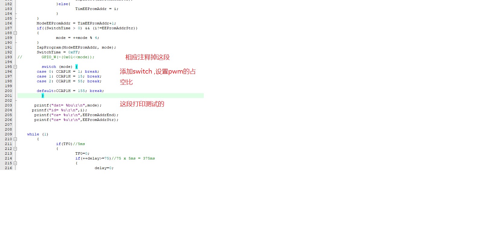

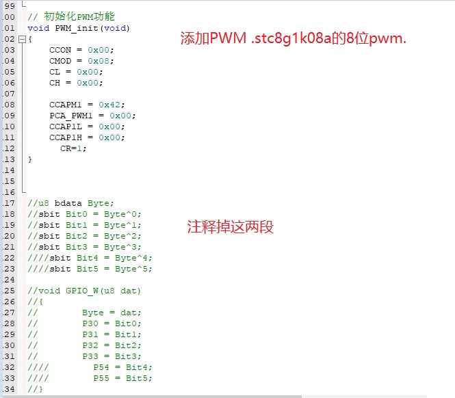

发表于 2024-8-6 23:23:03 | 显示全部楼层
Lkck*** 发表于 2024-8-6 20:58
试试又不会逝世
弄好了,参照你的代码我修改了两处,麻烦帮看看有没有问题可以吗?
还有一个,,我把
#define EEPromAddrStr 12
#define EEPromAddrEnd EEPromAddrStr+4000
这两句改了, eeprom 从12开始写,,写到4012 就擦除 1-8个扇区.这些写对吗?因为太长了.不好测试.

发表于 2024-8-7 08:54:02 | 显示全部楼层
还有一个,,我把
刷扇区要一个一个刷,没看到代码
