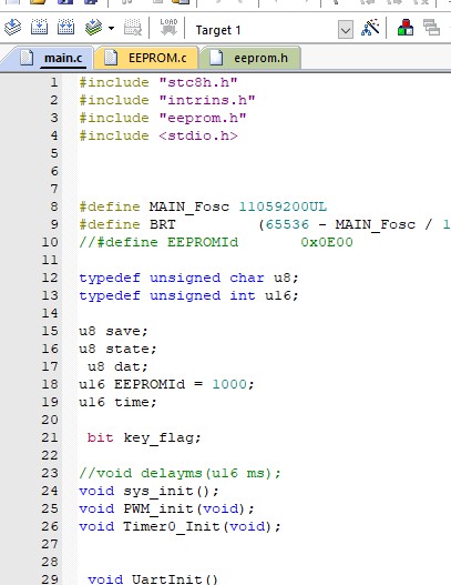

被这个代码卡脖子了..有大佬伸出援助之手吗?

switch可以跑,但是那个else里面不行,我是直接把那个switch剪切到那个中段里面,好几种办法我都试了,可以正常循环,但是就是不可以记忆上次的亮度

现在是 switch里面没问题..就是过了3秒不能执行 还是会换挡

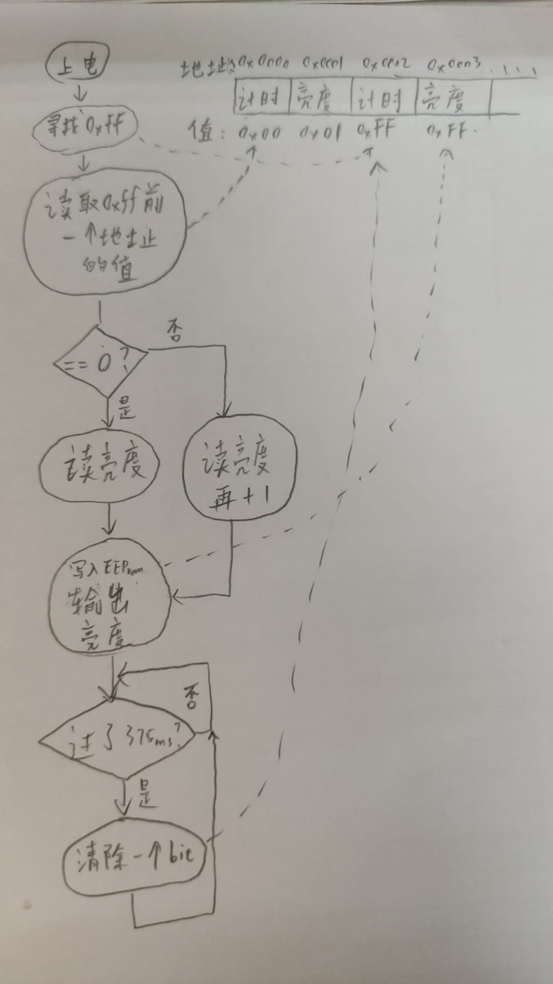

发表于 2024-8-5 16:26:54 | 显示全部楼层
可以善用EEProm可写零的原理
上电后每375ms清零一个bit
关机再开机后读取EEProm,不等于零代表上次开机没到3秒,等于零代表过了3秒
流程如下

发表于 2024-8-5 17:35:27 | 显示全部楼层
把这个判定放在初始化去?
然后上电就判定一次,判定3000ms
我去试试...

发表于 2024-8-5 17:37:14 | 显示全部楼层
Lkck*** 发表于 2024-8-5 16:26
可以善用EEProm可写零的原理
上电后每375ms清零一个bit
关机再开机后读取EEProm,不等于零代表上次开机没到3 ...
这个逻辑是不是 过了3s就卡一个eeprom的数值,让其不为ff,就写不进去了. 然后就是读取当前值
好像是可以实现.
