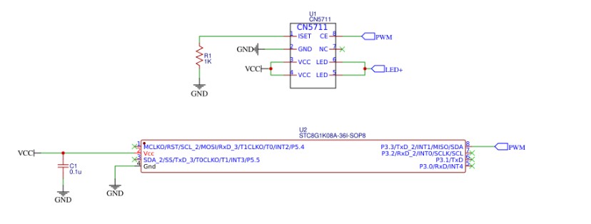

发表于 2024-8-6 13:12:51 | 显示全部楼层
wnag*** 发表于 2024-8-6 12:51
要保证开机IO口无输出或者输出低电平才可以,发照片看看你的电路呗

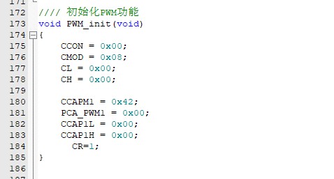

电路很简单,这个成品板子用的 cn5711 加一个 stc8g1k08a.,,.. 用开发板也会闪一下.估计不是电路的问题. 可能就是你说的那个IO口配置问题

发表于 2024-8-6 13:29:23 | 显示全部楼层
wnag*** 发表于 2024-8-6 13:23
初始化代码看看
  • 打卡总天数:533
  • 最近打卡:2025-11-02 00:02:55
154
1898
2707
2707
发表于 2024-8-6 13:45:15 | 显示全部楼层
wnag*** 发表于 2024-8-6 13:33
先试试把这几行注释掉
这个注释掉直接不亮了.

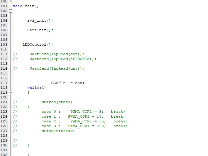

发表于 2024-8-6 13:45:43 | 显示全部楼层
wnag*** 发表于 2024-8-6 13:34
要是没效果,就把PWM初始化放前面
我先去上班了. 晚点回来上机试试

发表于 2024-8-6 13:47:47 | 显示全部楼层
要是没效果,就把PWM初始化放前面
不行, 单片机上面看着还是一样的闪一下.
