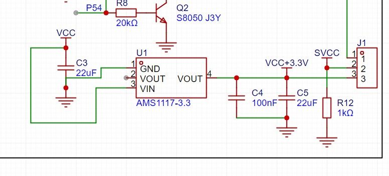

Debu*** 发表于 2024-7-19 18:02
发现一些问题
C1、C5给同一个网络滤波,重复,然后Q2的D极没有滤波
哥,有1117的版本分享一下吗?
然后Q2那里没有滤波的,我并个10uf的电容到GND应该就好了吧
https://www.stcaimcu.com/thread-11288-1-1.html  详情 回复 发表于 2025-4-10 07:31

 楼主| 发表于 2025-4-10 07:31:34 | 显示全部楼层
vb2*** 发表于 2025-4-9 21:11
哥,有1117的版本分享一下吗?
然后Q2那里没有滤波的,我并个10uf的电容到GND应该就好了吧 ...
我想要sop8的版本那个
我没有开源过SOP8的  详情 回复 发表于 2025-4-10 11:36

或者说我自己改成这样可以吗?
使用1117需要再接个MOS断电,否则需要手动断电才能下载  详情 回复 发表于 2025-4-10 11:38

算了不改了. 位置放不下, 我采购了点me6211
电流大点烧就烧吧

vb2*** 发表于 2025-4-10 09:21
我想要sop8的版本那个
我没有开源过SOP8的
7378
14037
 楼主| 发表于 2025-4-10 11:38:04 | 显示全部楼层
vb2*** 发表于 2025-4-10 09:34
或者说我自己改成这样可以吗?
还好没有折腾,不然都白弄了.
