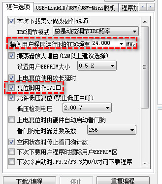

USB转串口,8Pin-STC8H2K12U | P5.4控制电源功能正常

这是根据  STC8H2K08U-USB_to_2_UART-20240618\A1, USB CDC转双串口开源程序 - 做自动停电上电烧录器  修改的:

想观测到“做普通IO口时,上电瞬间P5.4口上电会有6.5毫秒的高电平”  这个现象,按照手册来看,首先你需要把P5.4口设置为普通IO口,不要设置为复位脚。另外这么短的时间万用表是测不出来的,要上“正经”的示波器。另外你示波器是否用对了?

感谢关注,经测试下载正常,就是p5.4电压无变化,郁闷中。请问,你用的是那个芯片,请多多指教。
