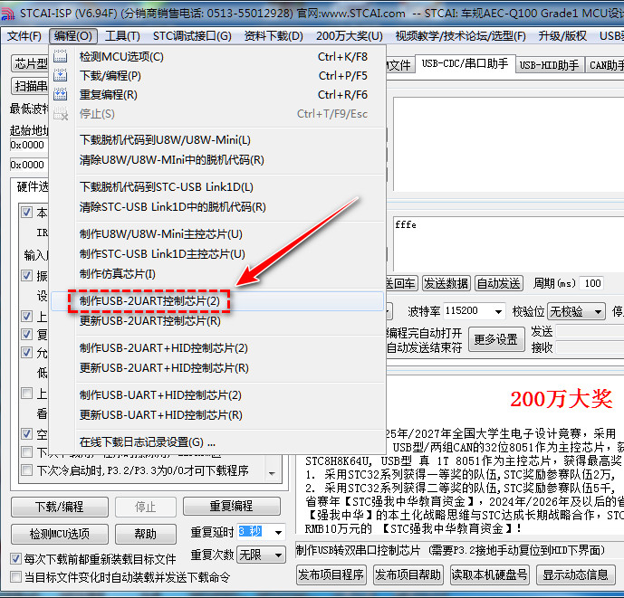

你是想用STC8H2K08U来作自动下载器吧?
要烧录自动下载程序的吧?
写了吗?

发表于 2024-7-8 06:43:03 | 显示全部楼层
要烧录自动下载程序的吧?
写了吗? ...
是的,想做下载器,已烧录,谢谢。

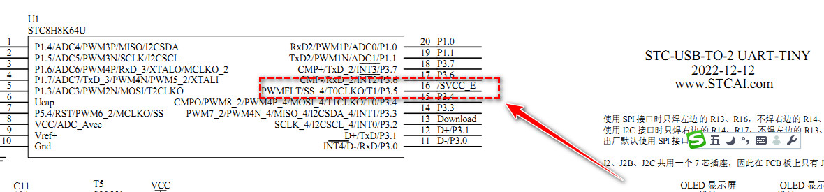

发表于 2024-7-8 08:04:43 | 显示全部楼层
我建议这个先试试。
如果不行,就得用官方提供的湖程序去把电源控制脚改到p54
8pin的芯片是近期才出的,也许ISP工具还没有兼容到这个芯片。
16或20pin的芯片电源控制脚都是p35
