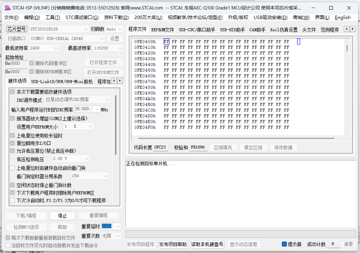

第一集,想问一下用51学习板下载 ,像51那样下载不行吗?我下载没反应

串口都没显示出来呢,我用手机数据线的可以吗

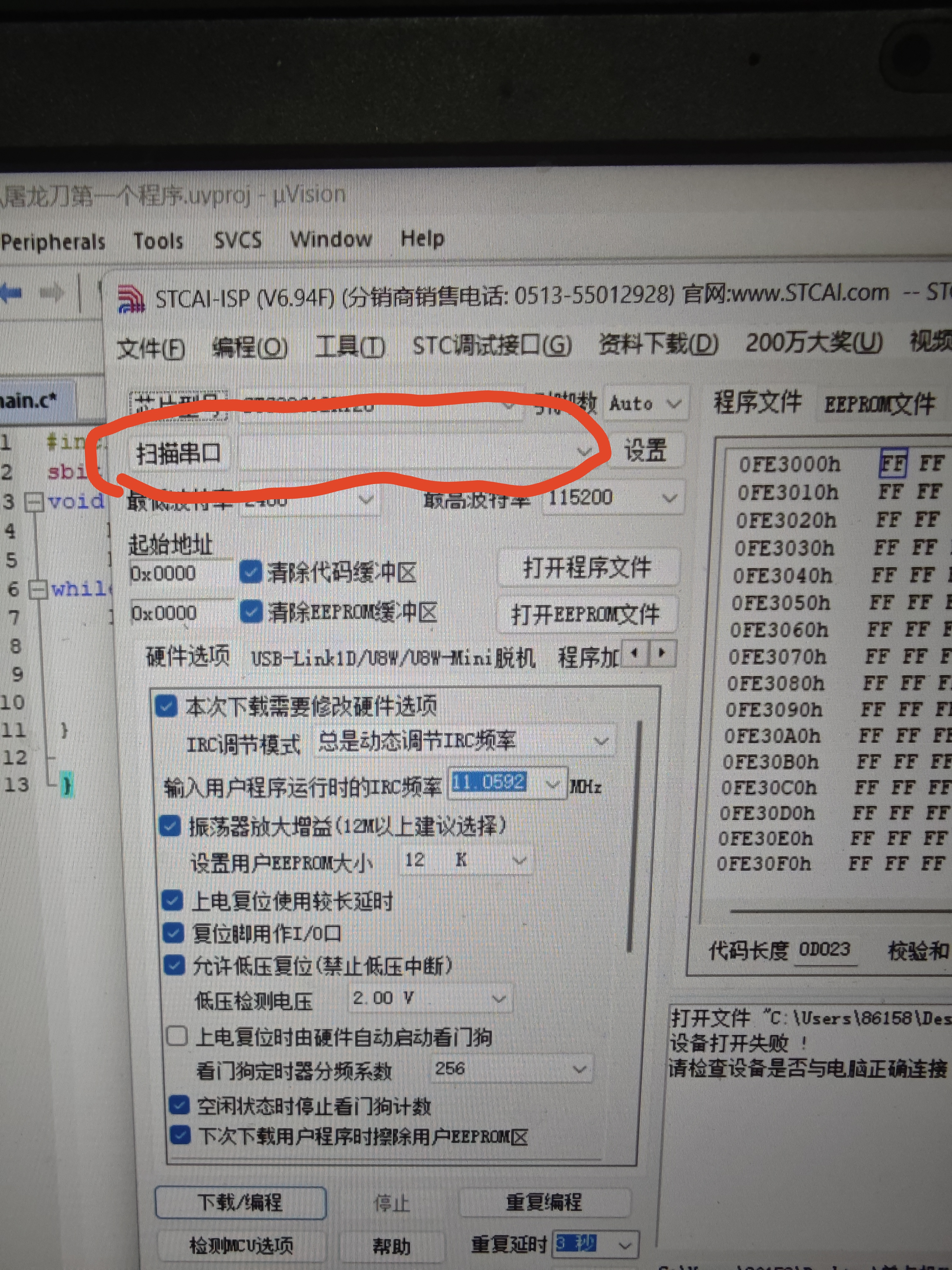

不行,串口识别不出来,STC-ISP软件是不是要设置什么的?

发表于 2024-7-3 22:40:16 | 显示全部楼层
不能先点击下载软件中的“下载/编程”按钮
  (注意:与串口下载的操作顺序不同)

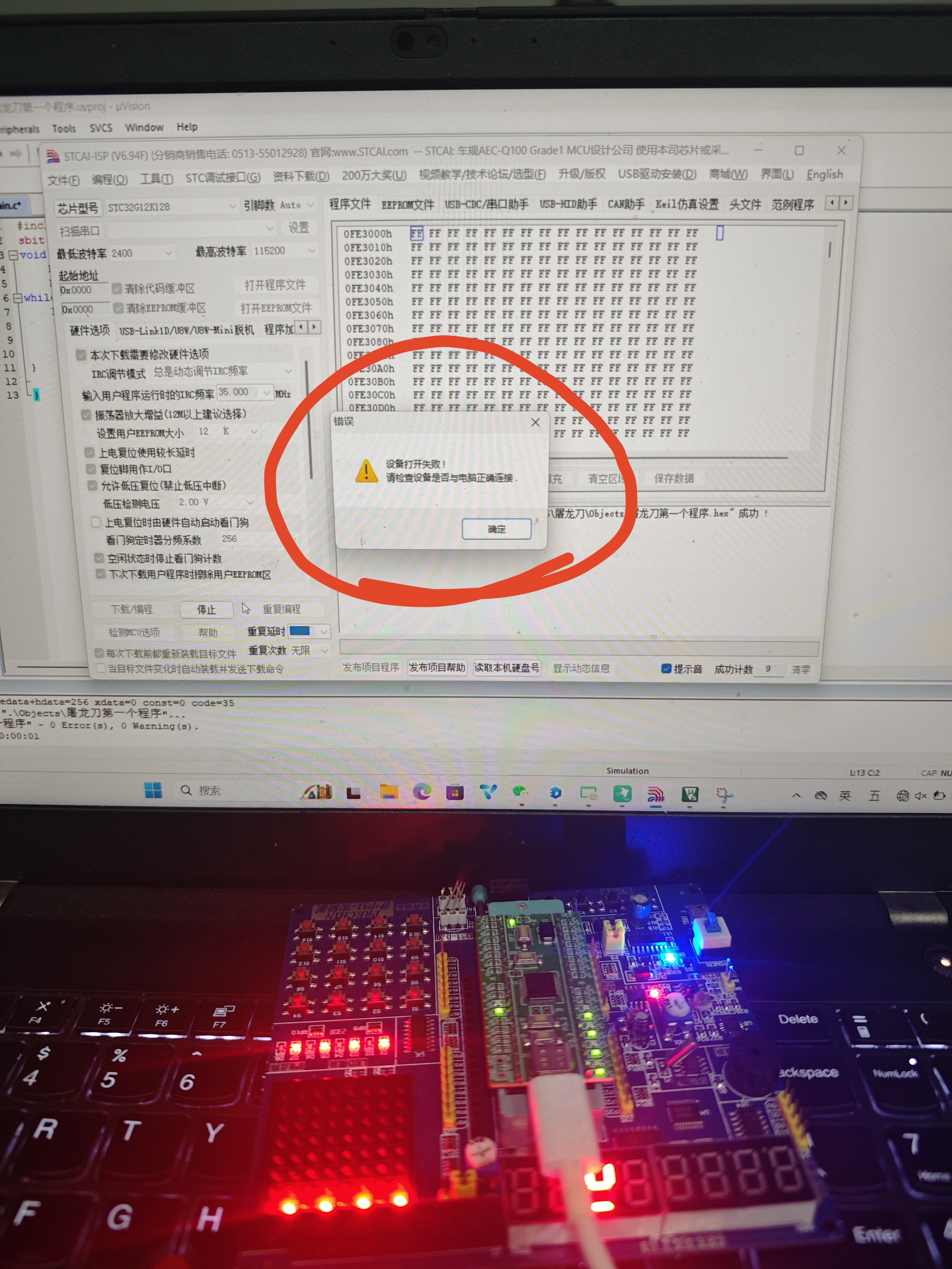

发表于 2024-7-3 22:48:51 来自手机 | 显示全部楼层
  (注意:与串口下载的操作顺序不同) ...
我按住P3.2几秒后再按下载也不行,P3.2灯也亮一直有输入

发表于 2024-7-3 23:06:54 来自手机 | 显示全部楼层
好了,从新看了一下视频,不同板但是下载相同,按住P3.2还要按一下OFF断电,板重新上电显示串口松开P3.2就可以了
