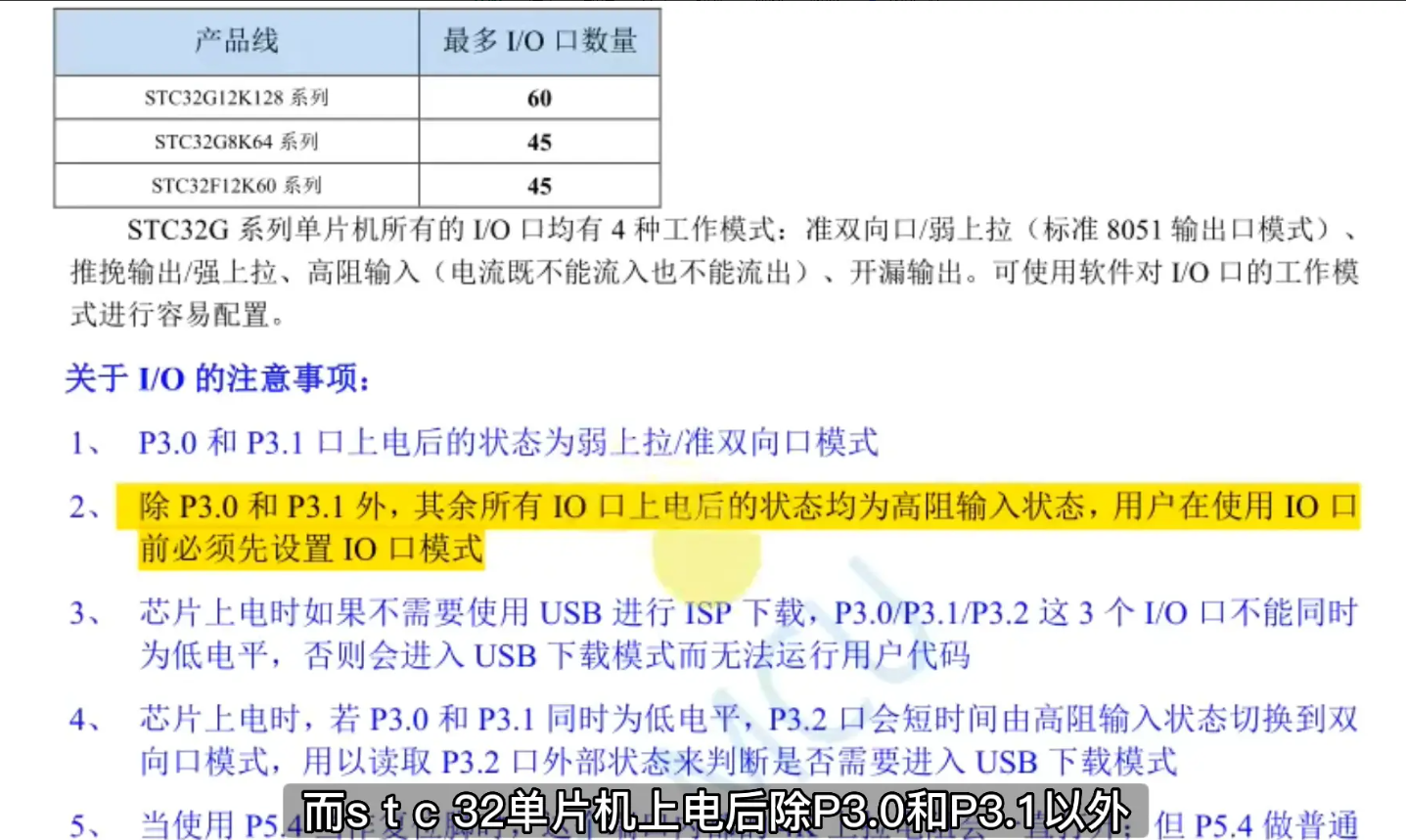

第二集IO模式,感觉这没什么的知道怎么设置就可以

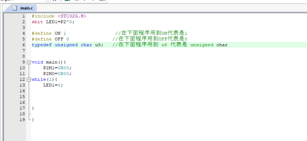

第三集,预处理命令和数据类型从新定名

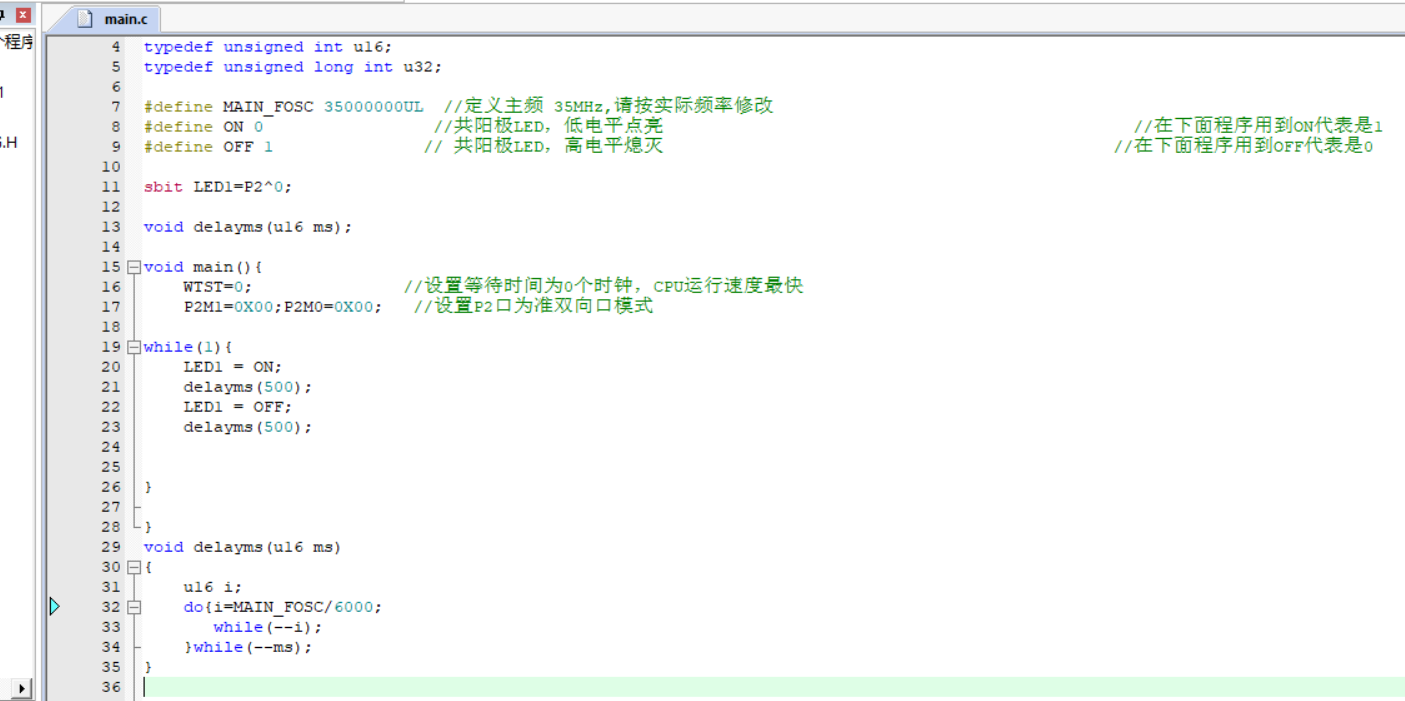

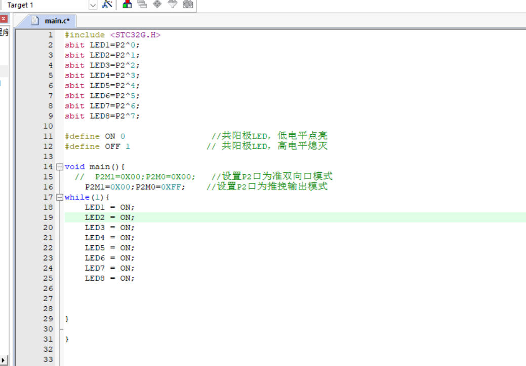

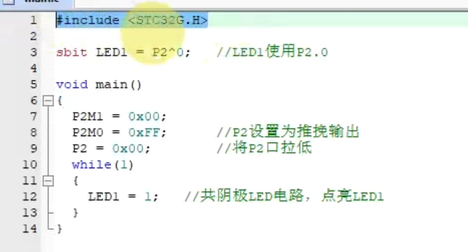

第四集,点亮阳极LED,这个预处理以前都不知道这样用
以前一直是写0、1改也麻烦

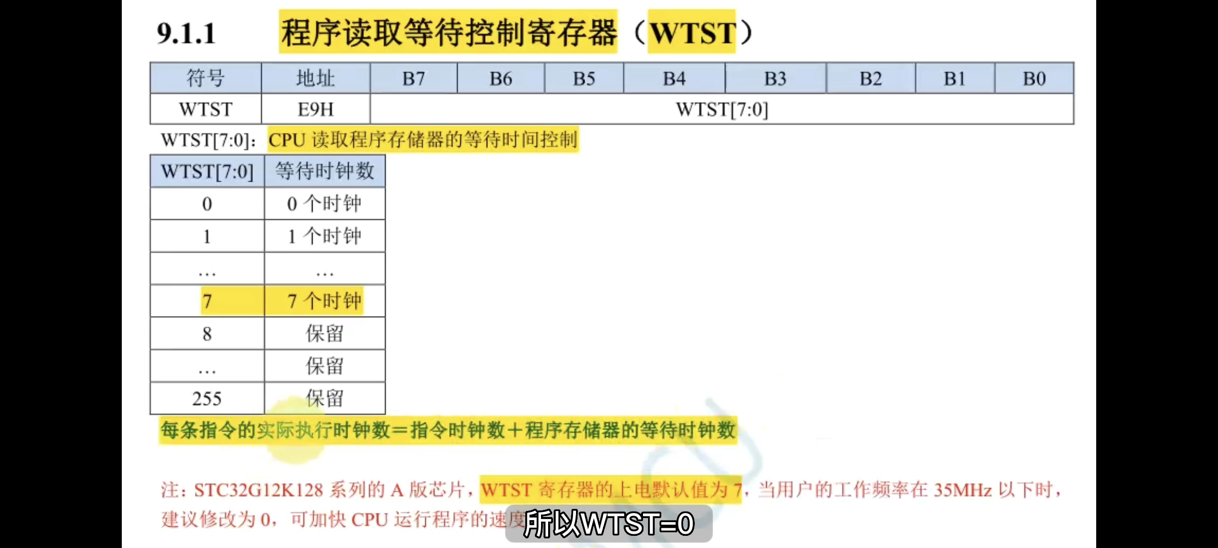

第五集,LED闪烁,这次学习了WTST程序读取等待控制寄存器,设置为0最快,上电默认为7

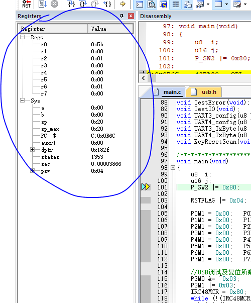

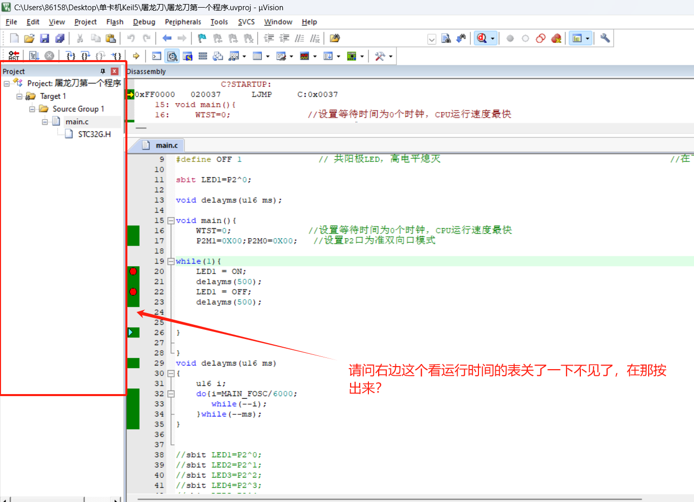

第六集,频率延时 调试查找时间,第一次关闭右边的表再次调试找不到了,谁说下在那找出来,谢谢

第六集,频率延时 调试查找时间,第一次关闭右边的表再次调试找不到了,谁说下在那找出来,谢谢 ...
捕获74.PNG 这个吗?在view,register Windows
是的,谢谢

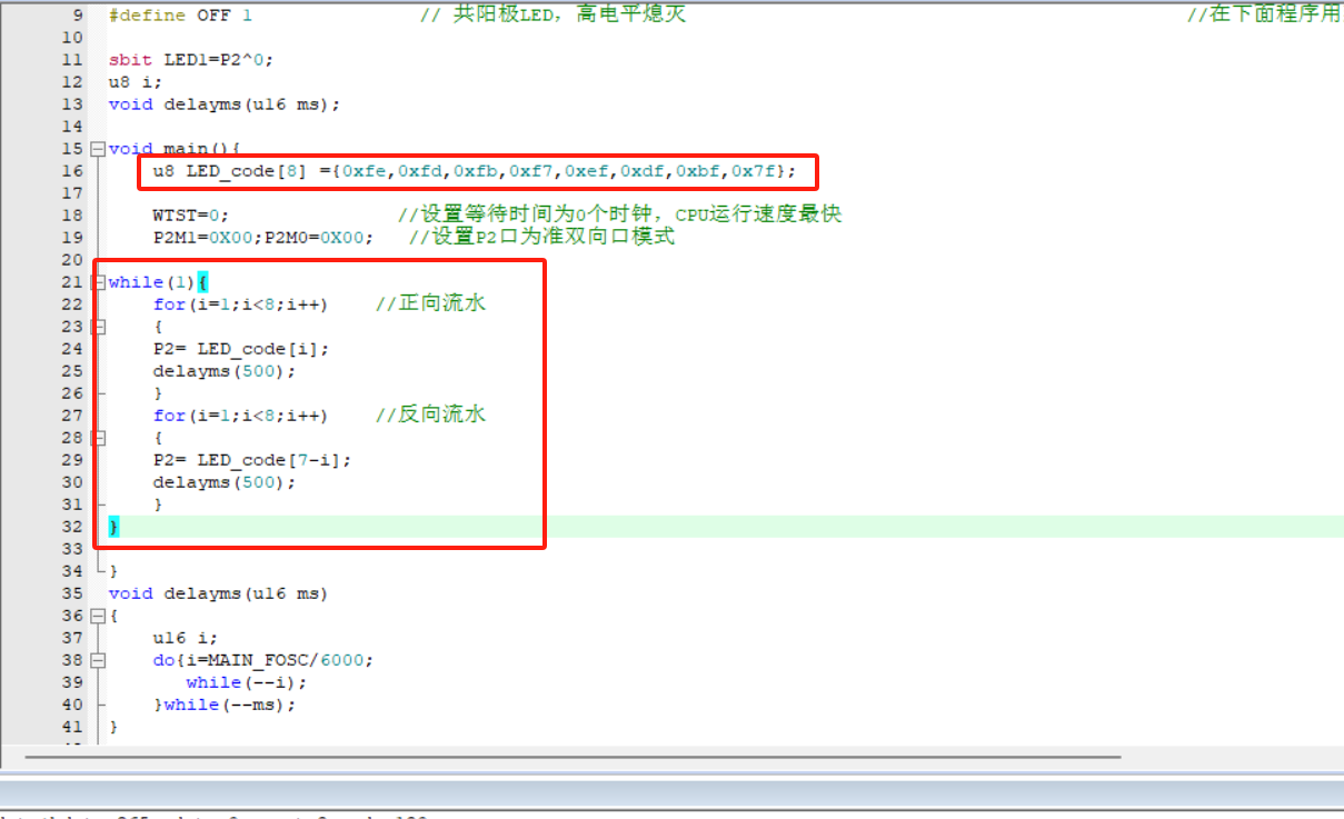

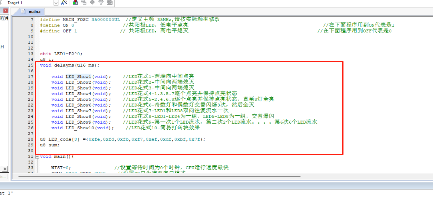

第八集,LED流水灯,改成数组控制

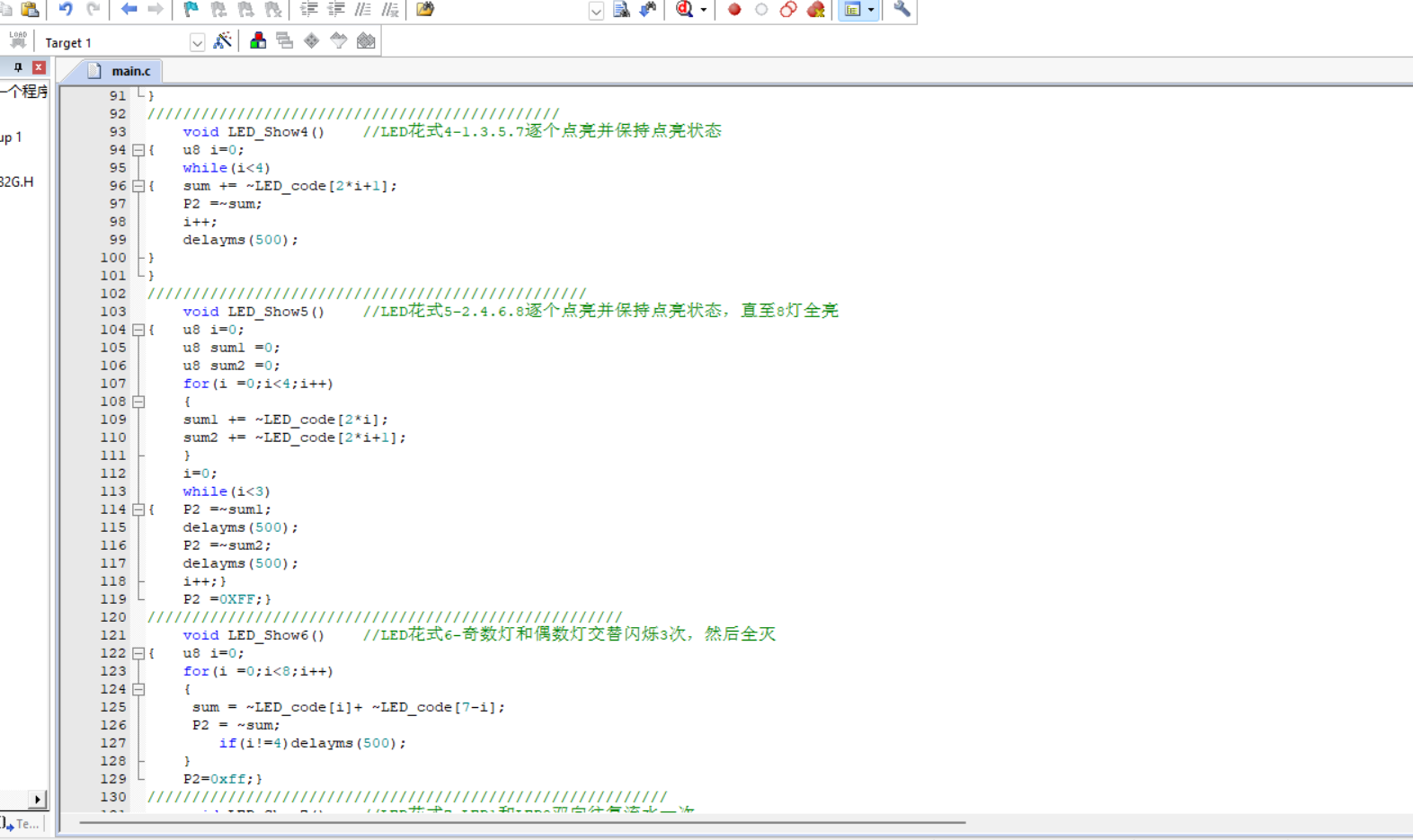

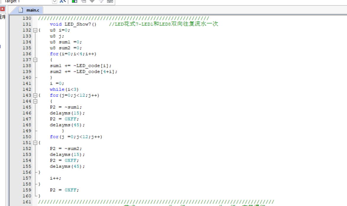

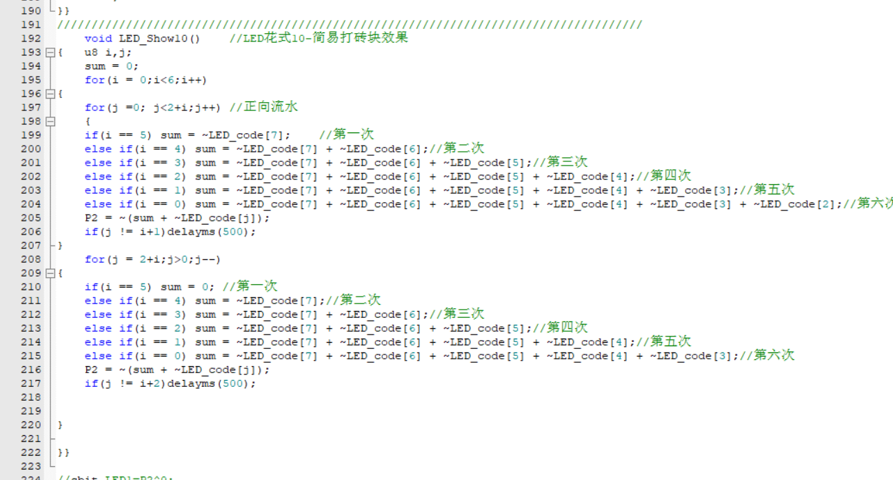

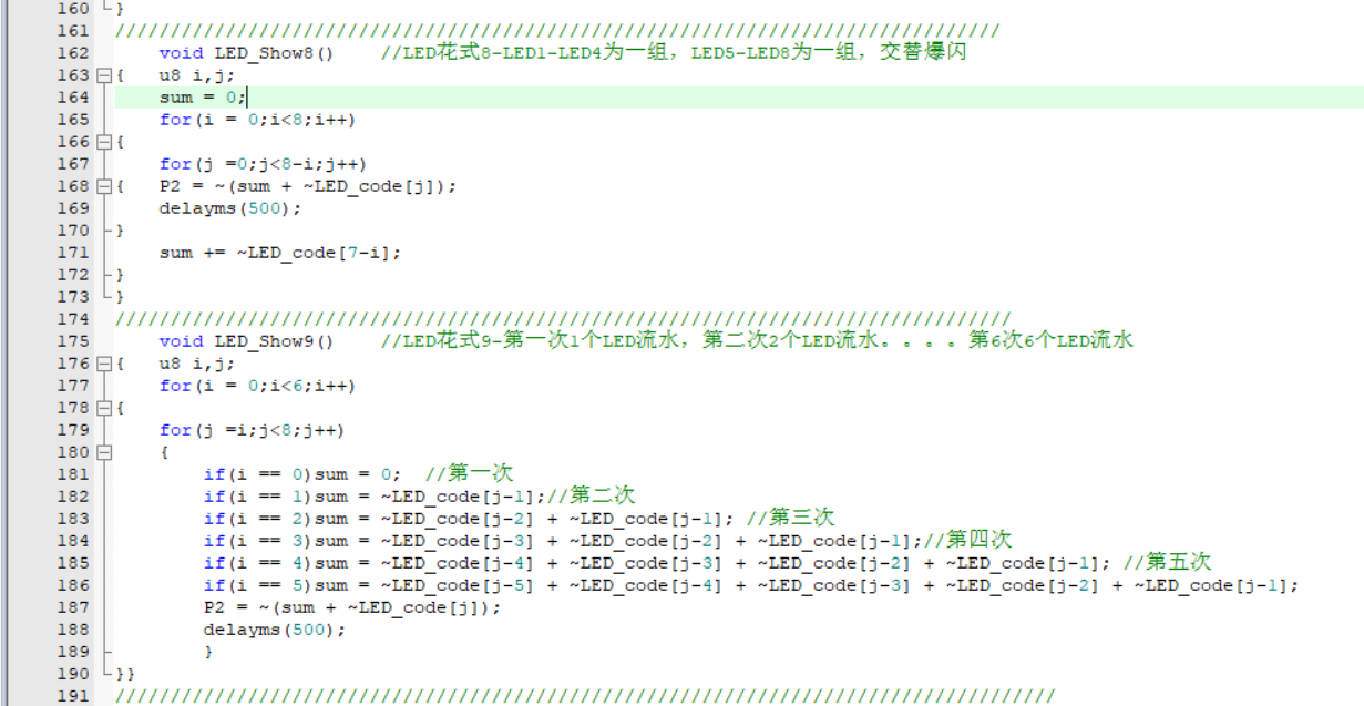

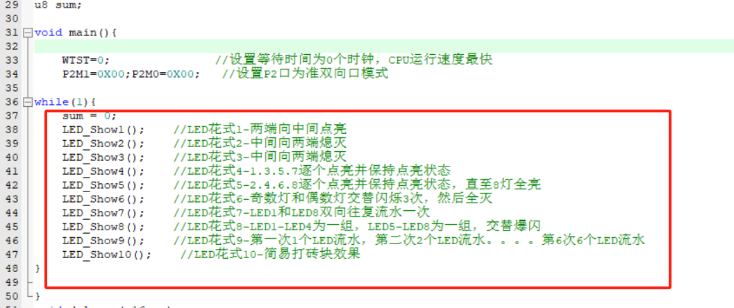

第九集,花样流水灯数组法,感觉思路不错只能看懂几个,有些还是没搞懂,记录起来需要用到再看看
