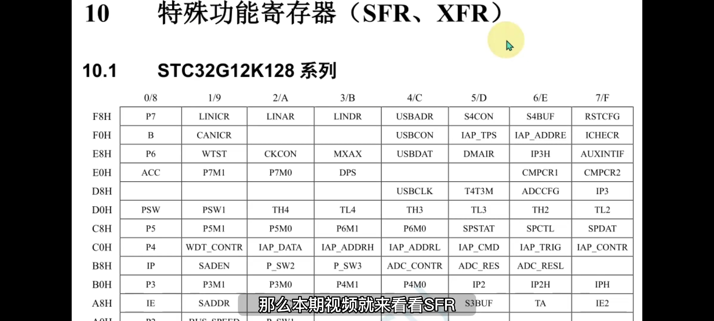

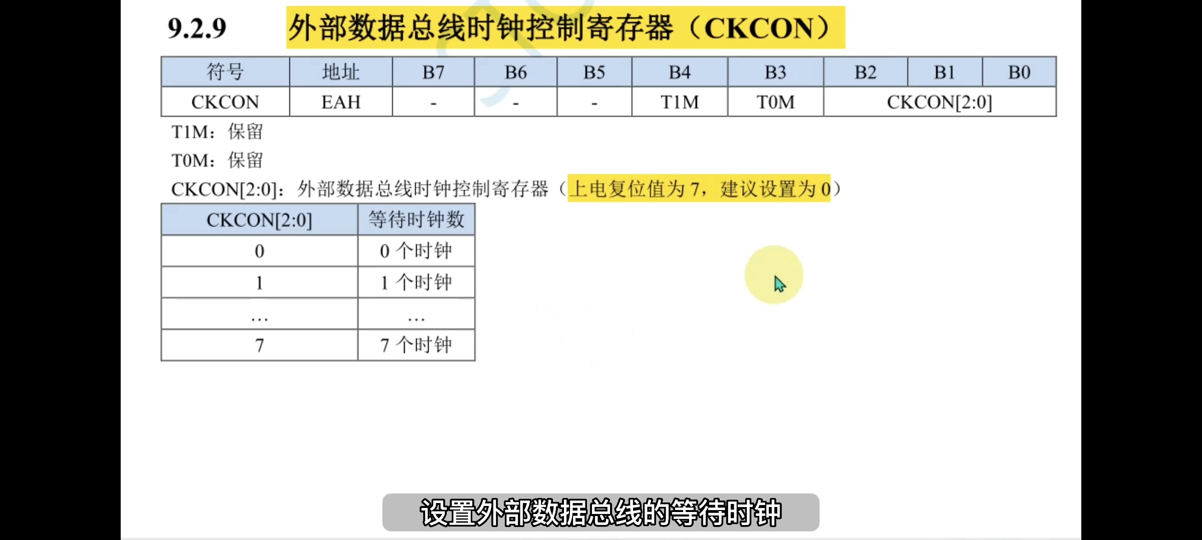

第十一集,SFR、XFR、EAXFR、CKON寄存器讲解设置,这个前面部分知道怎么设置了,有些还没学到听了一下还是不太懂,后面遇到再看

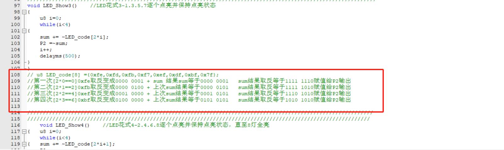

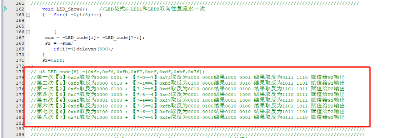

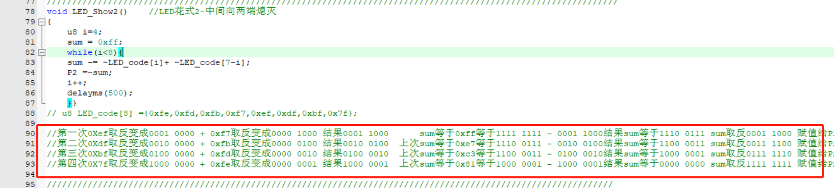

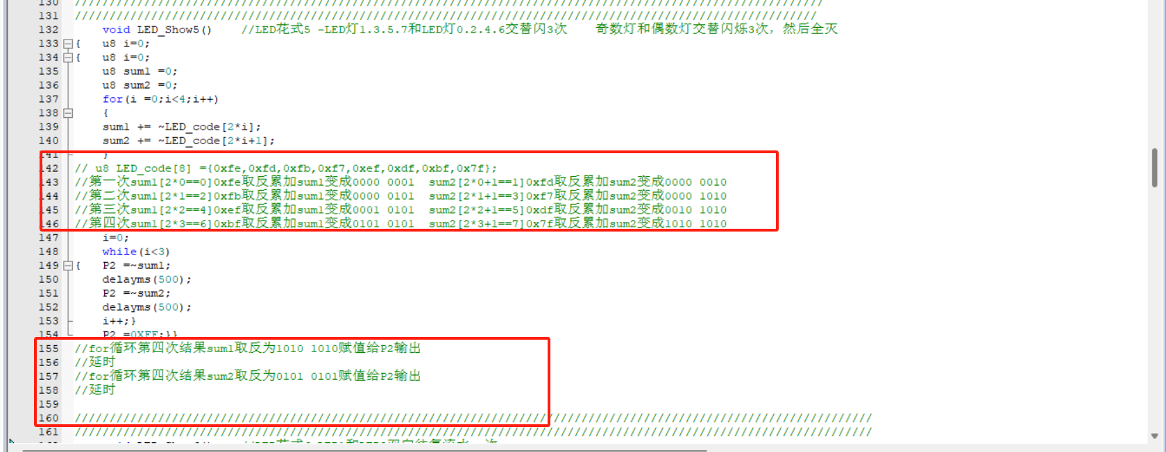

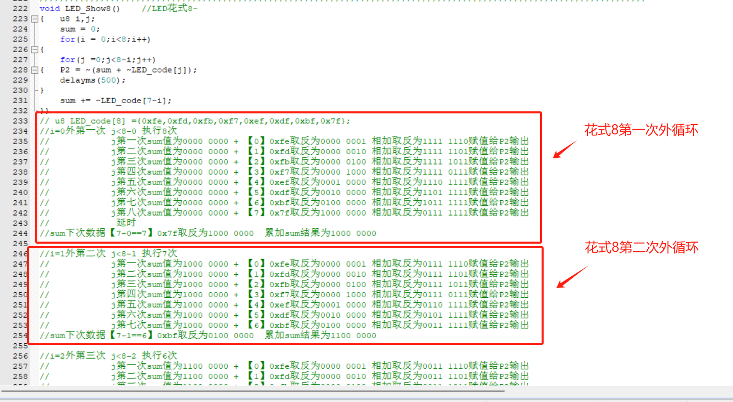

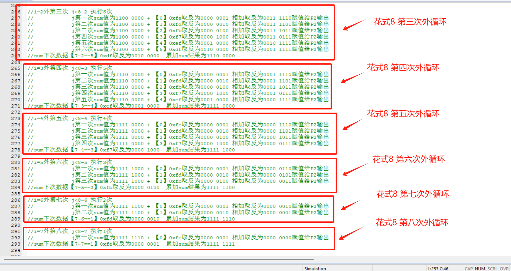

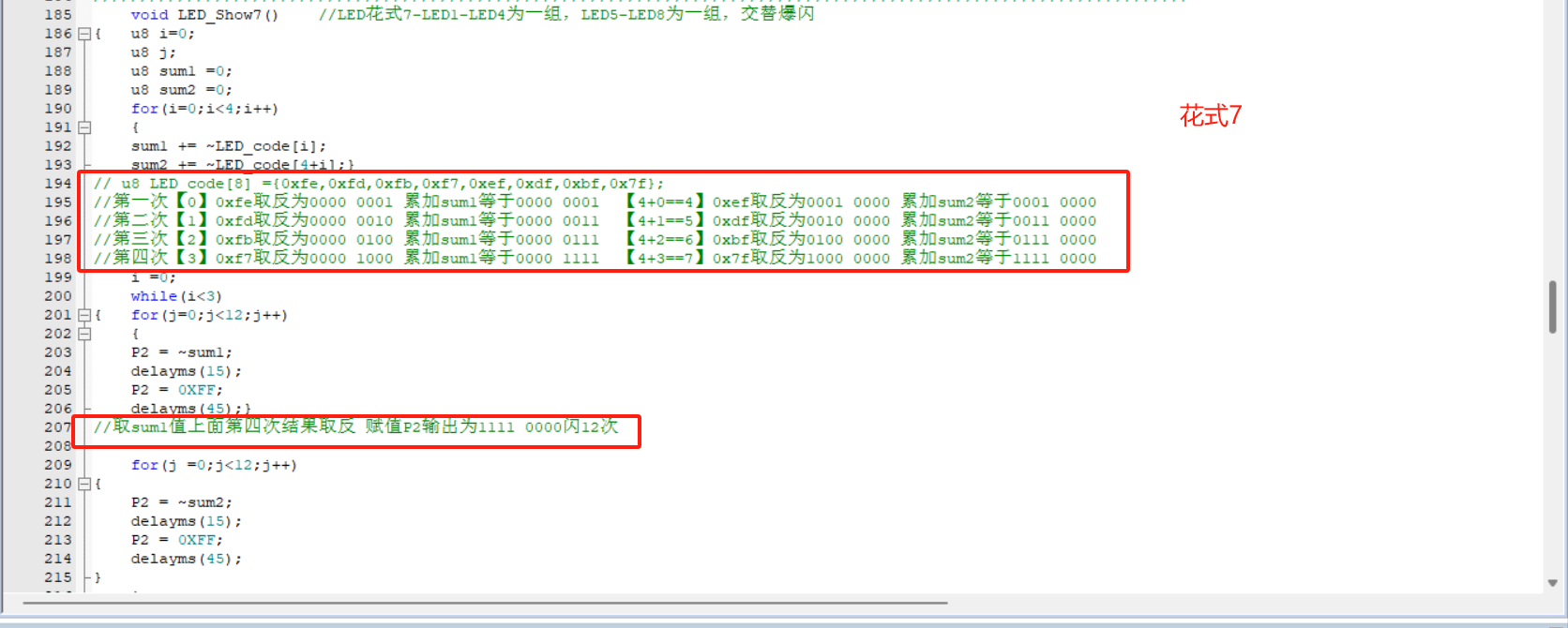

加深思路 第九集LED灯各种花式 分析理解,还有第九个和第十个就不分析了,都有2个for循环分析太长了,我自己分析的不知你们能不能看懂,反正我能看懂

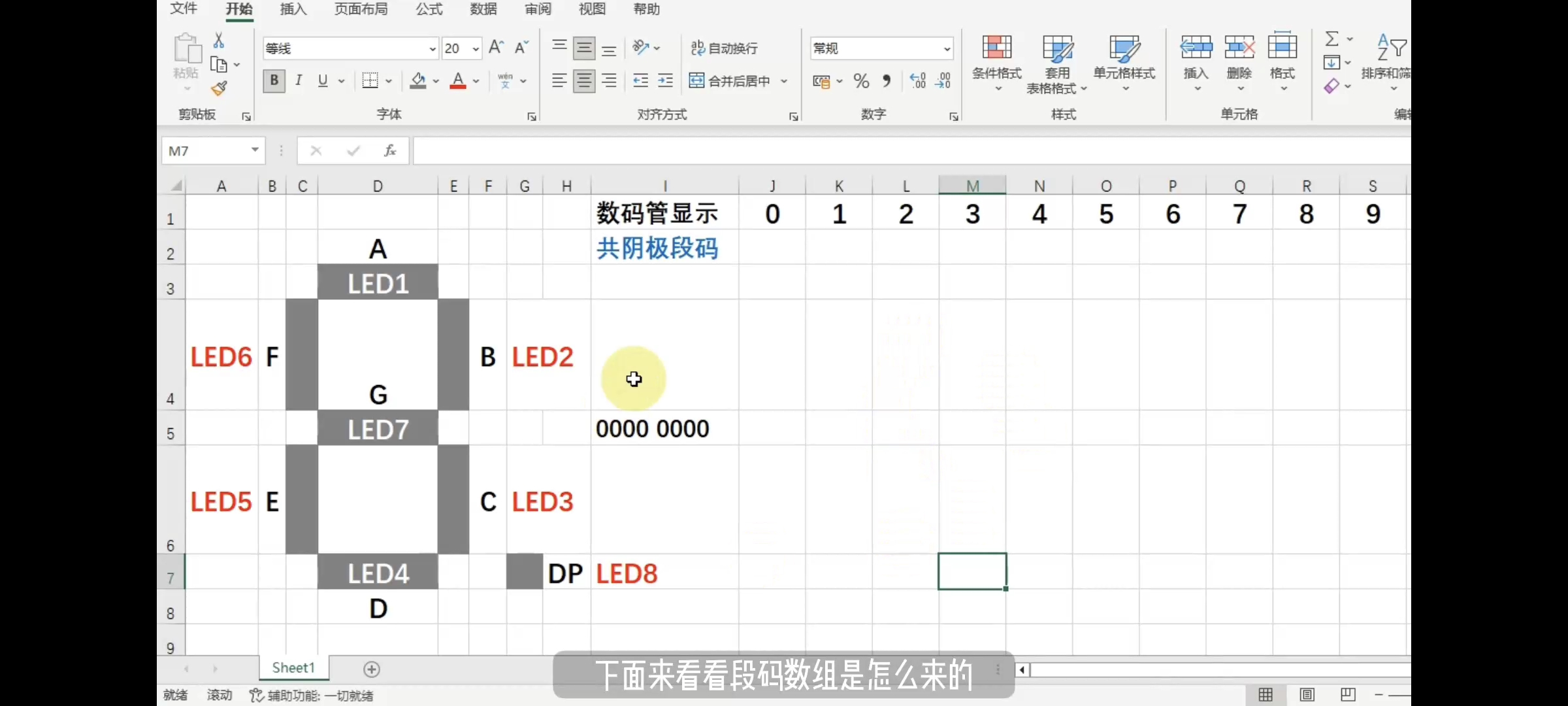

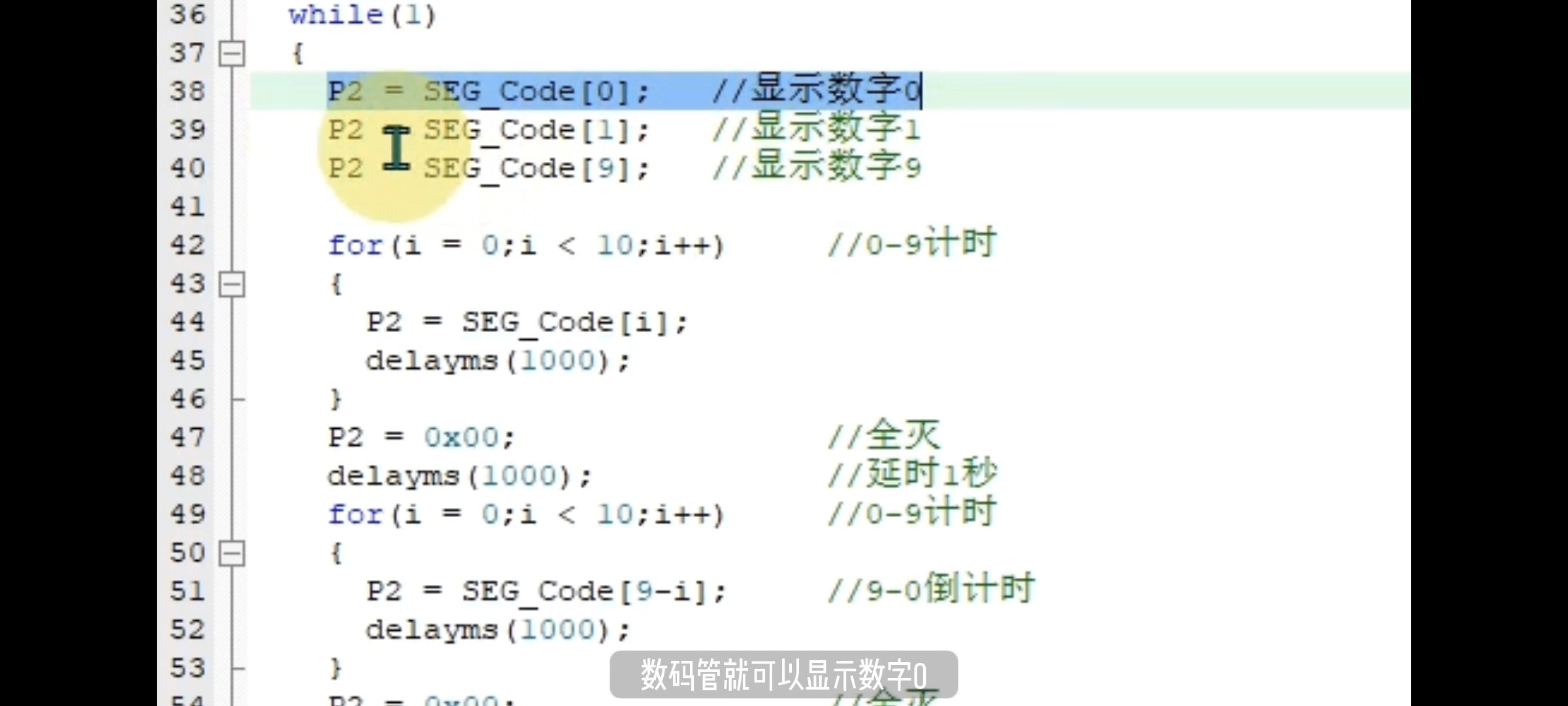

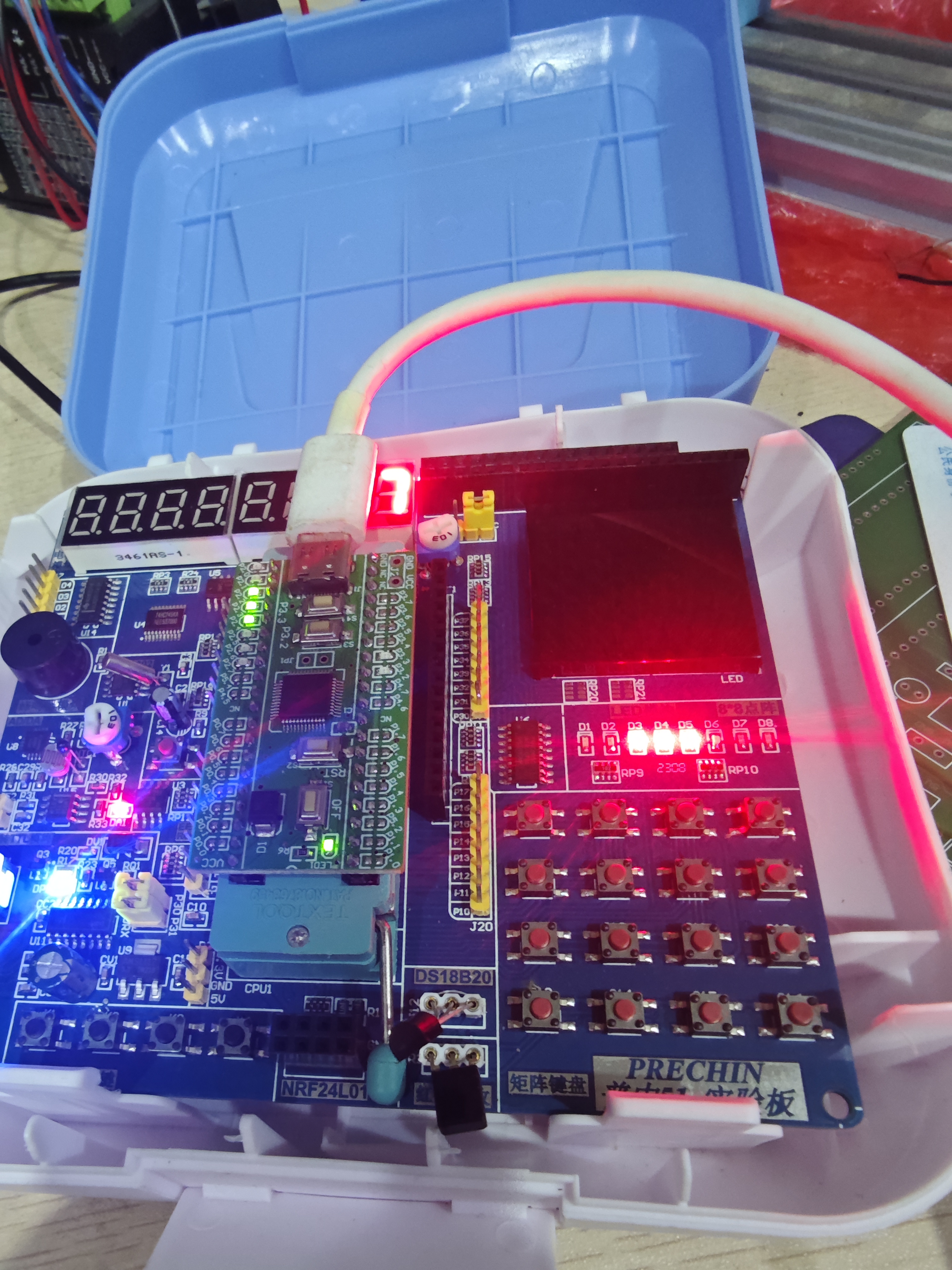

第十二集,数码管用了之前51单片机一部分的程序,想问一下我这个板能不能设置自动下载?

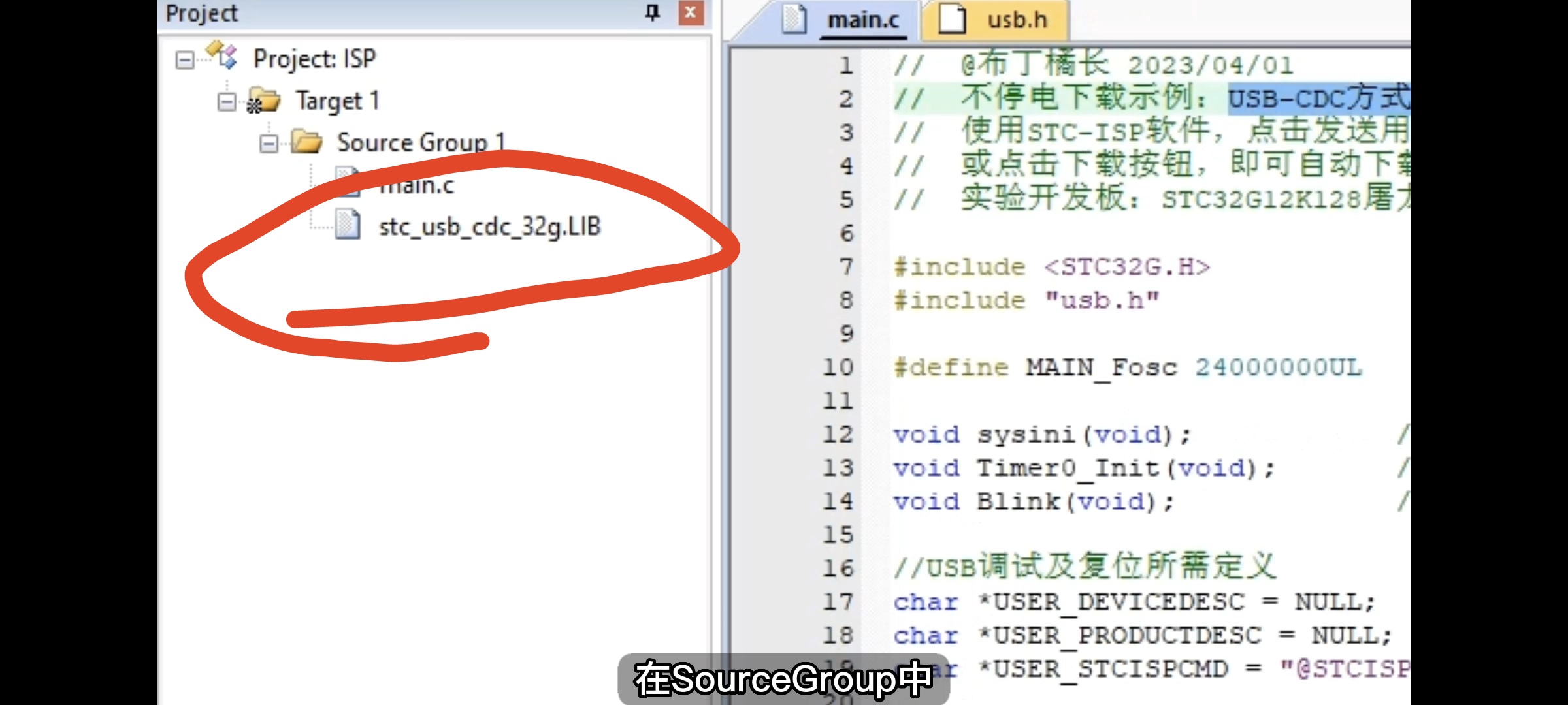

直接去看了66集自动下载功能,问一下问题这个库是怎么增加的?或者告诉我增加库这功能在第几集,谢谢

知道怎么增加了,一开始格式没找对

发表于 2024-7-11 01:14:19 | 显示全部楼层
庄*** 发表于 2024-7-7 22:04
第十二集,数码管用了之前51单片机一部分的程序,想问一下我这个板能不能设置自动下载? ...
可以的,带U的都可以,屠龙刀是 STC32G128 ,按冲哥的来就行.或者布丁橘长也行

你这个是布丁橘长的视频
,他帖子下面有相应的代码,你去下载下来就行了. 里面都有的
我感觉还是自己设置就行了.挺简单的
记得要在keil里面也改一下设置

好的,谢谢,用他的自动下载代码可以不改,试过了可以不手动断电下载
