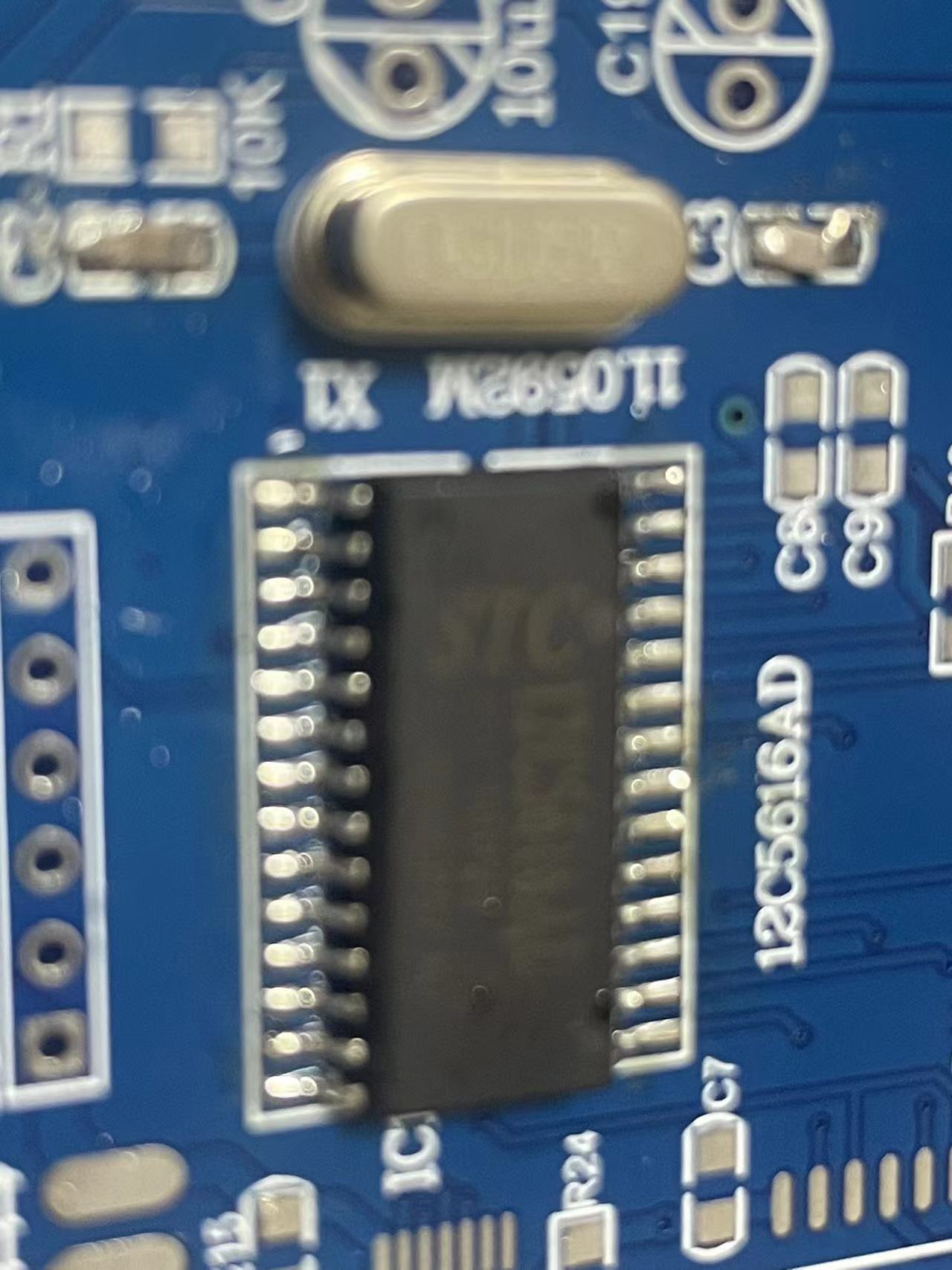

STC12C5616AD不能正常启动,检测MCU也检测不到,下不了程序

1.第一个方式是重刷软件吗?现在的问题是单片机不识别了
2.软件里没有设定低功耗模式,你说的意思是STC单 ...
1,刷程序前短路下电源正负脚再上电刷试试
2,把换下来的单片机上到最小系统板上测试看
1.短路正负极没有效果,还是识别不到
2.是一个思路,我做个最小系统板,避免这个板已经有硬件隐藏问题

用空板只装了晶振和CPU组成最小系统,使用STC ISP还是识别不到,芯片下载接口坏了?但是在实际系统上正常时通讯也没有问题

用示波器量下晶振。如果是可调电源可以看下电流是否正常
测过,都正常-----怀疑芯片的ISP部分坏了?也是芯片最早断定进入什么状态的初始逻辑部分出了问题。。。。是不是12C系列潜在的问题导致,需要升级到12H.....
