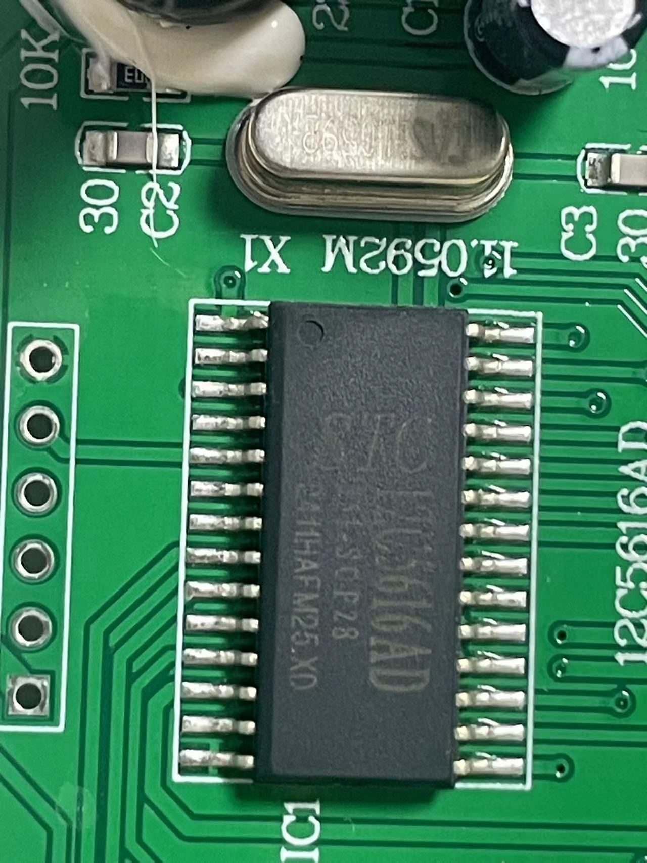

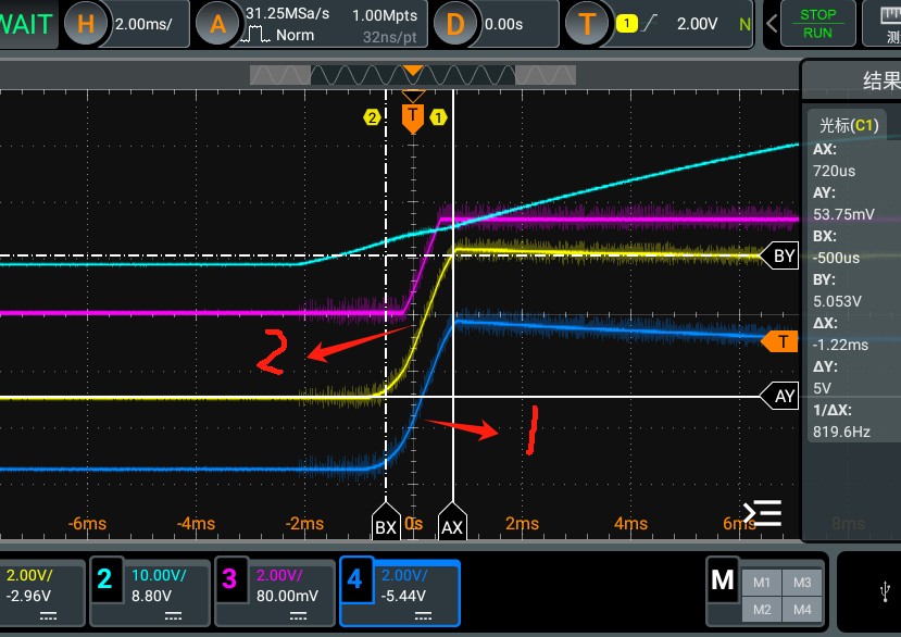

使用10U和10K复位
1是复位信号,2是电源5V
客户使用了一年左右,出现不能正常启动,换芯片会好,使用问题芯片,现在只能偶尔正常启动,正常启动后也一切正常,有什么情况会导致这种问题呢

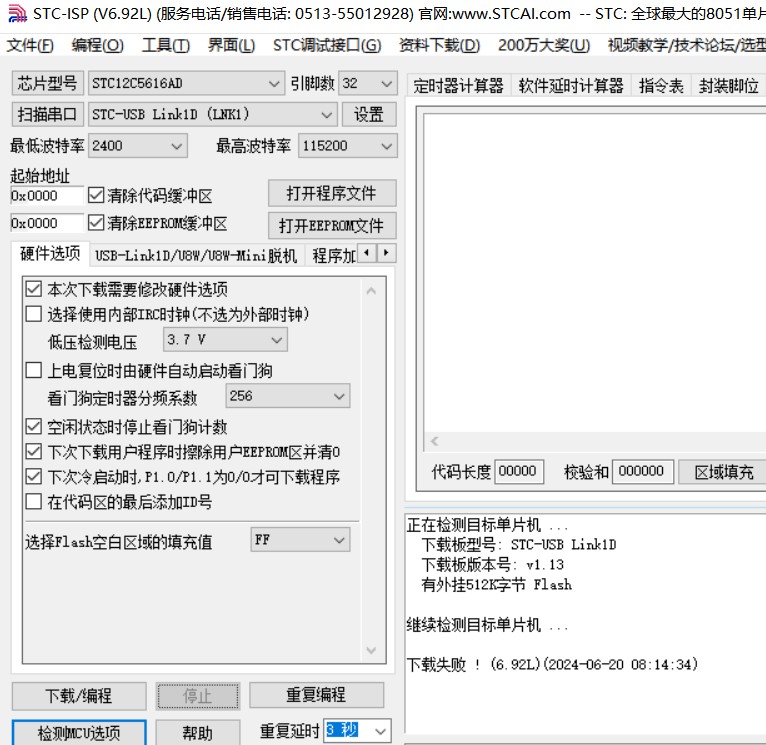

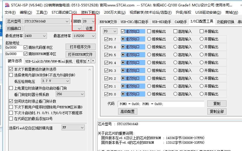

发表于 2024-6-20 10:33:00 | 显示全部楼层
首先注意下这些老系列的例如STC12C56/52/52/x052系列等,芯片型号选了后,需要选择正确的引脚数。您图片显示是28脚,需要在ISP软件上需要把引脚数改成28

发表于 2024-6-20 11:13:27 | 显示全部楼层
STCAI-32*** 发表于 2024-6-20 10:33
首先注意下这些老系列的例如STC12C56/52/52/x052系列等,芯片型号选了后,需要选择正确的引脚数。您图片显 ...
谢谢提醒,修改后一样,之前用这个设置检查好板也可以识别到,修改后也可以

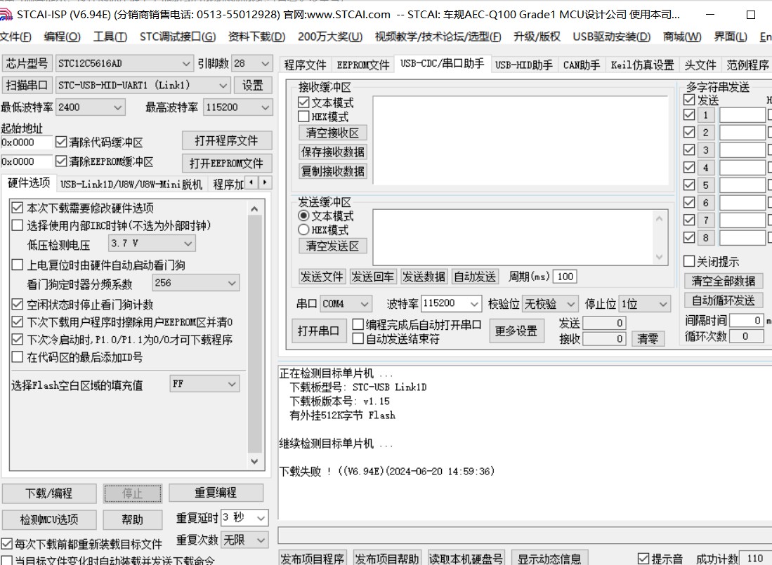

发表于 2024-6-20 11:26:28 | 显示全部楼层
请提供一下用STC-ISP V6.94E和STC-USBLINK1D的烧入界面,以上截图还是V6.92L的

发表于 2024-6-20 15:01:19 | 显示全部楼层
多谢,附图是使用你链接的6.94E的效果,好板可以,问题芯片板还是不行
