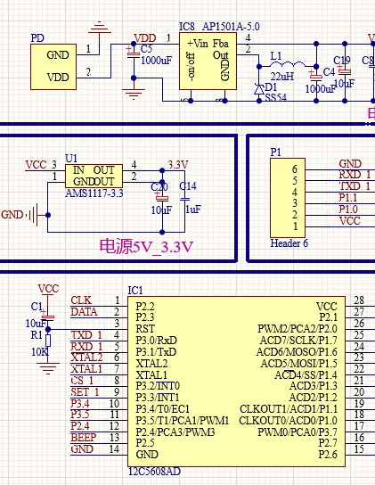

发表于 2024-6-24 08:57:17 | 显示全部楼层
乘风*** 发表于 2024-6-20 16:05
方便的话发原理图出来分析一下。
另外测一下产品使用过程中MCU的电流/电压,判断上电瞬间,以及产品运行时 ...
24V转5V给CPU供电,使用10U,10K复位

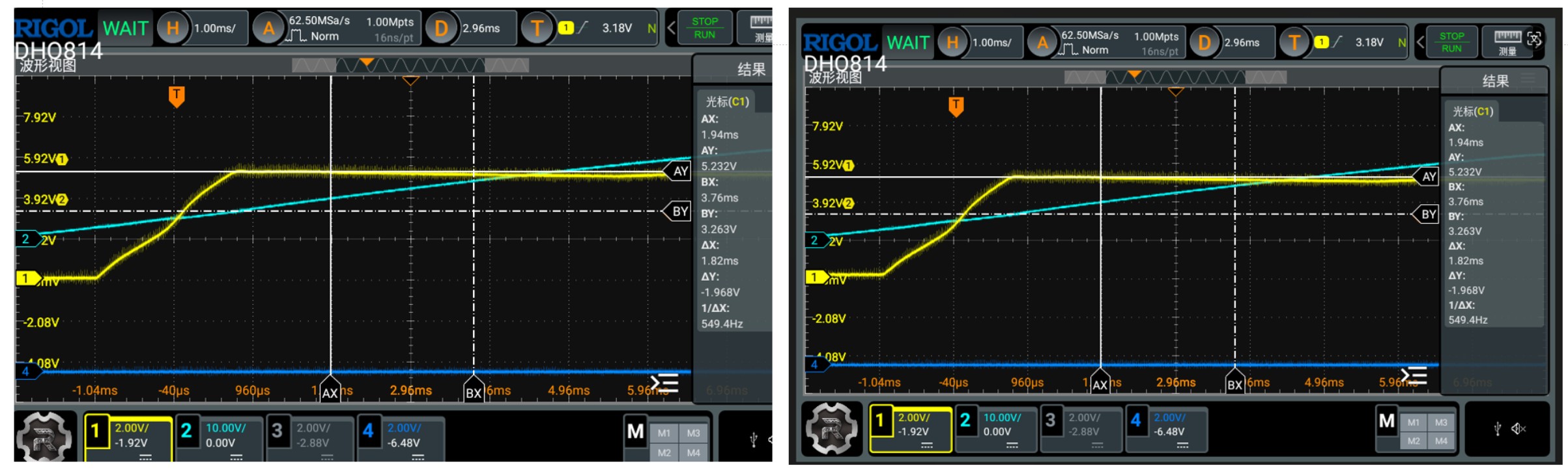

发表于 2024-6-24 09:00:24 | 显示全部楼层
上传图片没有显示,以为没成功,一下子上去了三个,斜率大的蓝绿色是24V上电波形,黄色是5V,下面的蓝色是RST脚的波形,这个测试是把10U断开,使用CPU内部的复位电路启动的,波形文件看一个就行了,可以看到过冲在5.3V左右,左右两个波形几乎一致,左边的启动成功,右边的没启动成功

发表于 2024-6-24 09:12:01 | 显示全部楼层
能介绍一下你发的图片里面示波器测的都是什么电压吗?以及测量结果是什么?
只能看到黄线好像是从-1.92V~5.232V,已经超过7V了。蓝线则看不出到底是多少。

发表于 2024-6-24 09:24:06 | 显示全部楼层
只能看到黄线好像是从-1.92V~ ...
黄线是从0到5.232的,蓝线是从0到24V的过程,末端基本到了;测试结果两个启动波形对照,一个正常启动的,一个没有启动的,貌似没发现特别的异常

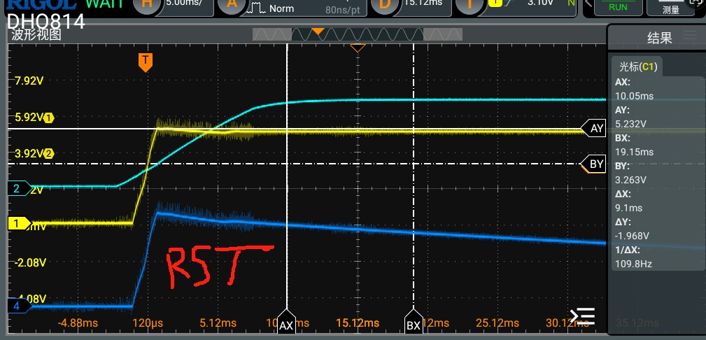

发表于 2024-6-24 09:42:27 | 显示全部楼层
连接上启动电容10U,最下面的蓝色就是RST管脚上波形,增加了几十ms复位,结果好像反而是不容易启动成功了;之前不带这个电容启动还有50%的成功概率
