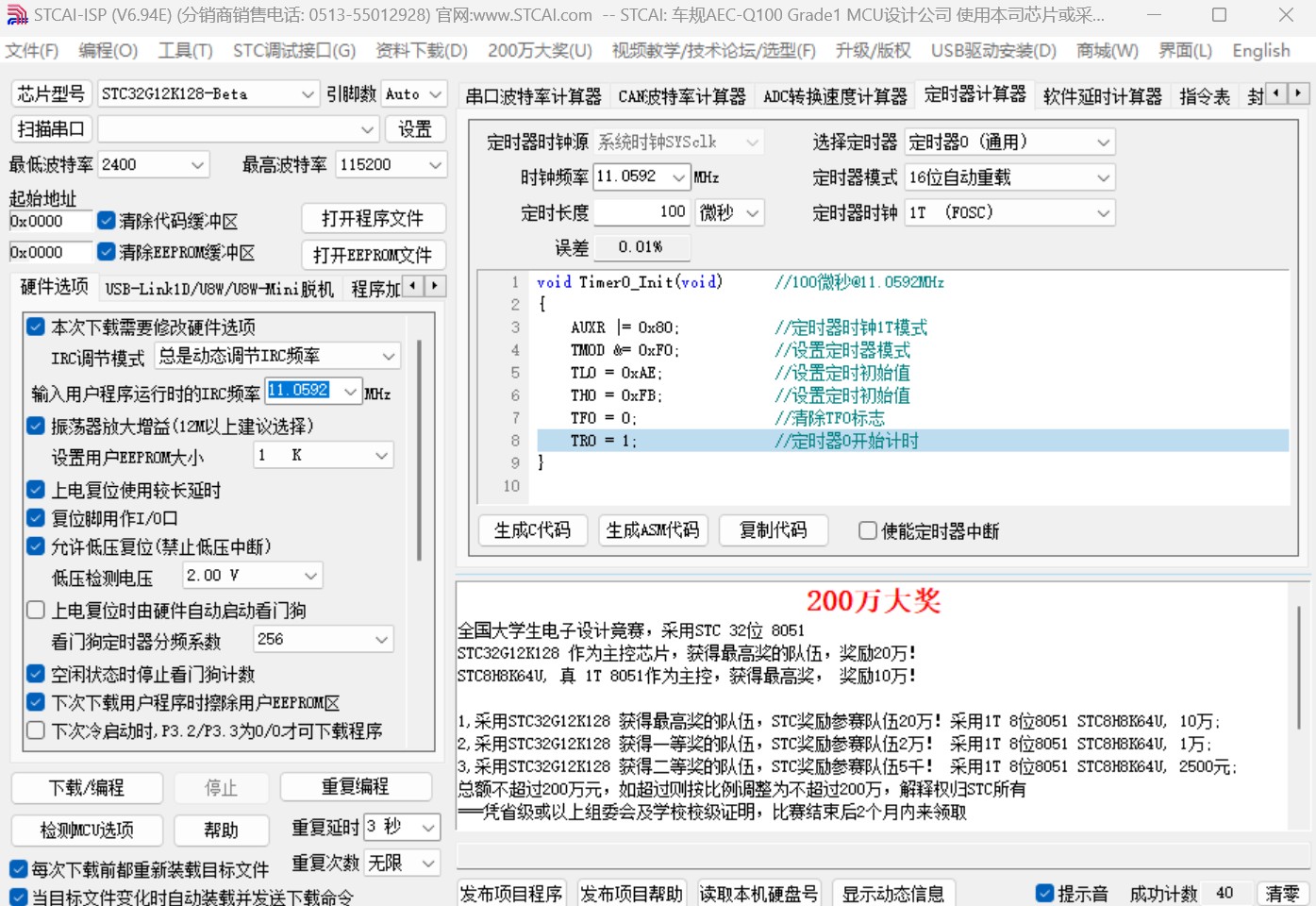

定时器我一般是用stcai-isp直接生成

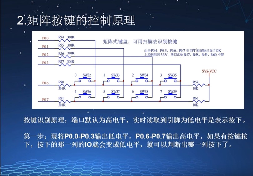

第十四集 矩阵按键 之前没有 看过这下认真学学
按键识别原理:端口默认 为高电平,实时读取引脚为低电平表示按下
如图 p06和p07连接了所有的按键  将p06和p07设定为高电平
当有按键按下时也就是p6和p7端口为0v时获取行
将p0——p3端口改成高电平 p6-7改为低电平  获取列
对按下按键进行编码就可以知道是那个按键按下了
将其他四个脚设定为高电平就可以检测所有的按键了

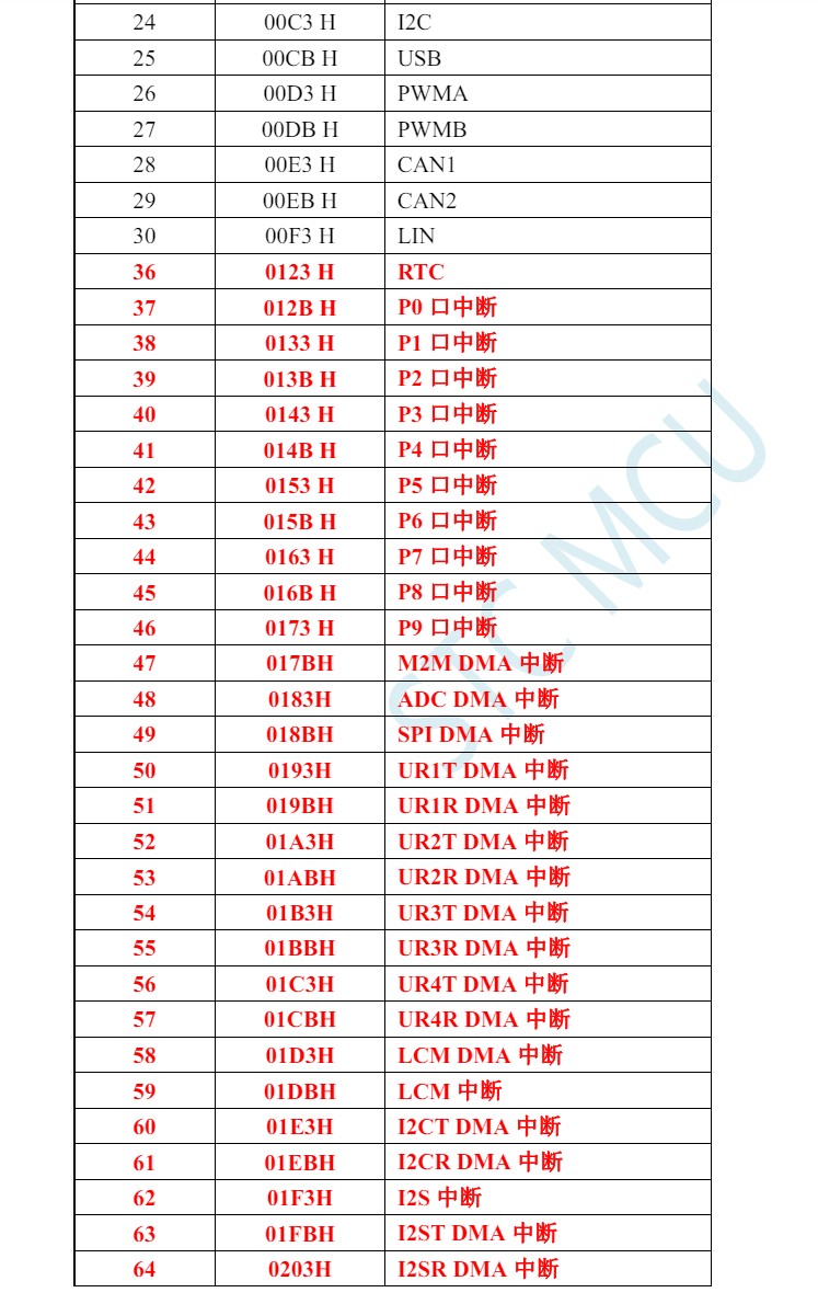

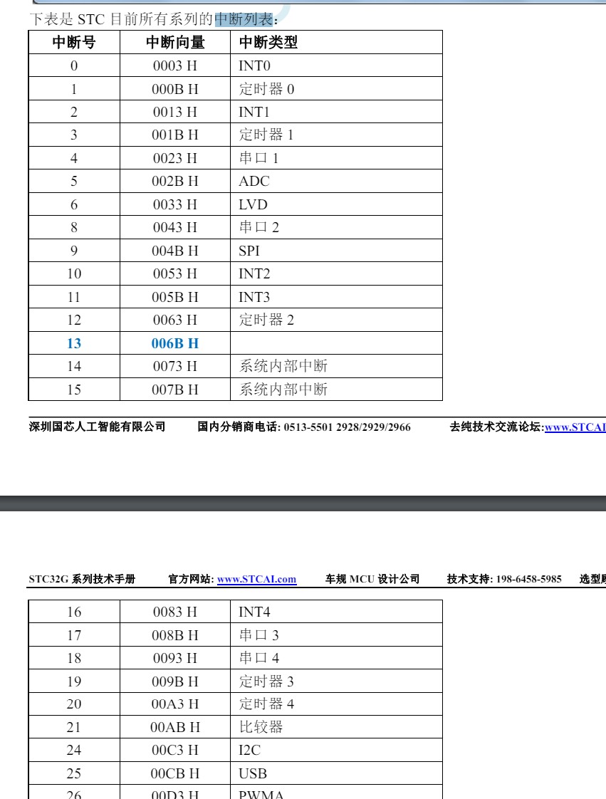

这个是stc32的中断列表,里面有对应的中断号, void 函数名称(void) interrupt 中断号
