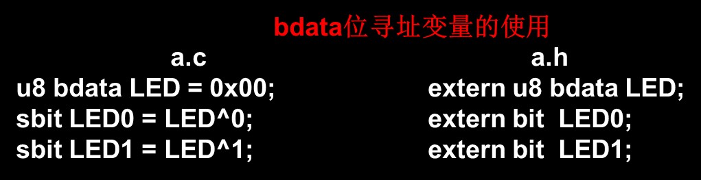

发表于 2024-6-20 18:15:53 | 显示全部楼层
看到了第十三集
这是里面的代码
如图bdata位寻址
bdata定义的变量必须是全局变量
sbit LED0 = LED^0;例如这里是定义led的第0位
sbit LED1 = LED^1;  这里就是第一位了
这样可以直接用led1来操作led1的电平
