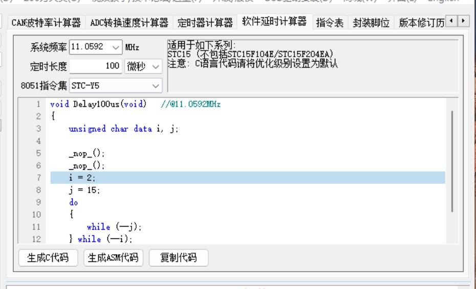

delay我一般直接用stc——isp直接生成 如图

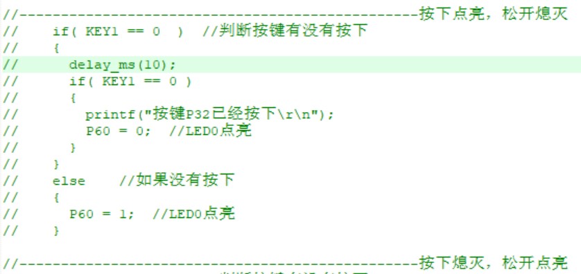

这里具体是通过寄存器读取按键的电压来检测按键的动作
先是初始化io口  配置时钟   再用if对按键状态进行检测
按下执行相应动作 松开执行相应动作   如图
还有用蜂鸣器做了一个按键提示音和其他事情的提示音

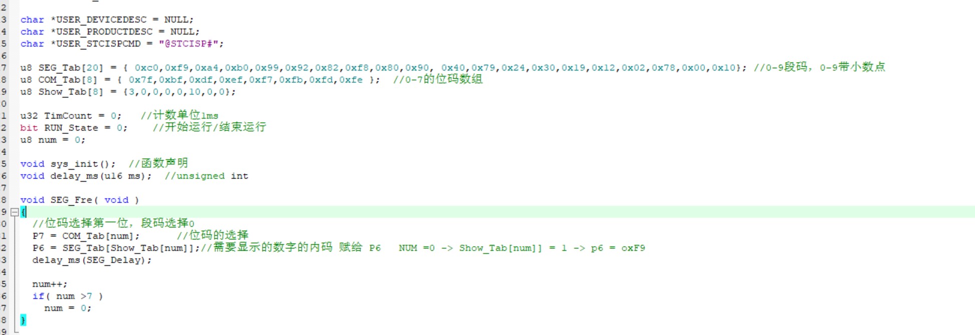

认识了数码管和内部接线图
知道了它的控制原理
直接看程序吧
图1
这里位码  是选择要显示的数码管
这里的断码是要选择显示的内容
通过循环 短时间的快速选择数码管并显示内容   就可以实现动态显示

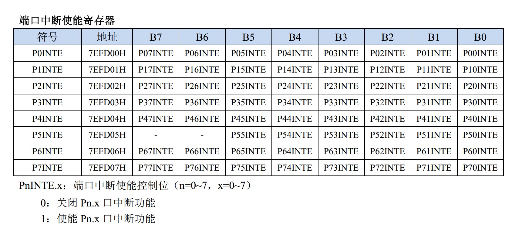

第十五集是51的exti
那么第一步就要使能 io口中断  如图1    PxINTE中断使能寄存器

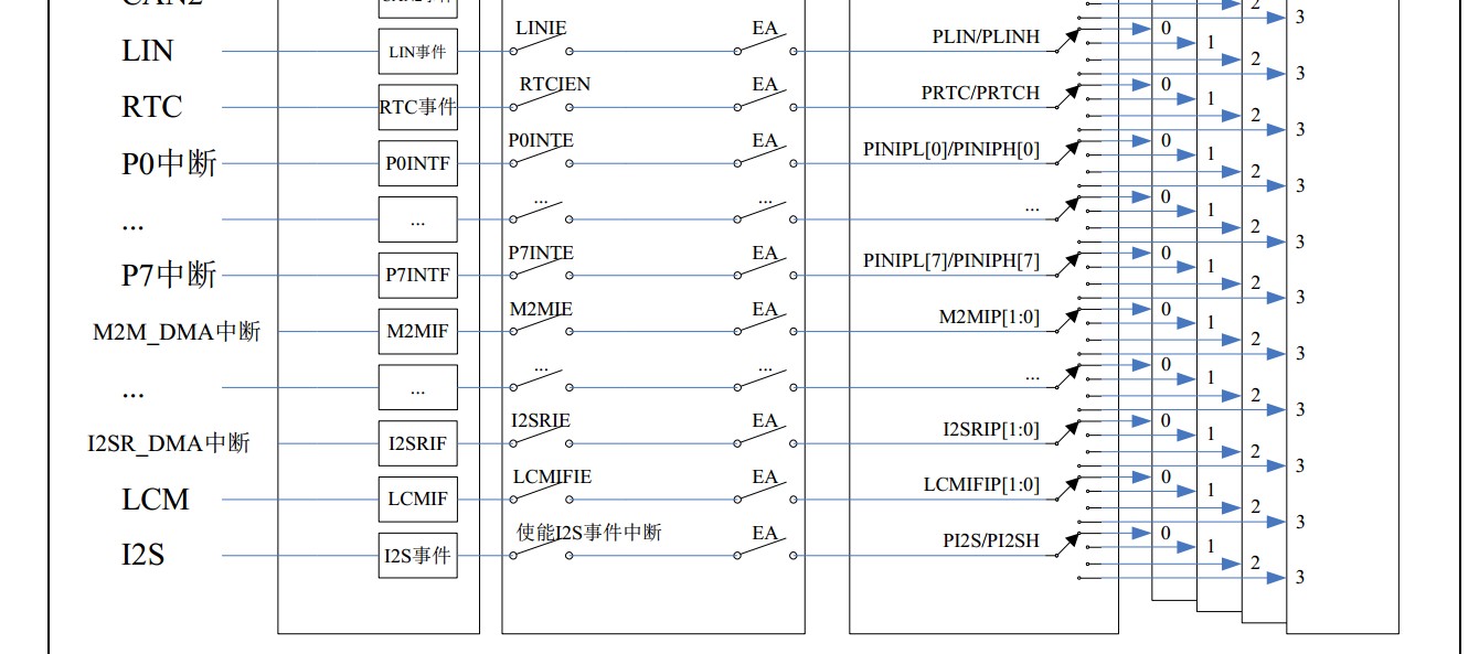

看图2呢  就要把对应的中断线打通就行
对应寄存器PxINTF  中断标志寄存器   这里是中断请求的发出
EA为中断 总开关
图2 的最后的那一部分是拨对应开关  来设置中断的优先级
到这里整个中断线就打通了
