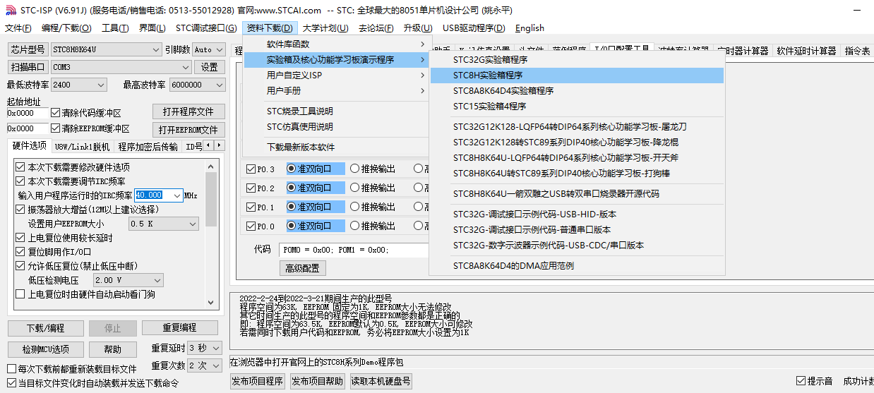

我电脑中没KEIL,
但下面这个STC8H实验箱的第57个程序,一定是用了xdata
STC8H实验箱的演示程序在下面这下载:

STC8H/STC8G/STC8C/STC8A8K64D4   现在我们都是建议客人用 xdata,
256字节的 idata/data 留给KEIL,可以全部留给堆栈用,
你不知道你要用多大的堆栈,就尽量不要用 idata/data
