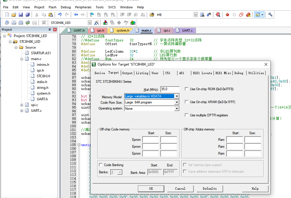

我用stc8h8k单片机,在使用串口功能时,发现keil编译器设置成pdata 编译出来运行是想要的结果,设置成xdata ,编译出来不是想要的结果,这是什么原因呢?

STC8H/STC8G 坚决不要用 pdata, pdata 是配合P2来使用的,现在再用pdata就是个笑话!
STC8H/STC8G 坚决用xdata

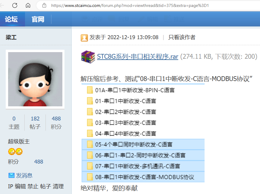

你先用如下梁工的演示程序来测试下,成功后再修改

是在keil软件里设置xdata 就有问题

图片中这个设置成pdata就正常运行,设置成xdata就得不到想要得结果,不知道什么原因?
