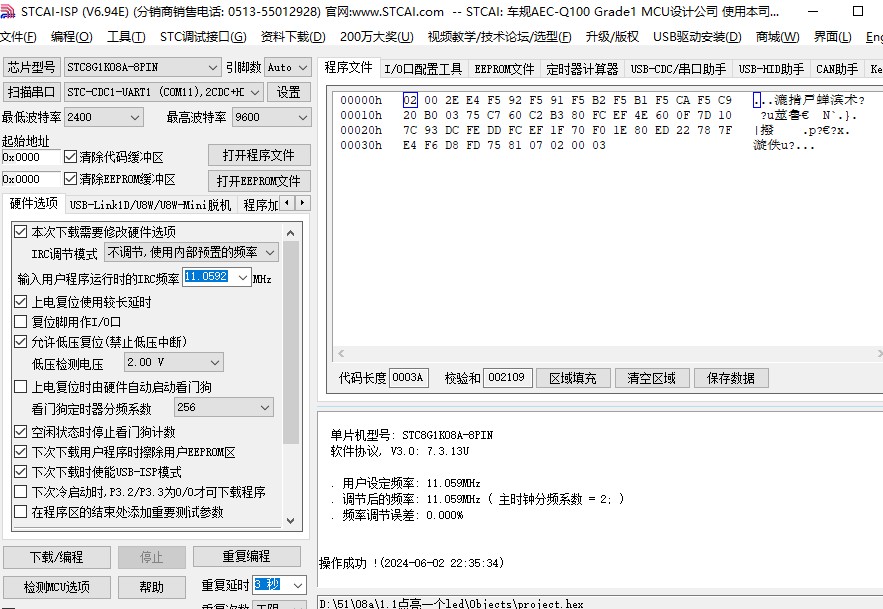

手搓的STC8H8K64U给STC8G1K08A,,卡在调节频率上 | 他改了2次原理图还是错的

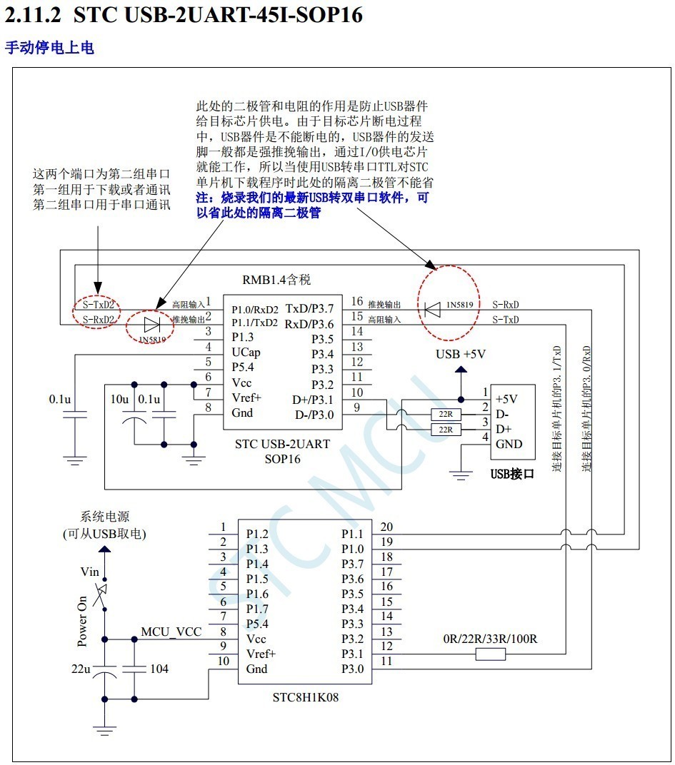

看不懂你如何插拔,
USB转串口芯片的电要先上电,后面不要断,
你插拔【USB转串口芯片的电和被烧录芯片的电 ...
好吧,,确实有点蒙了
.等两天打的样板到了.我按照官方的图来吧..

先模仿我们正确的,不要从错误出发,你累,大家也累

神*** 发表于 2024-6-2 20:49
看不懂你如何插拔,
先看懂 ISP 下载的流程,
用来下载的USB转串口芯片的电,不能和被下载MCU的电接在一起
看这段话,有点恍然大悟了..

发表于 2024-6-2 22:36:46 | 显示全部楼层
搞定,真心感谢大佬

发表于 2024-6-2 22:37:36 | 显示全部楼层
后续pcb回来了.弄成自动下载!
