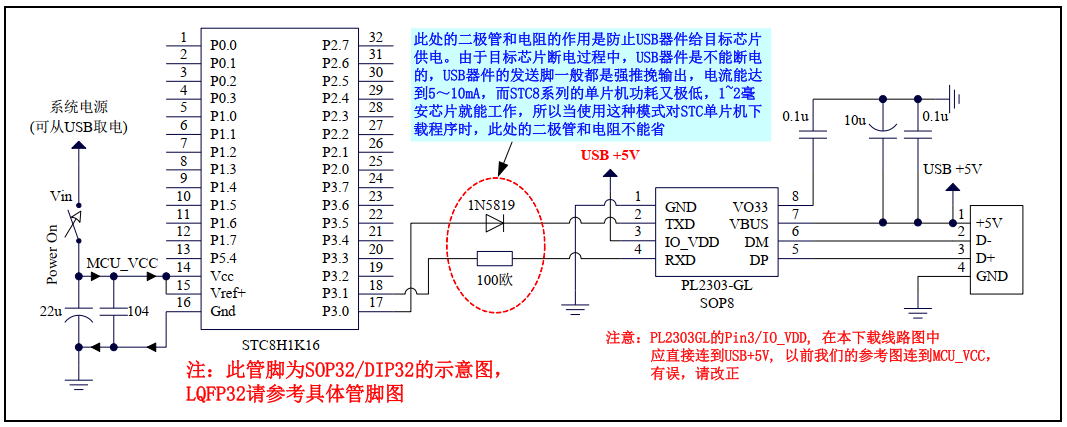

发表于 2024-5-28 11:33:20 | 显示全部楼层
用啥板子?断电够彻底吗?RxD/TxD有加二极管电阻防倒灌电流吗?

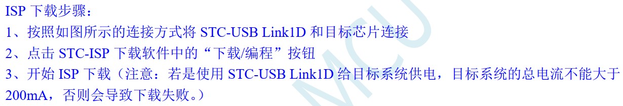

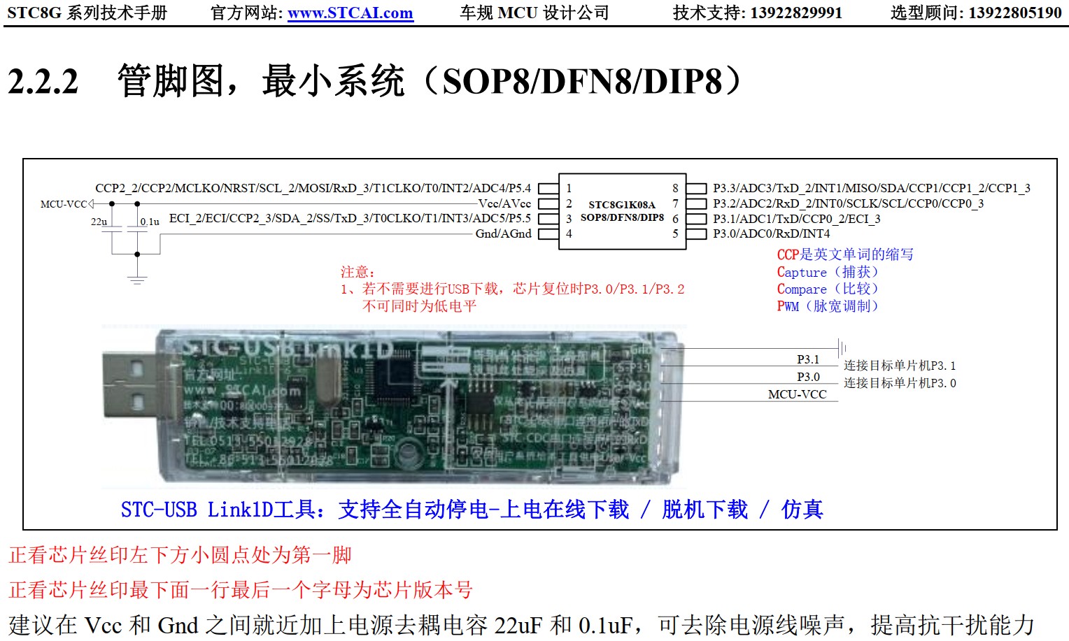

发表于 2024-5-28 11:49:26 | 显示全部楼层
去掉你所有可能有影响的外围电路,如下测试下

发表于 2024-5-28 12:07:33 | 显示全部楼层
好的,我试下,谢谢

发表于 2024-5-28 16:21:07 | 显示全部楼层
小*** 发表于 2024-5-28 14:55
单片机坏的概率很小,建议先检查外围电路
拆掉外围电路了也无法识别,脱机烧录也失败了
