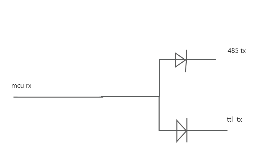

发表于 2024-11-1 10:50:41 | 显示全部楼层
这个原理是啥意思?我在两个tx上分别加了一个二极管,就能在485和ttl-usb同时接上时工作。 eaeb7e414823b7328b8e825b9812796.png
  • 打卡总天数:6
  • 最近打卡:2024-09-05 09:38:57
50
50
发表于 2024-11-4 11:02:39 | 显示全部楼层
您好,请问这个是什么意思,我还是没太理解。只有一路uart,我想同时能烧录也能使用485。实际焊接了一下,无论那路只焊一个二极管都无效,之后两路都加了一个二极管才能两个都有数。
