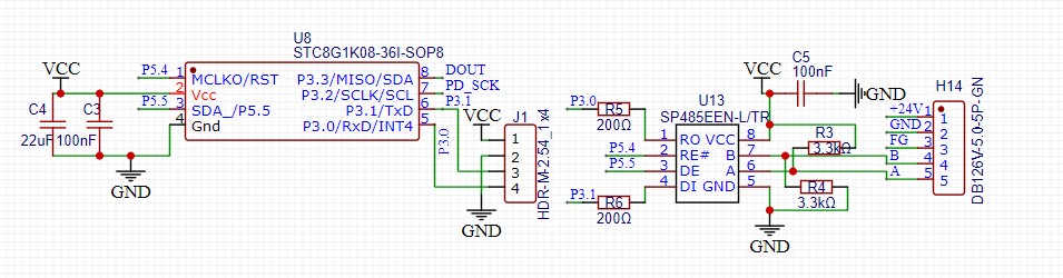

我板子就这样,然后通过买的USB转485工具连接到电脑的
===无原理图
===那你另外无原理图的 USB转串口/RS485的电路,按我们的图自己做个PCB,
       自己实现
       这样就都有原理图了,好交流

发表于 2024-5-27 14:20:35 | 显示全部楼层
与或*** 发表于 2024-5-27 14:17
在3.0脚用示波器能测到波型信号,3.1却一直高电平,测不到输出信号
如判断为非法信号,是无反应的

发表于 2024-5-27 14:45:53 | 显示全部楼层
===无原理图
我前面的板是这样的,能通讯和下载,
改成你们手册图纸的后反而不行了。
搞不清楚什么原因。
你这图在 ISP 下载时, RS485 如何切换 收发  详情 回复 发表于 2024-5-27 14:56

发表于 2024-5-27 14:56:43 | 显示全部楼层
与或*** 发表于 2024-5-27 14:45
我前面的板是这样的,能通讯和下载,
改成你们手册图纸的后反而不行了。
搞不清楚什么原因。

发表于 2024-5-27 15:03:22 | 显示全部楼层
我用STC-USB Link1D连J1能下载,就是下载速度较慢,有什么会不成功

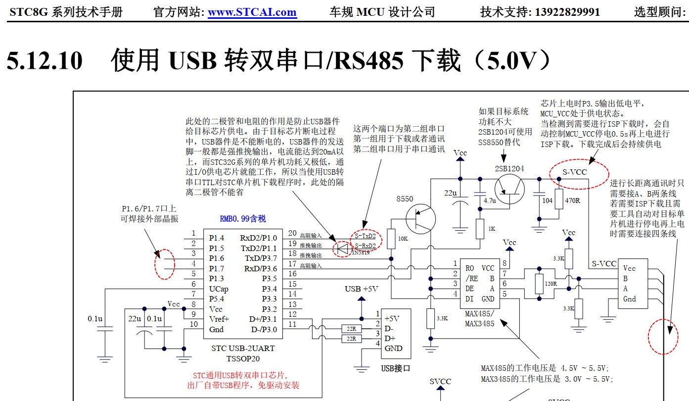

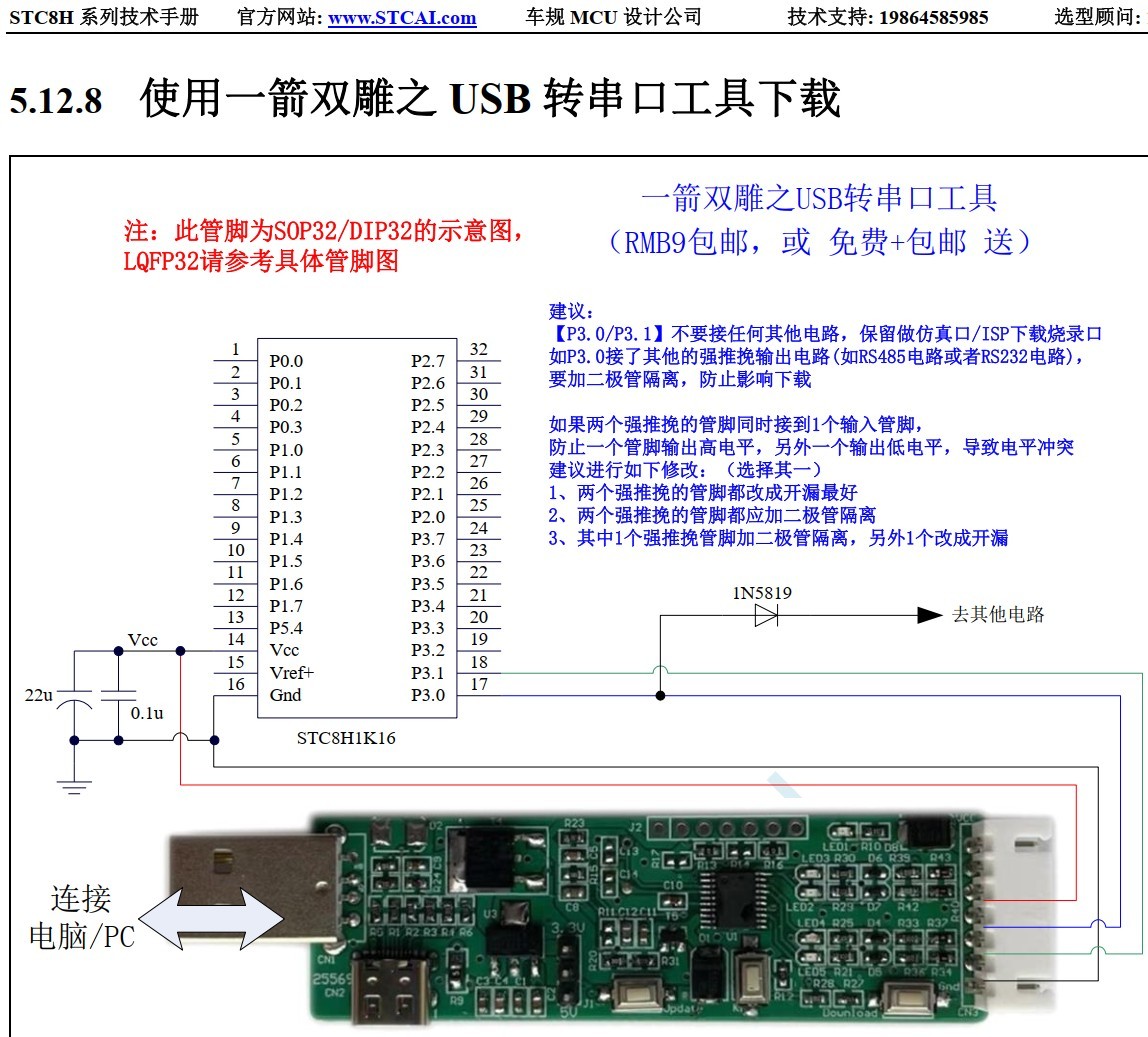

发表于 2024-5-27 15:06:09 | 显示全部楼层
这讲的很清楚,
在你的 RS485到 P3.0的这个管脚加个锗隔离二极管

发表于 2024-5-27 15:13:46 | 显示全部楼层
神*** 发表于 2024-5-27 15:06
这讲的很清楚,
3.0是接收端,串这样个二极管我不是很理解,但这不要紧。
我现在是不明白无法485通讯,我主要是要实现485通讯,其它的可以缓缓。
