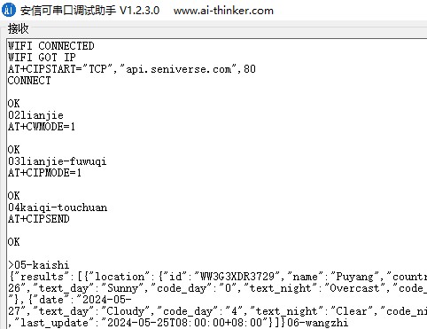

发表于 2024-5-26 05:44:49 | 显示全部楼层

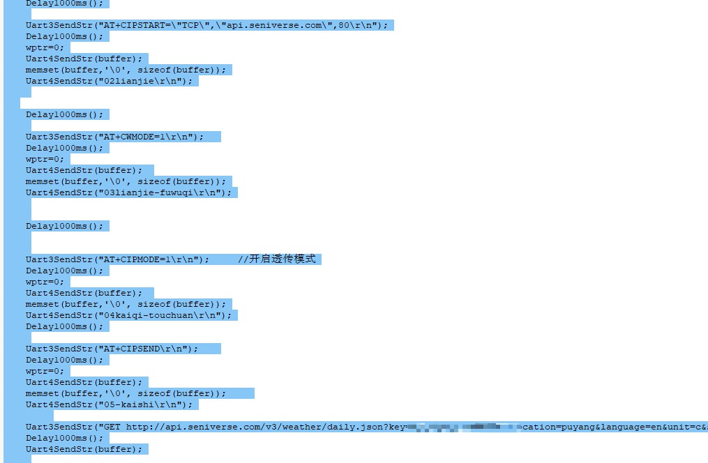

12.续集图
和12步骤对比下  我把key打了马赛克了
回复 支持 反对

发表于 2024-5-26 05:54:28 | 显示全部楼层

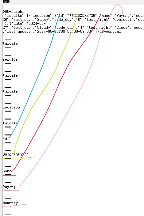

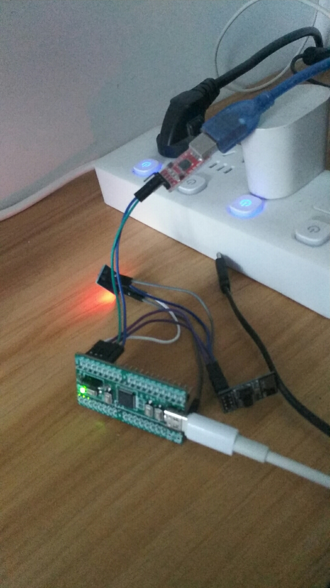

13.放到主函数测试  频率选择11.0592
电脑打开对应端口  不是usb哪个  我是用usb转串口 连接的
测试结果
下面开始截取字符串

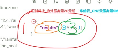

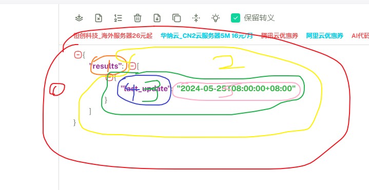

jsmn 将每一个 json 数据段都抽象为一个 token:一定要明白每个token,方便获取。
比如:看我的图吧  1 2 3 获取的时候减去1  为  0 1 2
再举个例子  一层一层的 获取
我已经得到数据
下一步把  数据处理下

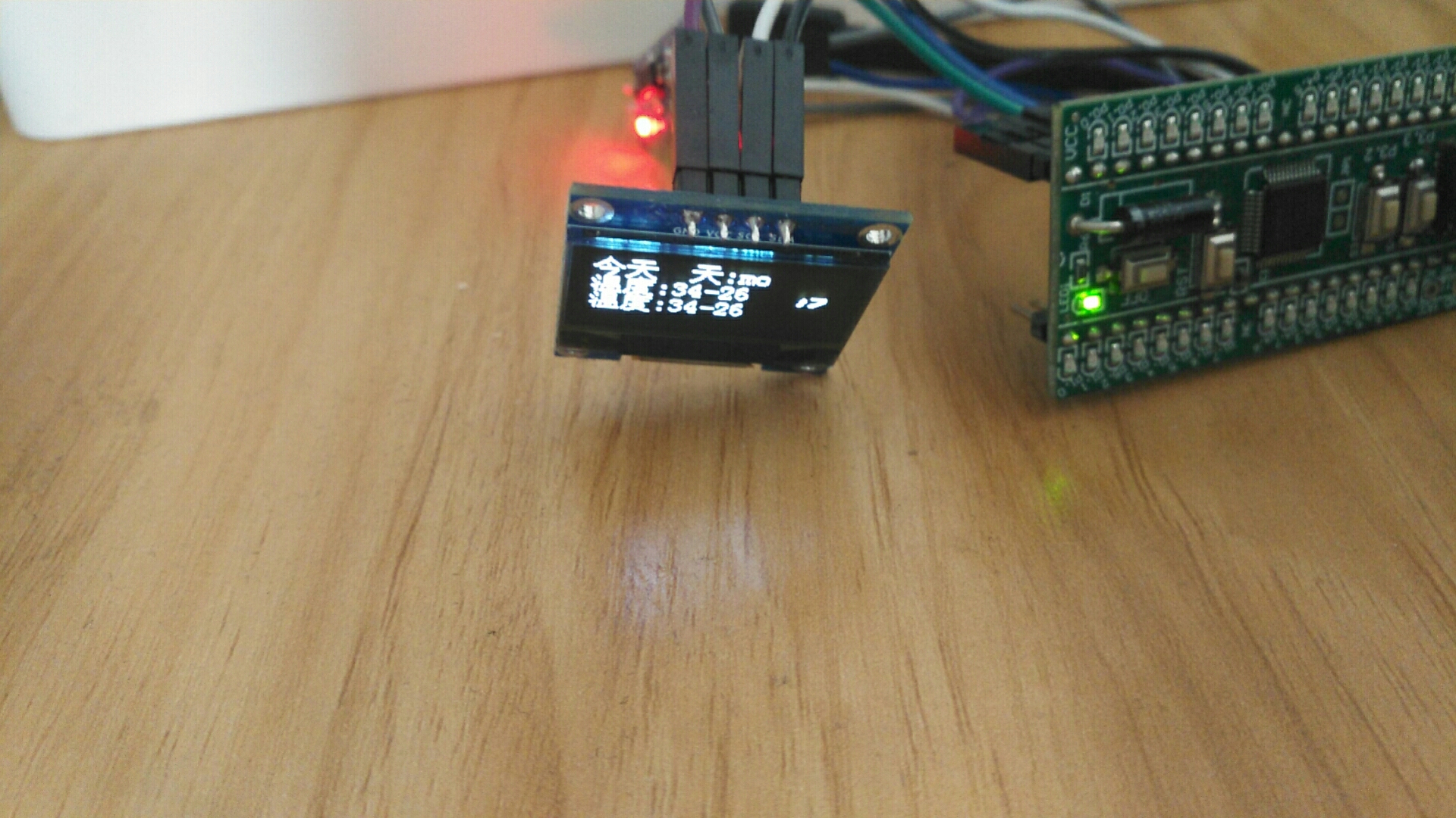

17.是时候添加上屏幕了
把获取的当天天气情况显示出来
完美  就是没加字库  有点乱
下一步 整理需要的字库   格式化输出
