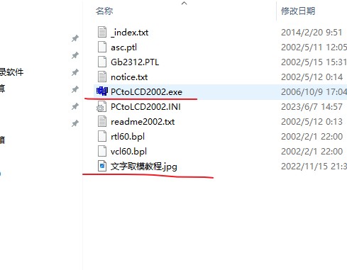

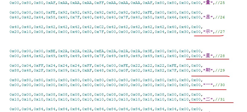

10.添加字库
字库文件在font.h  备注很清晰自己看
取模看文字教程很详细
取好了根据人家原来的样式添加到字符串数组后边
我自己添加的如下  只用添加汉字就可以了 其他的作者添加好了 数字英文啥的

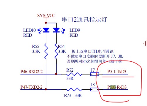

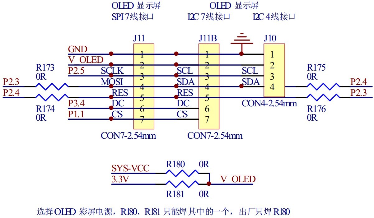

没用实验箱这边的 I2C/SPI 接口
