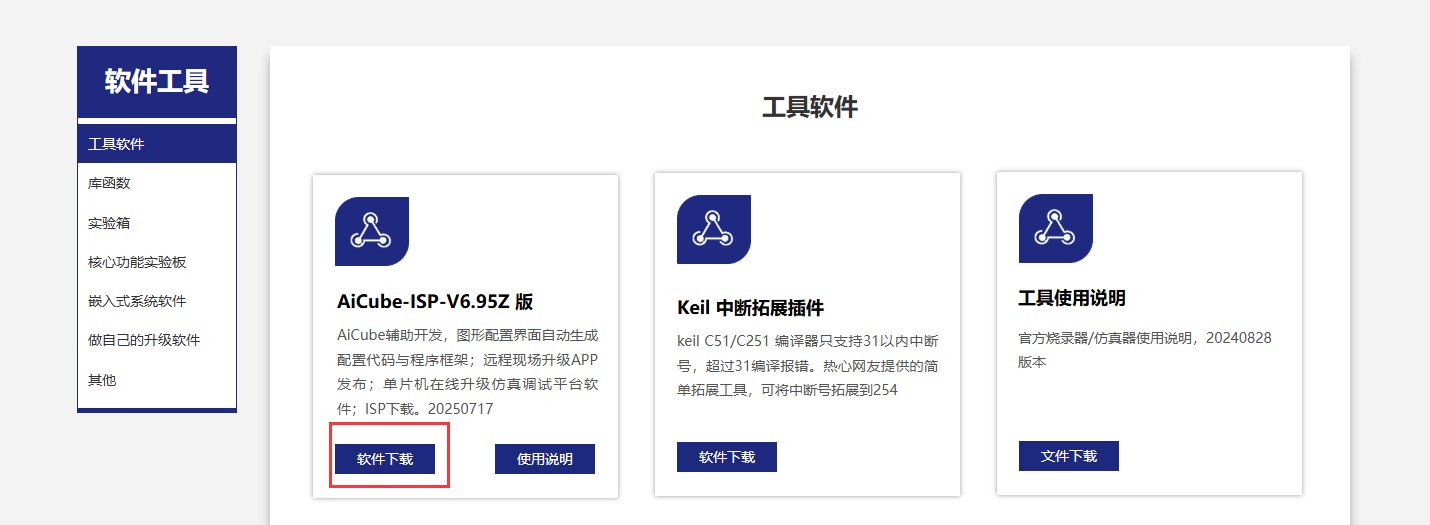

我之前一直在用的正常程序,用U8W-Mini下载时误点了“下载的固件代码不是最新版本,是否需要自动更新”的提示“是”(以前一直点否),现在出现了程序运行正常,就是断电不能保存“EEPROM”,而且只要用这个下载器下载过的STC8G1K08芯片,用其它下载器就下载不了,只能用这个下载器下载程序。请问是不是下载器有问题?
可以先手动更新一下固件,然后用最新版本ISP软件试下 [attachimg]110724[/attachimg] 目前ISP最新版本为AiCube-ISP-V6.95Z 版 [attachimg]110725[/attachimg]  详情 回复 发表于 2025-8-4 11:12

发表于 2025-8-4 11:12:19 | 显示全部楼层
jhx*** 发表于 2025-8-4 10:33
我之前一直在用的正常程序,用U8W-Mini下载时误点了“下载的固件代码不是最新版本,是否需要自动更新”的提 ...
这个工具比较老了,可以找对应业务员领取一个最新的STC-USB Link1D工具
