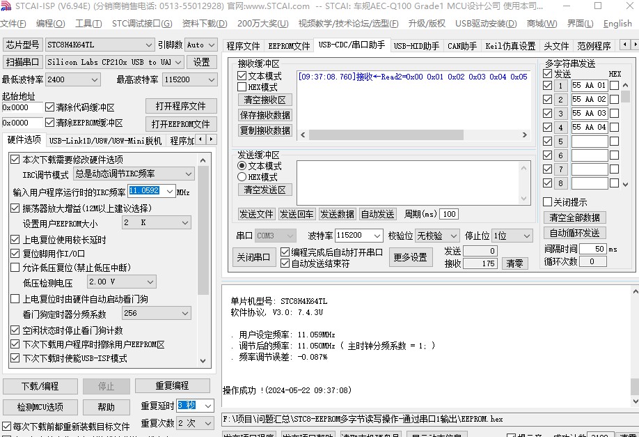

使用芯片及设置如上图;
目前状态是数据无法存储,代码如下

用大佬给的例程 可以进行擦除读写,如图
