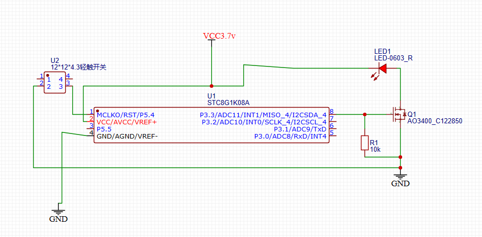

新手小白,做了个led的一键开关,调亮度的pwm

你的代码倒是没啥问题,不过你说的高档是什么?频率吗?
还有一点P33驱动mos管,改成推挽试试看,准双向会不会驱 ...
两种模式都试了,都是pwm频闪。
我见我手电原厂的驱动又恒流,又没有频闪

粗看了一下,对C不是很精通,但理论上你可以把基频频率再调高点试试,基频频率高了就算占空比低也不会闪频的。

哥,我记下了。我回头研究一下,怎么把频率调高点
他意思是单片机的主频,你的定时频率已经非常高了.  详情 回复 发表于 2024-5-19 10:21

11.0592Mhz,12Mhz
这个吗?
那就不是主频的问题呗!
估计电路的问题。
滤波电容什么之类的。
那就把你完整的电路图画出来.让大家帮你分析一下  详情 回复 发表于 2024-5-19 10:37

电容那些呢,看你板子有电容啥的,还有就是有些led电压超过一点会变暗,我碰到过,你尝试回路里面增加个限流电阻.然后再用5V测试.

那两个电容是stc的正负极的22uf和0.1uf的电容
灯珠那边的电路,我没弄电容。估计就是那边差个rc滤波的问题
我试试再看看频闪好点没
