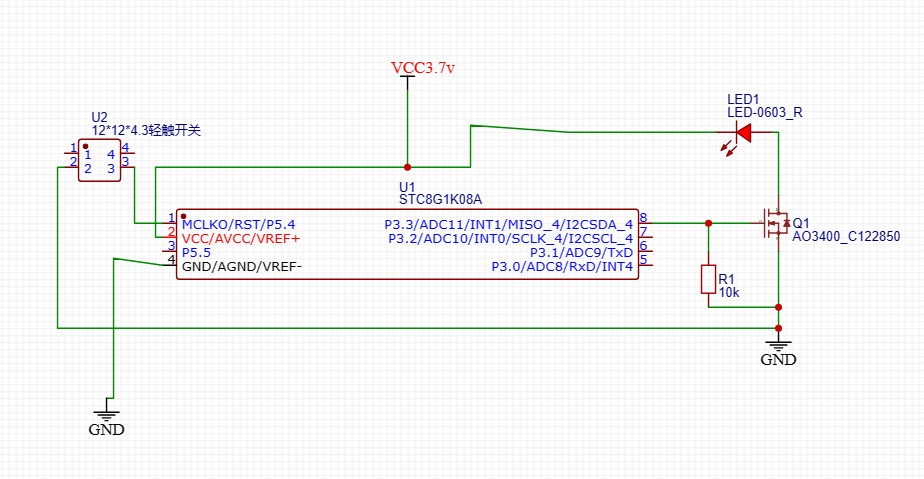

最开始单片机和mos管分别供电,老是出问题,单片机不能在高档运行,低档正常没有问题。
后面统一用 18650供电以后问题解决,但是发现除了高档,其他档位都有频闪
有什么办法可以解决吗?

发表于 2024-5-17 13:35:14 | 显示全部楼层
有原理图和代码吗,发出来帮你看一下

发表于 2024-5-17 18:15:14 | 显示全部楼层
原理图,画的不好,第一次画。
代码在下面

发表于 2024-5-18 02:46:26 | 显示全部楼层
你的代码倒是没啥问题,不过你说的高档是什么?频率吗?
还有一点P33驱动mos管,改成推挽试试看,准双向会不会驱动能力较差.
