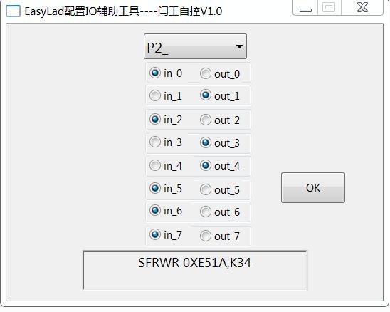

pjft*** 发表于 2025-6-22 11:20
今抽空 做了个小工具------EasyLad-IO 配置工具, 指定针脚是 输入 还是输出 不用自己去计算了!  软件绿色 ...
