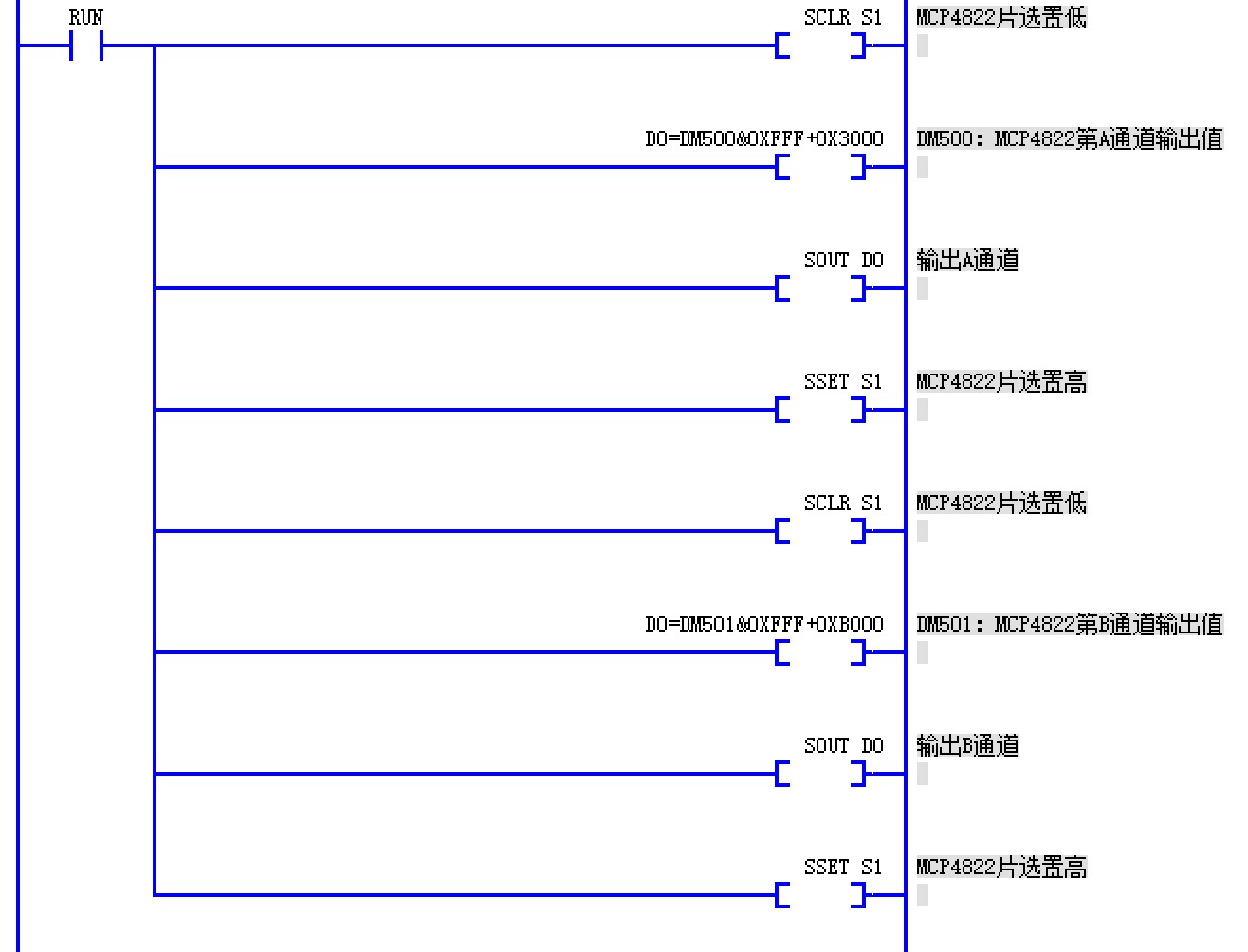

可用I2C接口或SPI接口的DAC芯片来扩展DA,比如MCP4728(I2C接口)、MCP4822(SPI接口)
发表于 2024-12-15 15:19:55 | 显示全部楼层
奥  谢谢 有这方面操作的例程吗

MCP4822的例程:
