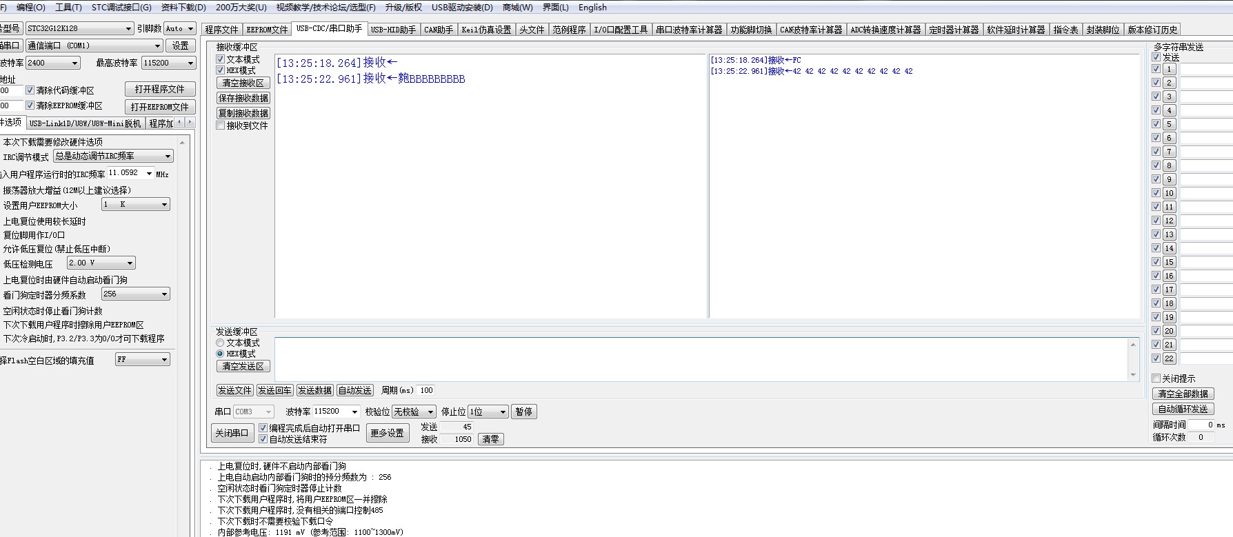

串口通过上位机发数据通信正常,再由单片机发数据上位机接收数据不正常。

单片机发送字符'B'   ,刚开始文本模式下出现汉字,后面9次正常。而HEX模式下接收到10个十六进制42,是正常数据。

你这个还是不太对,第一个收到的时候,和后面一组收到的时间有好几秒,这个时间干嘛了,肯定程序是有问题的,建议你用官方的串口程序去测试,看看硬件本身有没有问题,然后再用自己的软件测试.

用官方测试程序一样结果

官方测试程序结果看起来正常的。
例程上电时输出一串数据,通过右边的hex模式看从第二行开始是正确的,"53 54 43" 就是"STC"的ASCII码。
至于第一行的 FC 是上电时TXD脚电平抖动产生的信号,串口助手误以为是有效数据解析为 FC,文本模式起始字符也是解析错误产生乱码。
