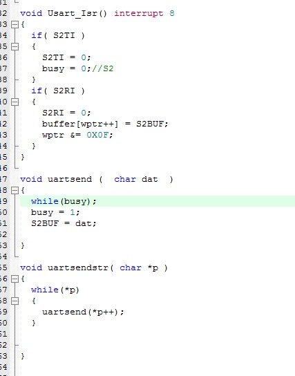

1、 串口通过上位机发数据,通信正常, 上位机发送1,接收也是1.
2、再由单片机发数据给上位机,接收数据不正常。 发送1,接收出现汉字。
请教下各位老师,是什么问题造成接收数据不正常。

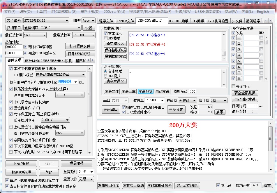

3多次复位上电山,上位机显示状态

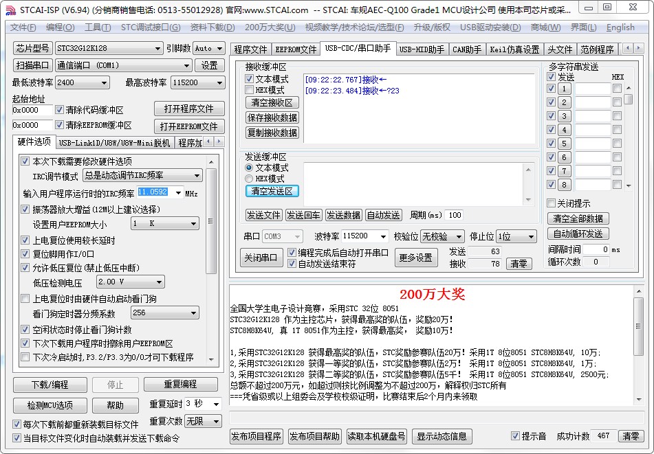

4、HEX模式显示

16串口2通信04.4.8.rar

发表于 2024-4-9 10:47:39 | 显示全部楼层
显示乱码一般是波特率的问题

发表于 2024-4-9 10:50:30 来自手机 | 显示全部楼层
hex显示看下什么数据

发表于 2024-4-9 11:03:37 | 显示全部楼层
so*** 发表于 2024-4-9 10:50
hex显示看下什么数据
HEX 模式显示

发表于 2024-4-9 11:12:57 来自手机 | 显示全部楼层
hex的31 32 32 不就是asicc的1 2 3 吗

发表于 2024-4-9 11:21:19 | 显示全部楼层
电脑只发了一个1,收发正常,发一个长数据的看看.

发表于 2024-4-9 12:38:34 | 显示全部楼层
非常感谢

发表于 2024-4-9 12:39:19 | 显示全部楼层
长数据正常,非常感谢!
