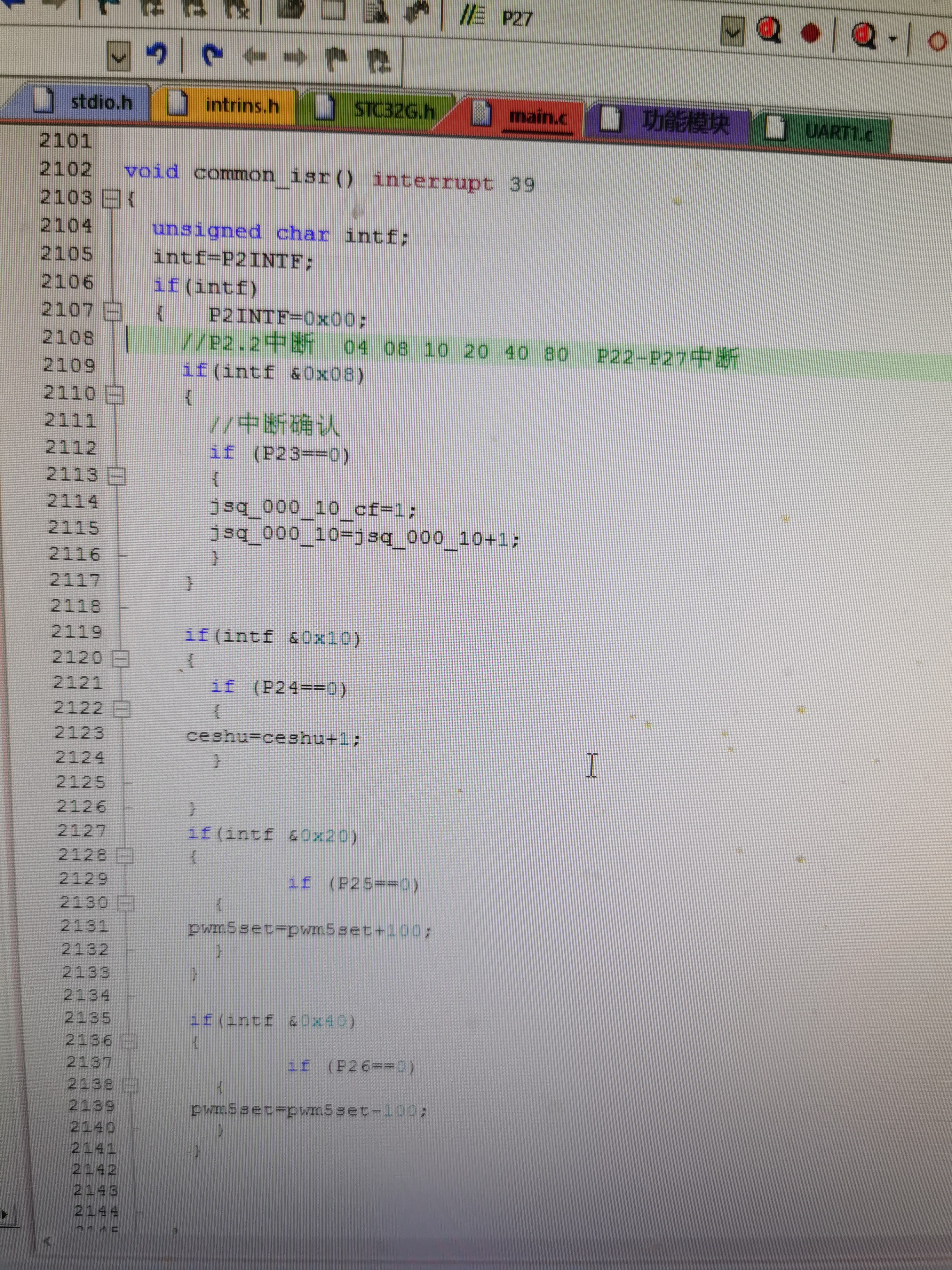

发表于 2024-5-4 20:47:46 | 显示全部楼层
/*******************************************************************************关于端口下降沿中断手册关键字:端口中断模式配置****************************/
//P2口低电平使能中断 端口中断模式配置
//配置中断模式
P2IM0=0x00;
P2IM1=0xfc;
//使能中断 P22-P27
P2INTE=0xfc;
//中断程序
void common_isr() interrupt 39                //38号用于P1        39号用于P2
        unsigned char intf;
        intf=P2INTF;
        if(intf)
        {                P2INTF=0x00;
                //P2.2中断  04 08 10 20 40 80  P22-P27中断
                if(intf &0x08)
                P33=1;
//使用时要注意要下载 拓展Keil的C代码中断号 的工具下载地址 https://www.stcai.com/gjrj

发表于 2024-5-9 18:19:57 来自手机 | 显示全部楼层
关于io按钮中断。32g8k 12k现在都可以用沿中断了。不过用的时候发现用铁触碰会完成误中断触发。咨询梁工后一个nop就会检测一次中断条件。所以解决办法就是在沿中断后加个延时nop()  加一个再两个二次判断就解决了。试过了没问题。
BUG发现:输出点用手有时会误触发。(分析:因为用的是沿触发,现在感觉触发是乱的,用手触摸会触发这是不需要的。需要改进)
解决方法是沿触发的中断几年加上1个_nop()延时然后再进行一次判断确认就可以了。已经验真这个方法可以解决问题。
现在确定不加这一个。nop也是可以的。
