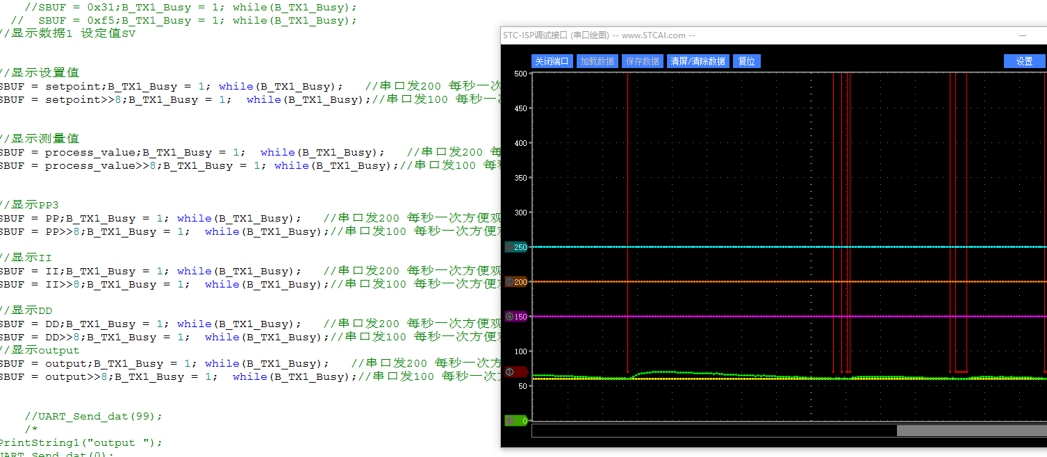

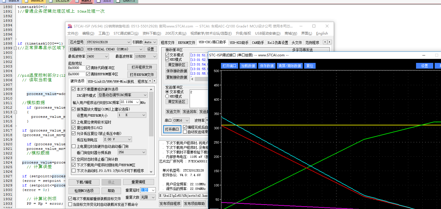

上面用的是stc32G芯片测试的串口绘图功能。用的是最新的ISPV6.94  用6.91也是可以的。这个在哪里找到呢?在STC调试接口菜单下,需要接串口助手打开相对应该的串口。
然后在程序中为了方便看设置个1秒一次发送串口数据,比如200 100  这样就出现了图中的样子。还要设置成2个通道,这样就可以调试自己的程序了。
为什么里面的100不在100上而在125上? 这是因为线图可以根据自己的需要调位置。只需要自己把标尺调节到0上就可以了。不会出现数据不配套了。
这样比如我们去试PID调节温度,就可以先看一下升温曲线然后再加入参数来调整了。  昨天把好懂的PID也搞到程序里面。 其实感觉这个PID调整主要不是为了调温度做的。不过要先会了这简单的。
如果看不到数据,可能是设置的区间不对。按住CTRL滚动鼠标可以改数据范围。
通过以上的图可以看出,就算是我加热器可以做到1秒加热10度,也可以通过每秒10次或10次以上的决断法(高关低开)实现控温但是因为因加热太快或测温还不够块而造成
有一定的回差值。不可能完全稳定到一个温度一直不动。

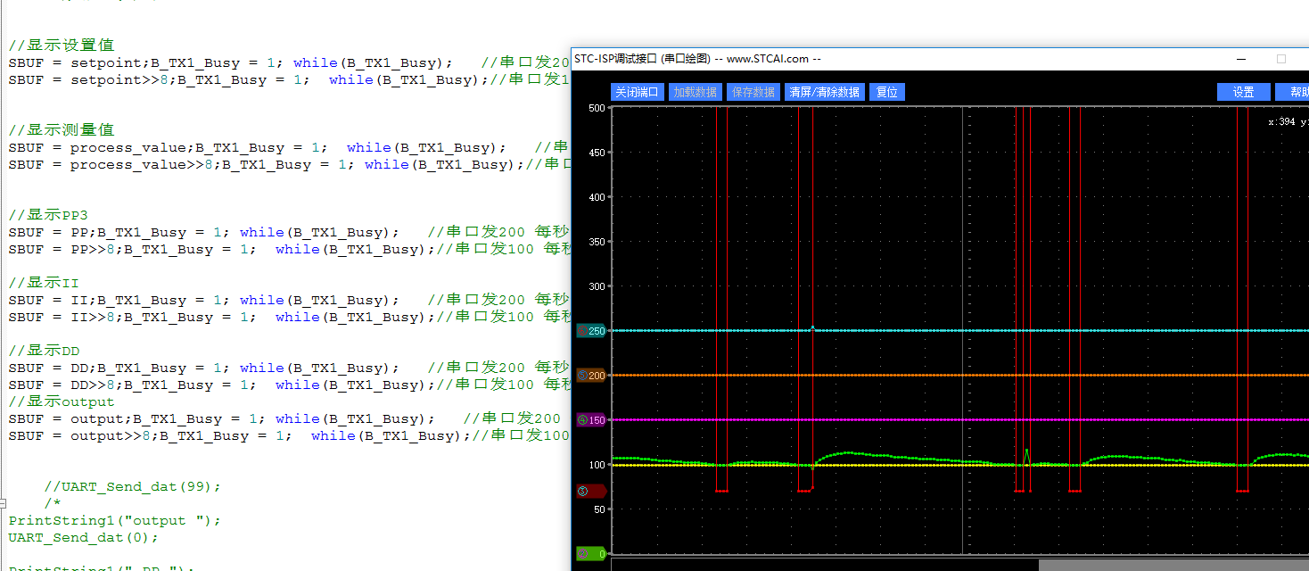

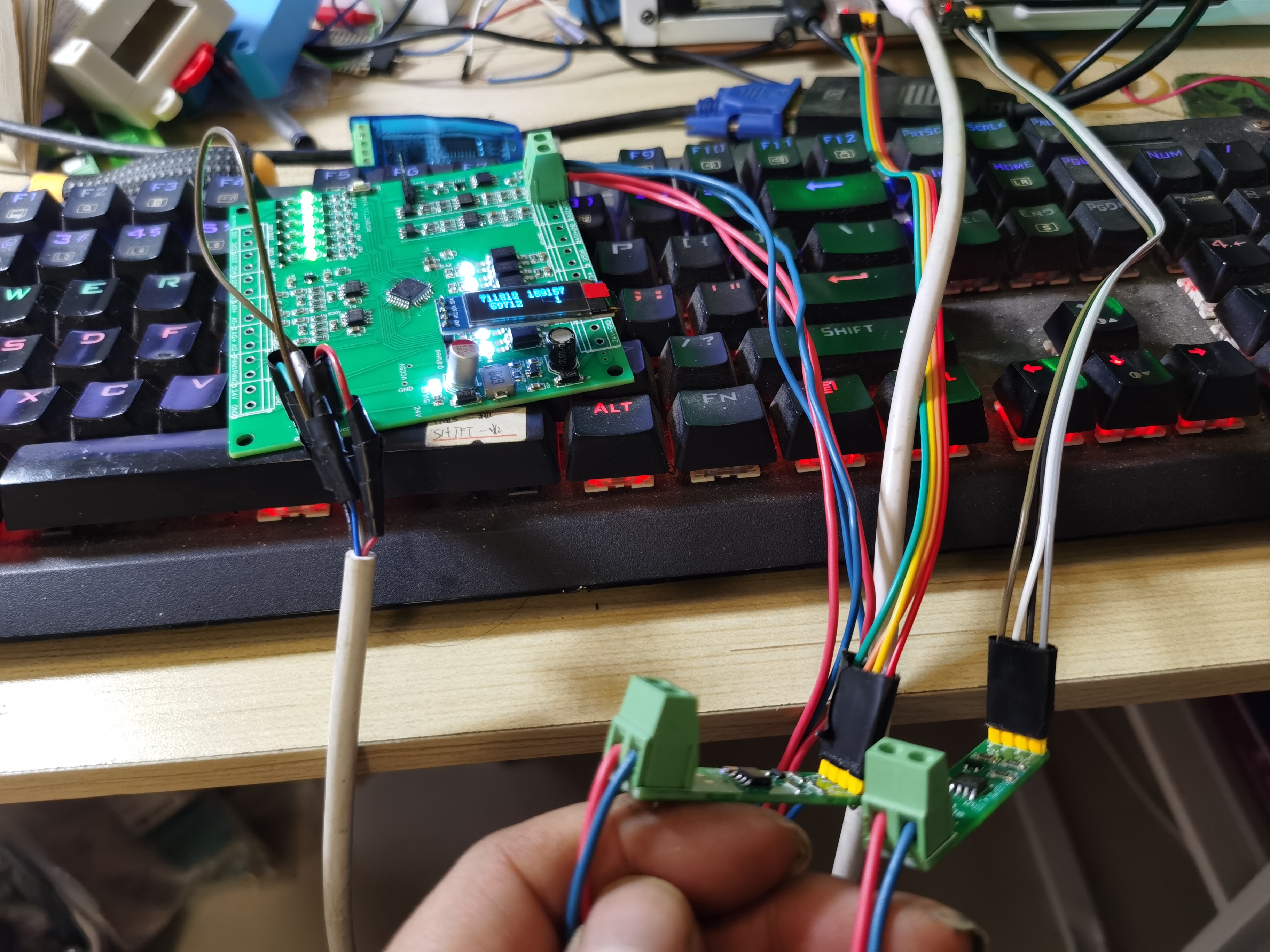

经过这几天的研究做出来PID的测试把代码分享出来,有意思测试的朋友拿测试吧。 程序中不对的地方我给去掉。
先发个图
再次提醒串口绘图时端口一定要打开选对。
最后根据out也就是PP+II+DD的值算PWM的对应关系。

STC32G12K128  LQFP32这个型号好用。好焊接,也可以直接仿真,可以用USB直接仿真还有可以用P1.6 1.7 做串口输出。可以单步调试。
另外求助 SBUF = 0x37;B_TX1_Busy = 1;        while(B_TX1_Busy);   为什么仿真时运行到这行代码程序就OVER死机了。求懂的人说一下

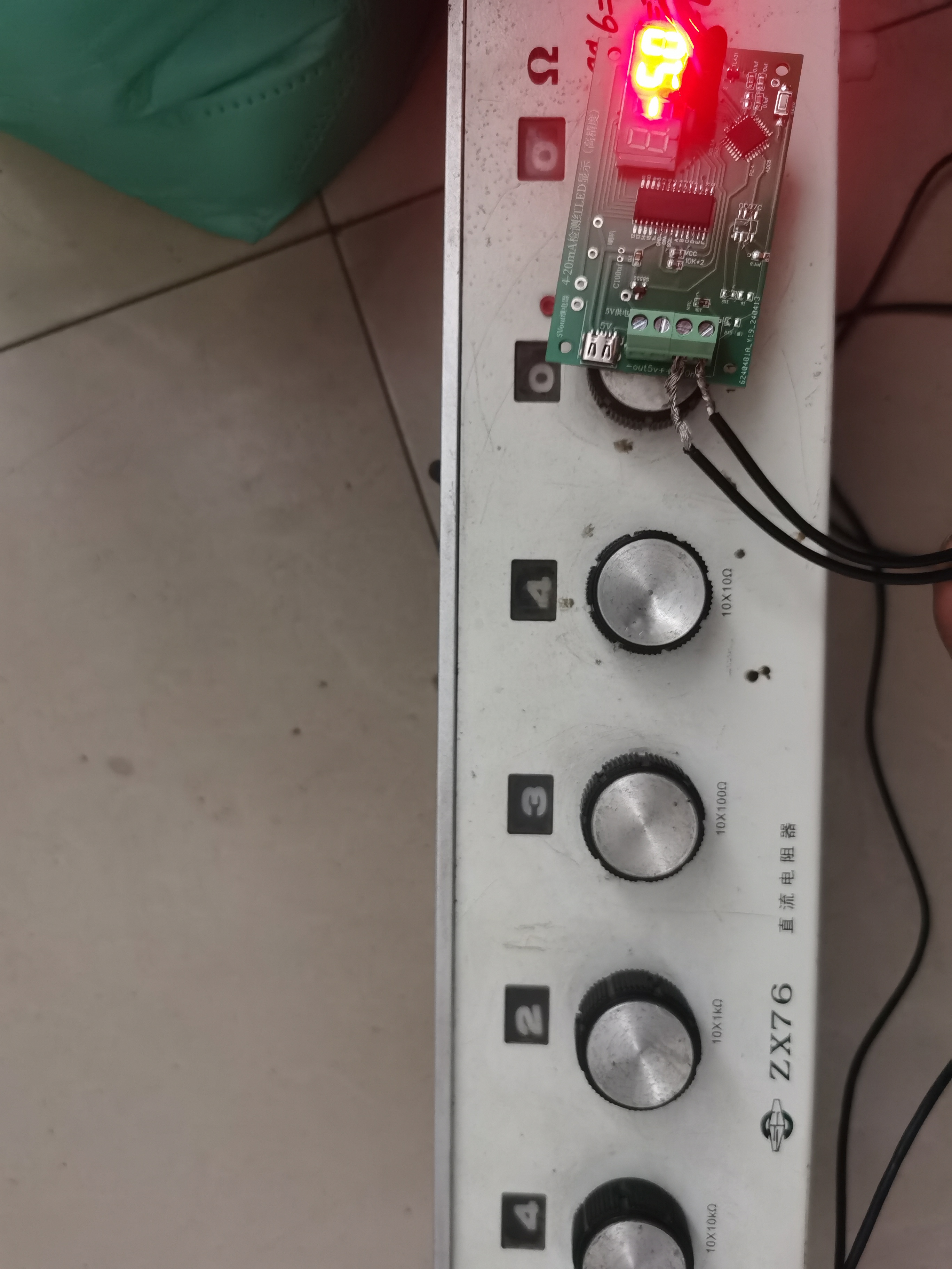

发表于 2024-4-21 21:50:30 | 显示全部楼层
关于测温之NTC电阻,这个看到网上说的东西乱七八遭,比如10K说明是在25度的时候是10K。利用分压的原理就行测试。
VREF2.5的情况下。ADC大约是0-2.5V只要知道电阻大约如在0度。50度100度,150  200度时候的电阻值就可以算出分压ADC。
实际情况是用了一些神奇的说法做出来的。不过我的验证结果就是没什么意思了。不需要放大。
最后我根据实验箱例子做出来了。不过要把数减去200 。为什么?我也不知道。不然太不准。这个一直没能研究的原因就是无法标定。

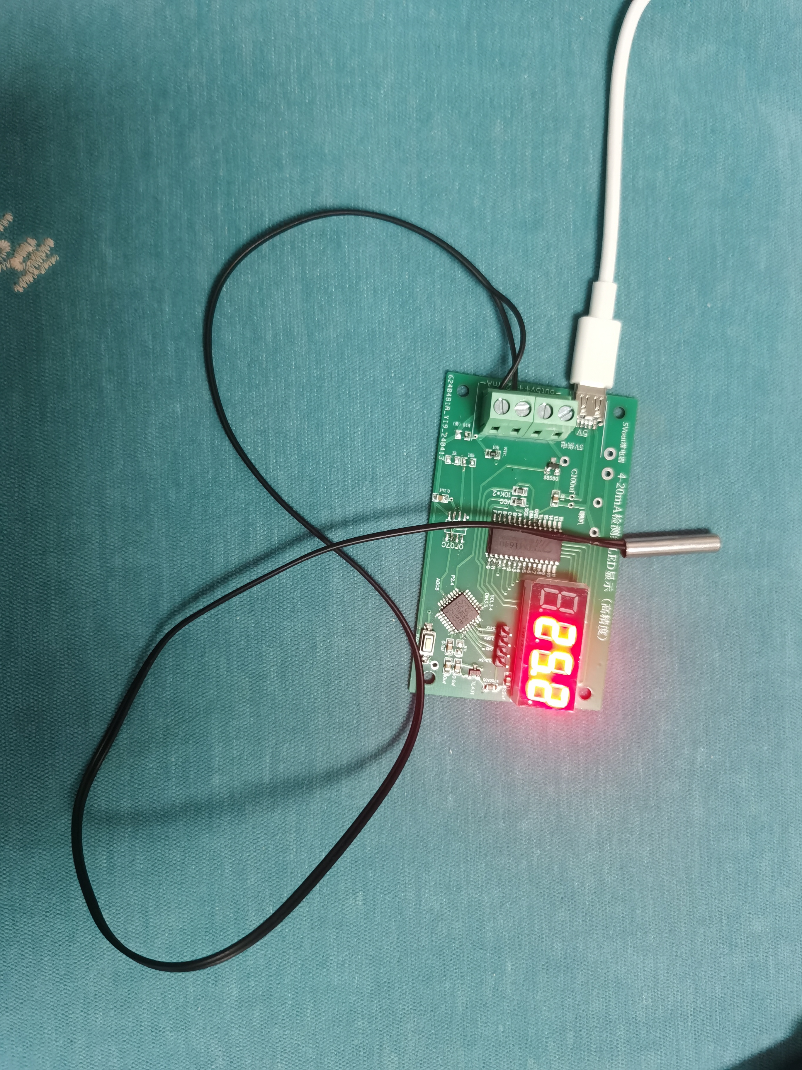

发表于 2024-4-24 14:07:18 | 显示全部楼层
关于NTC热电阻的标定之我的方式
10k NTC  分压电阻10K

标定方式电阻箱
例子:
if (adc_average<=1399940 && adc_average>1260777)
wendu=200+(1399940-adc_average)/2783.26;
输入10K电阻测试时,ADC值 1261484-adc1261489
[13:58:29.459]收←◆adc1261485
xsbl24.9
wendu24.9
[13:58:30.463]收←◆adc1261489
xsbl24.9
wendu24.9
[13:58:31.467]收←◆adc1261487
xsbl24.9
wendu24.9
[13:58:32.471]收←◆adc1261484
xsbl24.9
wendu24.9
真实数据。STC棒棒的。不用放大器超准了。采集600个求平均
// 计算平均值 下面是采集的关键代码
adc_average = adc_calculate_average()*2525000/4096;
效果一会发图
总结一下。网上说了各种的方法。我认为都不可取。应该是结合软件和硬件才可以。硬件电路方面就是10k对10k分压。然后出现0~2.5伏给到AdC脚。然后用电阻箱给对应的电阻值测得相对应的Adc值。然后每隔五度进行线性标定。根据我的经验。测-20-70还是可以的。再高了或者低了可能效果就不好了。也就是说NPC测温度测温范围比较小。这样也容易比较准确。以上只是我自己的观点。希望对你有用。
下面的图片就是做个了结吧,Ntc的。

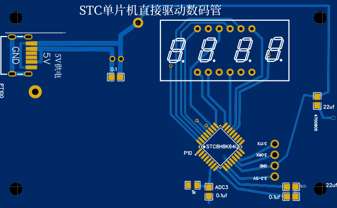

关于用STC32G LQFP32封装的芯片直接驱动P2和P0做位码显示4位数码管的PCB开源和原程序。已经总节成比较简单的代码比校好分离。分离出来。(源自由STC32例程包)
先发程序
  1. /* 如果要在程序中使用此代码,请在程序中注明使用了STC的资料及程序            */

再发PCB部分
PCB预览
PCB预览
PCB_6.5okokPCB_PT100测温LQFp32不用TM1640直接显示LED_2024-04-25.rar (51.27 KB, 下载次数: 289)
