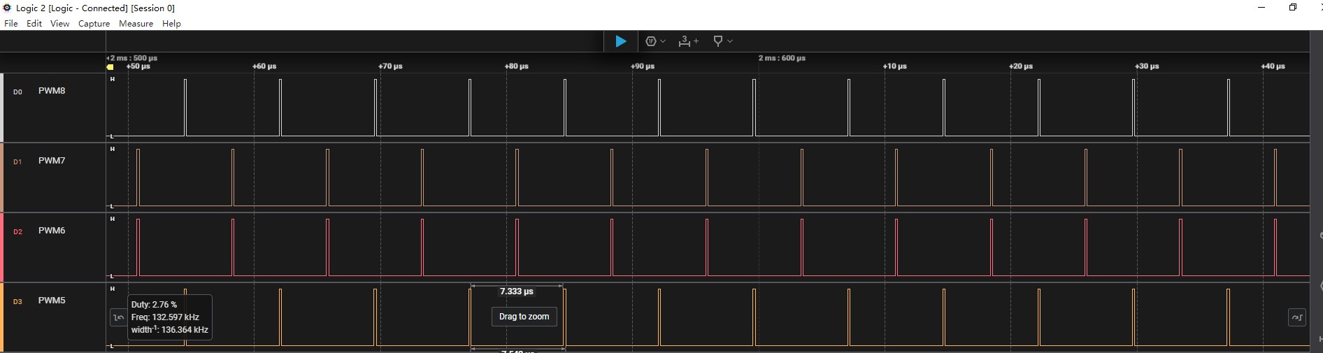

huiyong828 发表于 2024-3-31 16:59
设置输出开关频率100KHz,占空比1%,芯片上电重启时序如下
问题2:原因是PWM模块设置问题,设置PWM5为PWM模式,PMW6  ,PWM7, PWM8 输出比较模式,使能PMW6  ,PWM7, PWM8 比较更新中断
这个是PWM没有更新输出的波形,很稳定。
中断函数如下:
  1. void PWMB_ISR(void) interrupt 27
  2. {
  3.         if(PWMB_SR1 & 0x01)
  4.         {
  5.                 PWMB_CCR6H = (uint8_t)(PWM6_Duty_Temp >>8);
  6.                 PWMB_CCR6L = (uint8_t)(PWM6_Duty_Temp);
  7.                 PWMB_CCR7H = (uint8_t)(PWM6_Duty_Temp >>8);
  8.                 PWMB_CCR7L = (uint8_t)(PWM6_Duty_Temp);
  9.                 PWMB_CCR8H = (uint8_t)(PWM5_Duty_Temp >>8);
  10.                 PWMB_CCR8L = (uint8_t)(PWM5_Duty_Temp);
  11.                 PWMB_SR1 &= ~0x01;
  12.         }
  13.         else if(PWMB_SR1 & 0x04)
  14.         {
  15.                 PWMB_CCR6H = (uint8_t)(PWM6_Duty_Temp >>8);
  16.                 PWMB_CCR6L = (uint8_t)(PWM6_Duty_Temp);
  17.                 PWMB_SR1 &= ~0x04;
  18.         }
  19.         else if(PWMB_SR1 & 0x08)
  20.         {
  21.                 PWMB_CCR7H = (uint8_t)(PWM6_Duty_Temp >>8);
  22.                 PWMB_CCR7L = (uint8_t)(PWM6_Duty_Temp);
  23.                 PWMB_SR1 &= ~0x08;
  24.         }
  25.         else if(PWMB_SR1 & 0x10)
  26.         {
  27.                 PWMB_CCR8H = (uint8_t)(PWM5_Duty_Temp >>8);
  28.                 PWMB_CCR8L = (uint8_t)(PWM5_Duty_Temp);
  29.                 PWMB_SR1 &= ~0x10;
  30.         }
  31.         else
  32.         {
  33.                 PWMB_SR1 = 0;
  34.         }
  35. }
问题3:为什么不能进入比较更新中断。

想要两组PWM完全同步还要兼具PI环,STC32G感觉跟不上
PI环你想要多快的速度?我评估下。  详情 回复 发表于 2025-6-19 14:59

发表于 2024-5-5 21:40:47 | 显示全部楼层
菜鸟*** 发表于 2024-5-5 19:04
我感觉先做驱动变压器的方案,只需要一路PWM就可以了,简化了驱动控制部分 ...
一路不可以,后期需要做移相控制,需要四路PWM输出方式实现.
  • 打卡总天数:3
  • 最近打卡:2024-05-07 14:11:58
27
150
150
发表于 2024-5-5 21:42:40 | 显示全部楼层
STC32G芯片用于相位差90度,四路PWM不太合适,现在已经改用STC8A8K64D芯片
正在调试中
