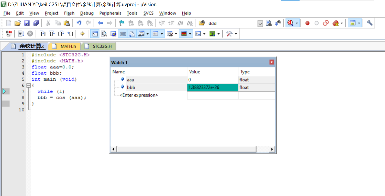

夭寿啊,STC32G12K128芯片的cos(0)=0

发表于 2024-3-29 12:40:40 | 显示全部楼层
社区*** 发表于 2024-3-28 14:58
在keil c251上测试了下
这个我是在连接了实物电路板之后,开debug实物仿真才发现的问题,之前用串口把数据发出来也是不对,开了仿真才发现有这个问题,
2024-03-29 12-32-32.png 连接实物仿真调试
但是我的debug虚拟仿真就能正确计算出来
2024-03-29 12-39-19.png debug虚拟仿真
为你的探索精神点赞。你研究了两种方法,实物仿真和虚拟仿真,你给出的结果也是事实。 那么你能不能不用仿真方法,你再其他的方法,比如用简单“printf”函数把它显示出来。如果还是出错,就把程序发上来我们一起研  详情 回复 发表于 2024-3-30 00:15

5258
5258
发表于 2024-3-30 00:15:11 | 显示全部楼层
@jia*** 发表于 2024-3-29 12:40
这个我是在连接了实物电路板之后,开debug实物仿真才发现的问题,之前用串口把数据发出来也是不对,开了 ...
那么你能不能不用仿真方法,你再其他的方法,比如用简单“printf”函数把它显示出来。如果还是出错,就把程序发上来我们一起研究。
我的验证程序结果是正确的,没有说服力,也没有意思,就像早上太阳会出来一样。
你把出错的程序发上来,这就有说服力,就有探究意思了,就像早上太阳没有出来一样,大家一起去看,弄个究竟

发表于 2024-3-30 14:06:57 | 显示全部楼层
那么你能不能不用 ...
谢谢杨工的指导,昨天在找资料就隐隐约约的觉得,程序肯定没问题的,那么就有可能是keil软件设定有问题了,找了一圈发现是Options里面target页面的Memory model设置有问题,我用的tiny ,现在换成了Xsmal就没有问题了
